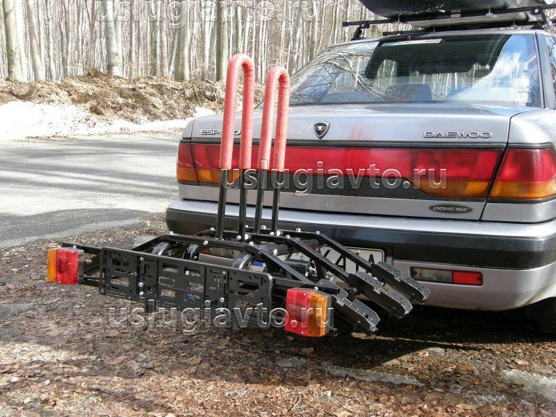

У меня появился вопрос, а такая конструкция в правовом поле регламента?
Приспособление для перевозки велосипедов
