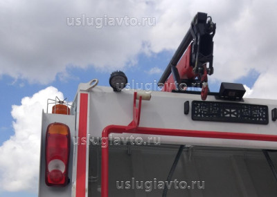

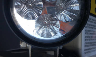

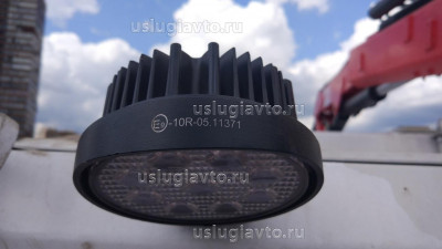

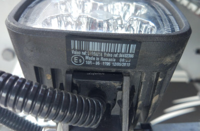

Установку устройств «рабочего освещения (света)» с учетом соблюдения требований ТР ТС 018/2011 (а именно Правил ЕЭК ООН № 26), непосредственно на транспортном средстве считаем допустимым. Использование перечисленных светотехнических приборов осуществляется вне дорог общего пользования. Также сообщаем, что устройства «рабочего освещения не являются обязательными либо факультативными (дополнительными) внешними световыми приборами транспортных средств, предназначенными для использования на дорогах общего пользования (не имеют соответствующей маркировки), в связи с чем требования п.3 Приложения № 8 ТР ТС на них не распространяются.
Под устройством «рабочего освещения» понимаются только такие устройства, использование которых происходит исключительно вне дорог общего пользования, например, при погрузо-разгрузочных работах, поисково-спасательных, освещении спортивной трассы при вне дорожных соревнованиях и т.п. ситуациях.
Вывод: установка устройств «рабочего освещения» является допустимой, однако при их применении должна быть исключена возможность ослепления участников дорожного движения, находящихся на автомобильных дорогах общего пользования.
