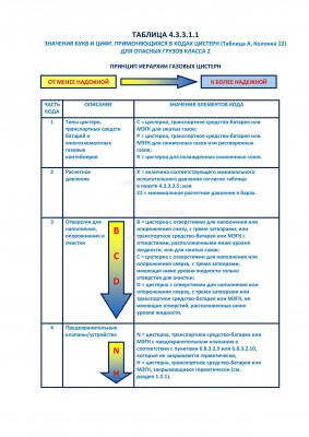

Коды цистерн для опасных грузов (газов) в зависимости от их характеристик
Иерархия газовых цистерн

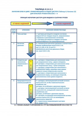

Иерархия цистерн для жидких и сыпучих грузов
ЦИСТЕРНЫ ДЛЯ ЖИДКИХ И СЫПУЧИХ ГРУЗОВ

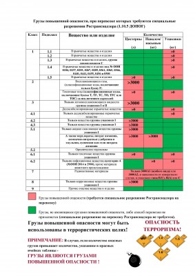

Классификация грузов повышенной опасности, требующих специального разрешения Ространснадзора
(пункт 2 Приказа Минтранса РФ от 4 июля 2011 г. N 179 "Об утверждении Порядка выдачи специального разрешения на движение по автомобильным дорогам транспортного средства, осуществляющего перевозку опасных грузов")
таблица грузов повышенной опасности

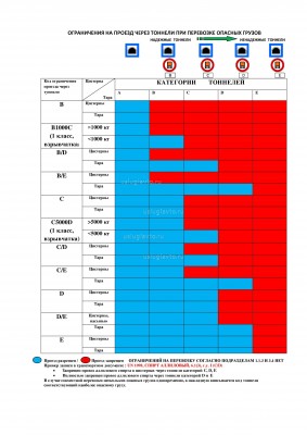

Ограничения на проезд через тоннели в зависимости от категории тоннелей и класса ОГ
таблица ограничений на проезд транспорта через тоннели
