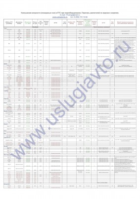

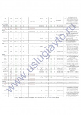

Уменьшение мощности (лошадиных сил) в ПТС при переоборудовании. Перечень двигателей по маркам и моделям.
Список двигателей УА.pdf
Список двигателей

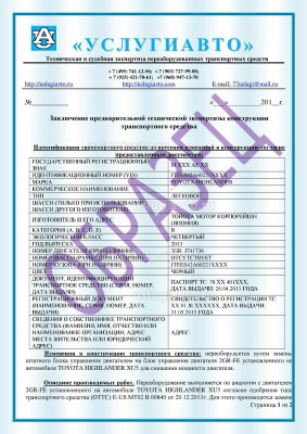

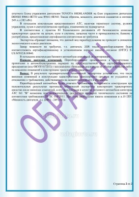

Сообщение VladimirVS » 11 фев 2014, 10:28
Пример заключения о снижении мощности + ОТТС
Предварительное заключение на снижение мощности TOYOTA HIGHLANDER Page1
Предварительное заключение на снижение мощности TOYOTA HIGHLANDER Page2
Одобрение типа транспортного средства TOYOTA HIGHLANDER
