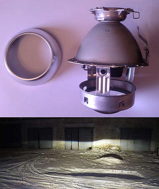

Имеется автомобиль Швроле-Нива 2004 года выпуска.
Есть желание поставить в фары данного автомобиля биксеноновые линзы (ссылка на тест/обхор данных линз: http://bihalogen.ru/page.php?31, световая температура ламп 4300К, что соответсвует белому свету) за место ближнего света самостоятельно (т.к. процедура установки данных линз предельно проста), с выставляеним света фар "как надо" (на спец стенде в СТО).
Нужно ли /возможно ли оформить данную переделку фар?
ПС: фары данного автомобиля имеют FF отражатель и прозрачное стекло. Т.е. в формировании формы светового пучка буде учавствовать только оптическая система линзы, спецально разработанной под газоразрядные лампы.

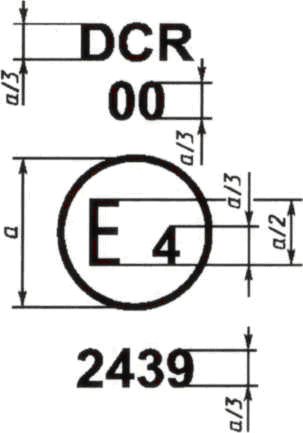

1. Копии сертификата , подтверждающего соответствие данного светового прибора (биксенонового модуля) требованиям правил ЕЭК ООН №98 (ГОСТ Р 41.98-99) (распространяется на новые запчасти).
2. Наличие на световом приборе маркировки, предусмотренной в п.3.1-3.4 и п. 4.1-4.2 ГОСТ Р 41.98-99 ( фрагмент ГОСТа прилагается).

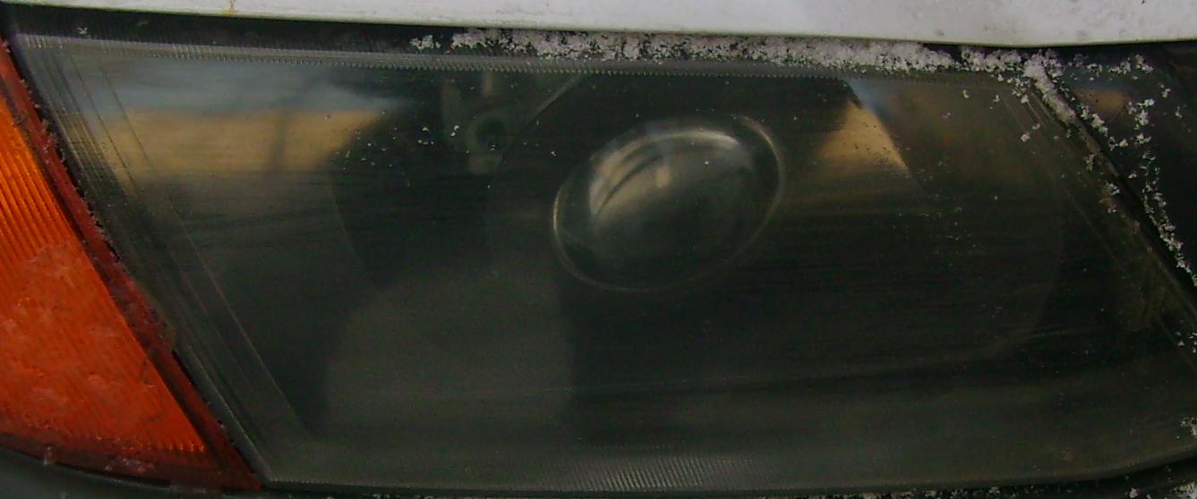

Сообщение Beard-Alex » 21 фев 2010, 17:16
вот еще вопрос.
авто хонда одиссей 1998 года.
снят с производства.
стекла фар сделаны под заказ и имеют прозрачную переднюю часть.
установлены билинзы.http://bihalogen.ru/page.php?31
ксенон.имеется копия сертификата.
я бы поставил линзы и под галогеновые лампы,но таковых под цоколь Н4 нет.
как узаконить установку таких линз?
куда и какие документы нужно подавать в новосибирске?
светят фары сейчас по ГОСТу ,встречных не ослепляю.проверено на стенде ГТО
