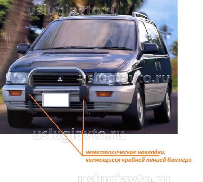

Есть автомобиль MMC RVR, на котором с завода установлен кенгурин. При регистрационных действиях в ГИБДД и на пунктах ТО заставляют снимать.
Как то можно оформить кенгурин официально, чтоб претензий к нему не возникало ?

Можно оформить, при условии, что на переднем бампере должны быть резиновые накладки (буфера), которые являются крайней линией бампера.

да, накладки есть, но из мягкого пластика. Все как на фото.
Что необходимо и сколько стоит ?
