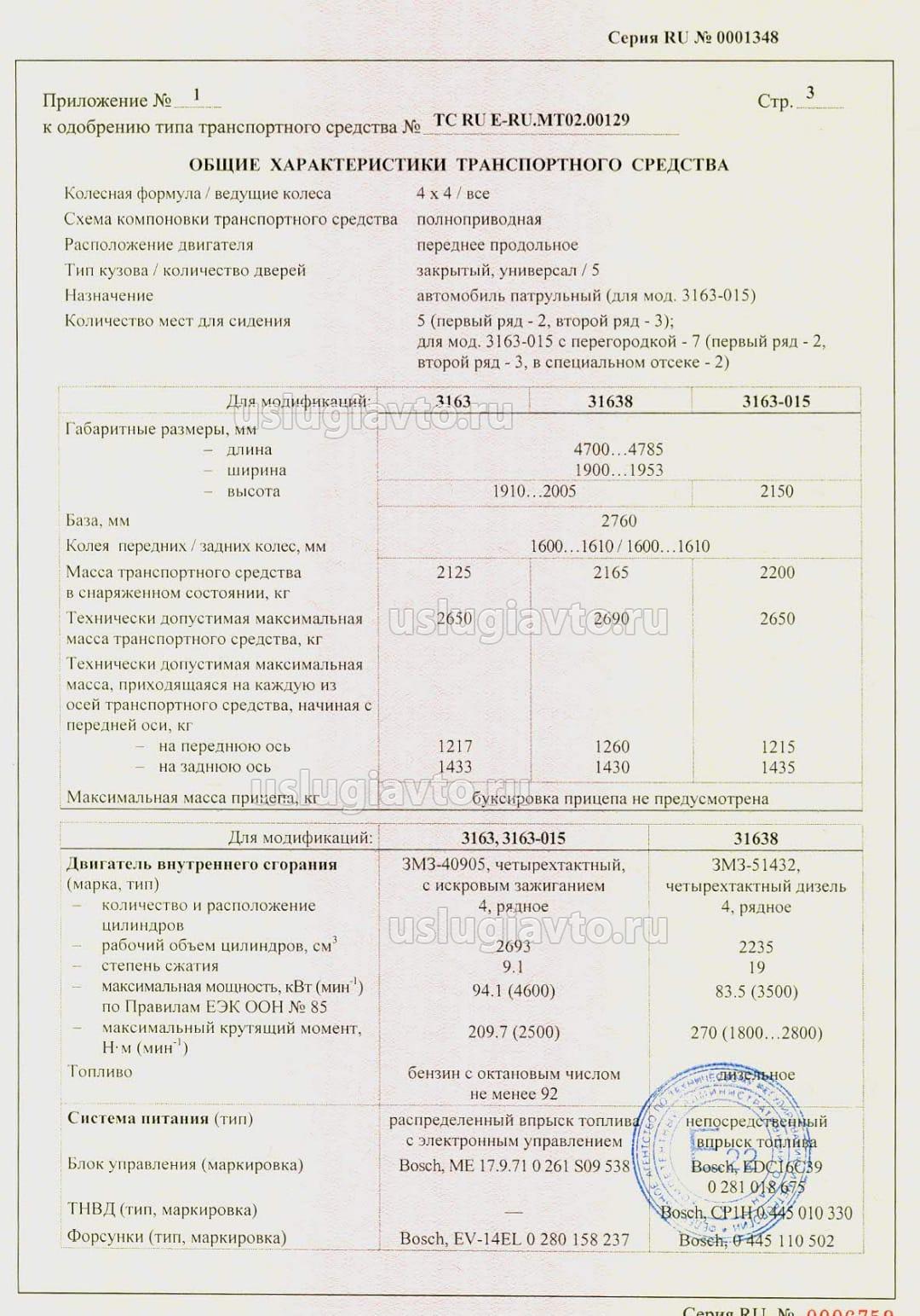

2) Возможно ли будет узаконить фаркоп с ОТТС TC RU E-RU.MT02.00129? Дело в том что в оттс указано ,что "буксировка прицепа не предусмотрена". Фаркоп планируется устанавливаться сертифицированный для уаз патриот 2005-2023 под американский квадрат bosal-ORIS.
3-я страница ОТТС про фаркоп
3) Возможно ли и нужно ли узаканивать демпфер рулевого управления? кронштейны установлены штатные от уаз патриот 2019, сам же демпфер установлен новый от мерседес w124.

1. Технически запретов нет. Необходимо лишь выполнить требования, касающиеся креплений сидений и установки ремней безопасности. Действующим нормативным документам (ТР ТС 018/2011, ПП РФ № 413) противоречить не будет. Но следует отметить, что в ГИБДД может быть иная позиция на этот счет.
2. Согласно ОТТС, буксировка не предусмотрена. Но у нас есть практика проведения теоретического расчета эффективности тормозной системы (то есть расчет на возможность буксировки прицепа). Здесь с ГИБДД такая же ситуация - рекомендуем обговорить с ГИБДД данный вопрос заранее.
3. Установка амортизатора рулевого привода является внесением изменений в конструкцию. Соответственно, оформление требуется.
