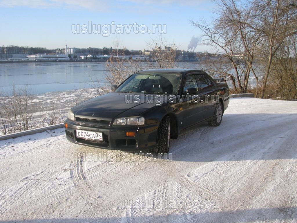

dmitriyv12 писал(а):Меня тоже накрыло волной аннулирования регистрации. Авто Ниссан Скайлайн по ПТС 1985 г. с одновременной заменой кузова и двигателя в 2009 г и отметкой ССКТСТБ. Купил в Питере в 2012, а на учет поехал ставить в Ярославле в августе 2013. Отказали в регистрации на основании того, что при оформлении переоборудования ( т.е. в 2009 в Приморском крае) не было предоставлено документов, подтверждающих соответствие ТС требованиям безопасности и после служебного запроса из Ярославля Приморское ГИБДД аннулировало первичную регистрацию авто. Теперь в суде, я так понимаю, мне нужно будет доказать, что а/м соответствует техническому регламенту о безопасности ТС? Каким образом это сделать?
Насколько мне стало известно, мытарства нашего форумчанина закончились успехом в хорошем смысле этого слова: его автомобиль вернулся к жизни из аннулирования.
Сердечные поздравления!!
Восставший!
