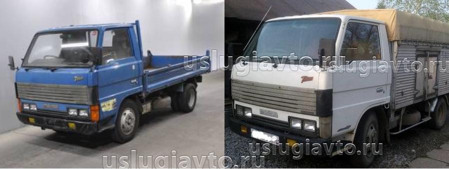

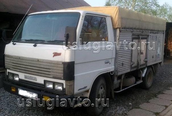

Имею МАЗДА ТИТАН, тип "Грузовой фургон" (категория В). Хотел бы переоборудовать в "Грузовой самосвал" (категория С).
Требуется:
- замена кабины (старая 87 года на 94-95)
- установка самосвального кузова
- замена двигателя с HA (3л) на TF(4л)
Прикладываю фото что есть, что планирую получить.
имеем

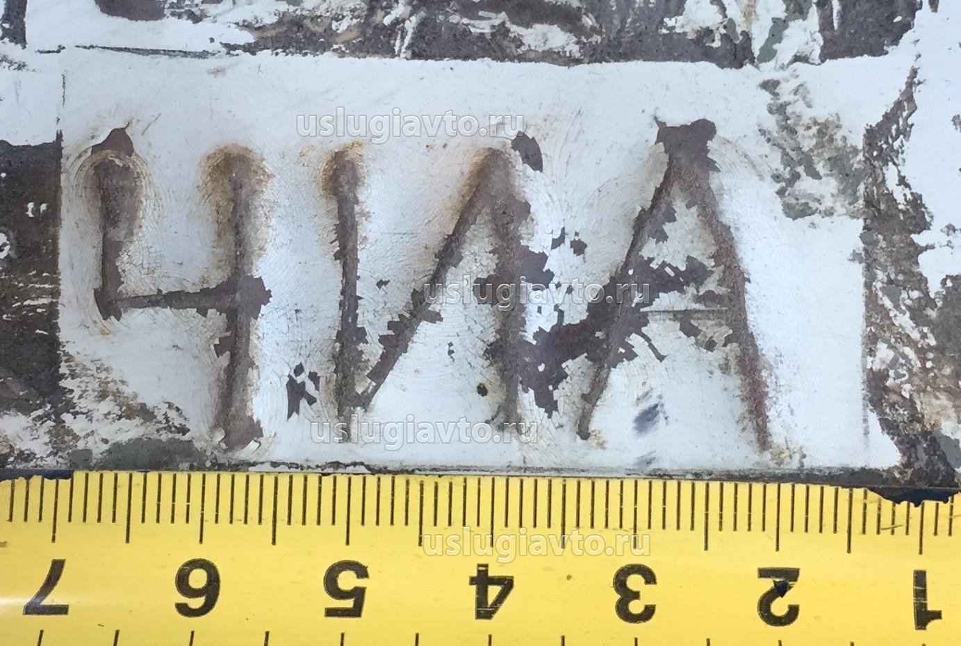

нанесено на кузове и вклеено в ПТС

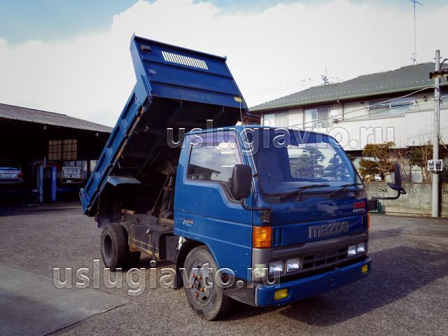

планируем получить

Как быть с номером кабины в виде гравировки? В ПТС в графе Кузов (кабина) стоит фраза ФОТО ЧИА.
Почитал ГОСТ: ОСТ 37.001.269-96 Транспортные средства. Маркировка
Там есть раздел про маркировку составных частей:
4.4. Маркировка составных частей ТС
4.4.1. Двигатели внутреннего сгорания, а также шасси и кабины грузовых автомобилей, кузова легковых автомобилей и блоки двигателей должны иметь маркировку - идентификационный номер составной части (идентификационный номер СЧ).
Идентификационный номер СЧ состоит из двух структурных частей, количество знаков и правила формирования которых аналогичны VDS и VIS раздела 5.
4.4.2. Идентификационный номер СЧ на раме шасси и кабины грузового автомобиля, а также на кузове легкового автомобиля должен быть нанесен по возможности в передней части, с правой стороны, в одном месте, позволяющем его видеть, находясь снаружи ТС.
4.4.3. Двигатели маркируют на блоке в одном месте.
Блоки двигателей маркируют в одном месте, при этом первую часть идентификационного номера СЧ, аналогичную VDS, допускается не указывать.
Почитав раздел 5 про VDS и VIS понял, что данные идентификационные номера присваиваются только заводом изготовителем.
Как быть с этим колхозом? Его наличие специфично похоже только для нашей деревни.

Относительно Вопроса 2:
Замена ДВС и кабины допускается.
С заменой ДВС сейчас проще, если не ухудшается эк. класс и есть документы на двигатель, то можно оформить через переоборудование.
С заменой кабины сложнее. Здесь многое будет зависеть от региона, в котором вы будете регистрировать свои изменения. В общем, если есть ДКП на кабину, которую планируете ставить и, если технически эту кабину можно установить на ваше ТС, то замена кабины допустима. Возможна замена на б/н кабину, но в ГИБДД это не приветствуется и опять же многое будет зависеть от региона.

Сообщение Матроскин » 10 апр 2017, 15:55
Здравствуйте!
Спасибо за ваше мнение.
Вопрос 1
По поводу переоборудования старенького фургона в самосвал не буду много рассказывать про уникальную универсальность рамных конструкций японских грузовиков, но перед идеей переоборудования было изучено много материалов, просмотрено много конструкций рам данного производителя и выявлено, что например рама, которая имеет маркировку WEFAT применяется для фургонов (мой случай), а рама WEFAD, которая имеет идентичную конструкцию, но отличается расположением отверстий и навесных элементов на раме используется для производства заводского самосвала. Прикладываю фото: слева заводской самосвал, справа мой старенький фургон, год производства один и тот же. Задний мост на обоих машинах тяговый, коробка передач с делителем - то есть все элементы подвески, трансмиссии и моторы идентичны, отличие только в типе кузова. Самосвальный кузов обычный, даже без подрамника, но очевидно, что вес у него больше, чем у алюминиевого фургона. Судя по запасу прочности рамной конструкции, обе машины спокойно увезут 2-3 тонны, все упирается в тяговые характеристики мотора. Заводская грузоподъемность у таких автомобилей 2 т и ее менять не планируется, но мотор хотелось бы с большим запасом мощности и как следствие долговечности. После изучения более свежих рам данного производителя выяснилось, что определенные рамы, выпускавшиеся до определенного года заменили рамами с другой маркировкой, но с идентичными конструкционными параметрами. Все вышеизложенное натолкнуло на идею переоборудования. Если переоборудование повлечет за собой изменение категории, то в моем случае это будет правильным.
Вопрос 2
В оригинальной кабине имеется шильдик на котором продублирован заводской номер моей рамы. Других номеров, нанесенных заводом производителем в кабине нет.
Спасибо, что отчасти сняли "розовые очки", переоборудование не будет легким, будем к этому готовится.
На все заменяемые агрегаты планируется иметь ГТД и договор купли-продажи. Стоит ли производить переоборудование поэтапно? Мотор, кузов и потом кабину? Кабину, мотор и потом фургон на кузов?
слева - заводской самосвал, справа - заводской фургон
