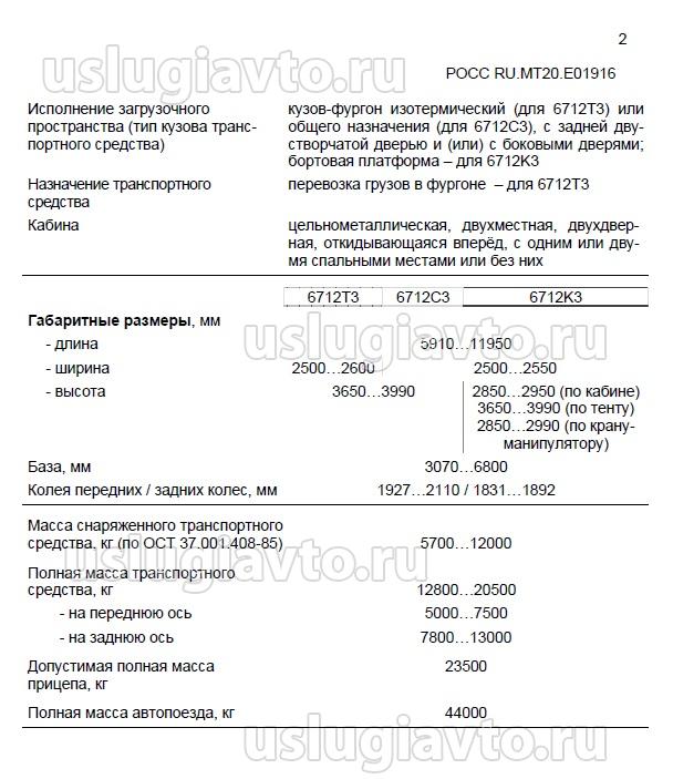

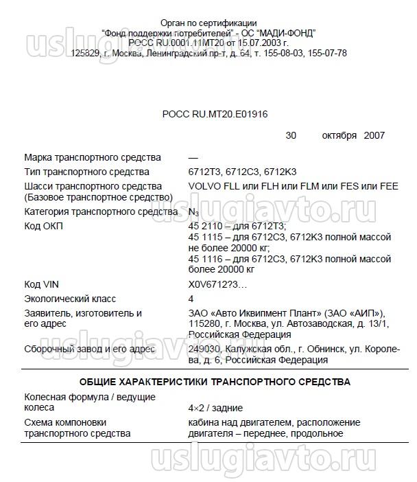

Сообщение NiKas » 10 янв 2019, 14:51
Согласно данным ОТТС, указанного в п.17 ПТС разрешенная максимальная масса у этих автомобилей может быть 12800-20500 кг.
