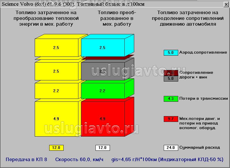

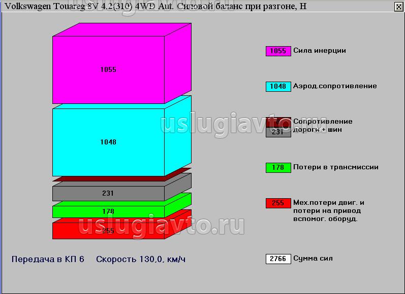

- Топливный баланс
Таким образом имеется реальная возможность оперативно установить влияние на потери в трансмиссии: конструкции ведущих мостов, сорта, уровня и температуры масла в агрегатах, качества их изготовления и степени приработки зубчатых зацеплений и т.п. Эти данные непременно укажут пути их снижения.

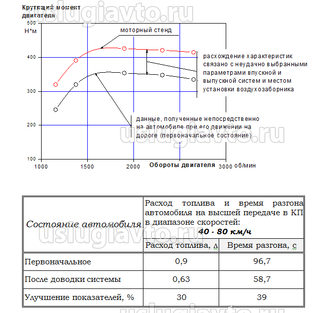

Экспериментальный метод позволяет определить переходные коэффициенты между фактическими данными, полученными в реальных дорожных условиях и их значениями, замеренными в стационарных условиях: на моторных и барабанных стендах, в аэродинамических трубах и других стендовых установках.
Иллюстрация одного из этапов исследований по оценке совершенства впускной и выпускной систем у автомобиля KAZ-4540.

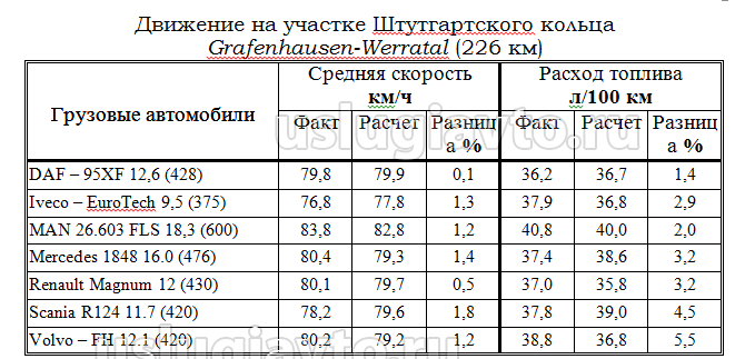

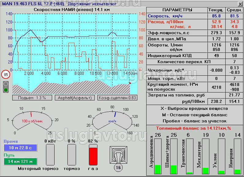

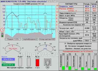

Для испытаний собранного, таким образом автомобиля, предлагается несколько видов дорог и маршрутов: динамометрическая, скоростная, горная (Памир), участок Штутгартского кольца – 225 км (система дорог в Германии, на которых проводятся сравнительные испытания автопоездов различных производителей), городской маршрут, карьерный, дорога для испытаний моторных тормозов и т.п. Если Вас не устраивает профиль дороги, то его можно тут же изменить или «создать» дорогу с индивидуальным профилем и покрытием. При желании любую из дорог можно покрыть льдом, грунтом, снегом, установить ограничение скорости на ее участках, можно преодолевать маршрут с полным или частичным использованием мощности двигателя и тормозных свойств. Следовательно, не отходя от компьютера, имеется возможность провести «испытания» «собранного» механического транспортного средства, например, на улицах любого города или дорогах Дмитровского Автополигона (см. рис.)

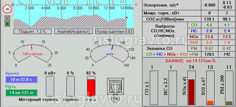

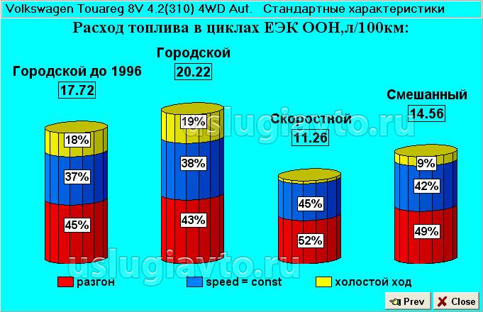

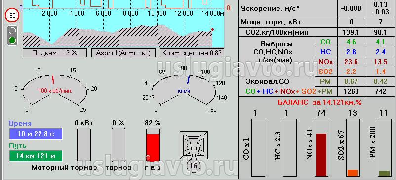

Нажав на клавишу мы можем вывести на экран текущие и суммарные значения выбросов вредных веществ в любой момент времени [ВВВ].
Предусмотрены так же лабораторно-дорожные испытания: равномерное движение и разгоны в любом заданном диапазоне скоростей на отдельных передачах или с переключением передач на горизонтальной дороге, на уклонах и подъемах, выбеги на каждой передаче и в любом диапазоне скоростей.

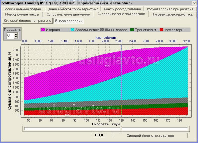

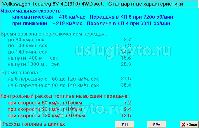

В считанные секунды на экран монитора можно вывести комплект стандартных характеристик автомобиля.

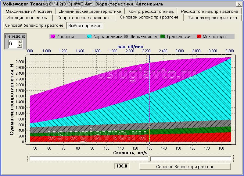

Для анализа результатов дорожных испытаний можно использовать характеристики каждого агрегата или автомобиля в целом.
Результаты исследований накапливаются в специальном файле, который в любой момент можно распечатать. В нем, кроме параметров выведенных на экран монитора, имеются дополнительные данные позволяющие судить о работе агрегатов, например, для анализа работы коробки передач Вы будете располагать средними значениями крутящих моментов и оборотов на каждой передаче в зависимости от времени и пройденного пути и т. п.

Таким образом можно получить полный комплект характеристик автомобиля, определяющих его топливную экономичность, скоростные свойства, долговечность агрегатов и т.п. При этом, контролируемые расчетные параметры: максимальная скорость, время разгона на отдельных передачах и с переключением передач, расходы топлива при постоянных скоростях движения, в городском и скоростном циклах, на дорогах с переменным профилем и т.п., полученные с помощью программы - укладываются в пределы естественного разброса данных, полученных при натурных испытаниях.
