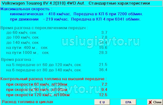

В считанные секунды на экран монитора можно вывести комплект стандартных характеристик автомобиля.

Стандартные характеристики
