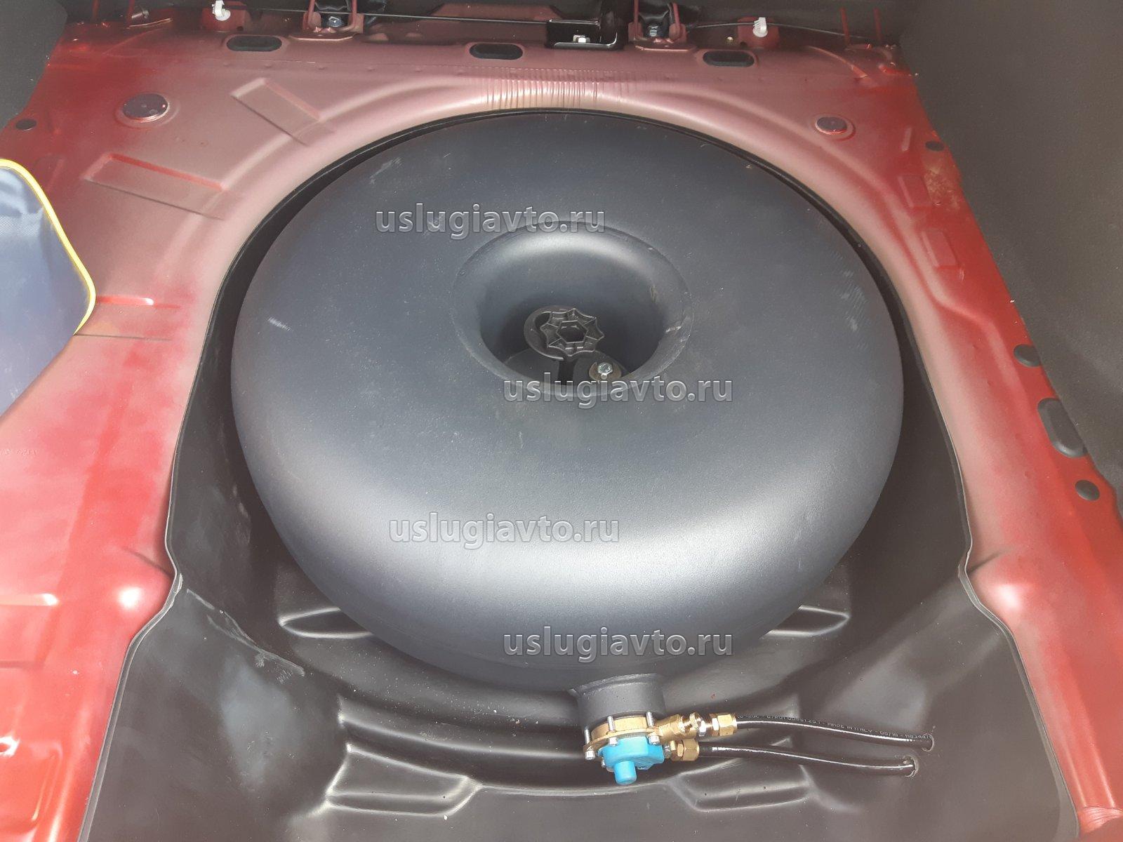

СообщениеДобавлено: 15 фев 2017, 10:11
Отсутствие газонепроницаемого кожуха и отводящего патрубка на арматуре баллона:
Требования Правил ЕЭК ООН №67:
17.6.5 Газонепроницаемый кожух баллона
17.6.5.1 Топливный баллон оснащают газонепроницаемым кожухом, надеваемым поверх арматуры баллона и отвечающим предписаниям пунктов 17.6.5.2−17.6.5.5 ниже, за исключением случаев, когда баллон устанавливается с внешней стороны транспортного средства, а арматура баллона защищается от попадания грязи и влаги.
17.6.5.2 Газонепроницаемый кожух должен иметь открытый вывод в атмосферу, при необходимости через соединительный шланг и отводящий патрубок.
17.6.5.3 Вентиляционный канал газонепроницаемого кожуха в месте его вывода из механического транспортного средства должен быть направлен вниз. Однако проходящие по нему газы не должны отводиться в пространство, очерчиваемое надколесной дугой, или в направлении источника тепла, например системы выпуска отработавших газов.
17.6.5.4 Минимальная площадь сечения любого соединительного шланга или отводящего патрубка, проходящего по дну кузова механического транспортного средства и предназначенного для вентиляции газонепроницаемого кожуха, должна составлять 450 мм2. Если внутри соединительного шланга или отводящего патрубка проходит газопровод, другой рукав или какая-либо электрическая проводка, то полное открытие отверстия также должно составлять не менее 450 мм2.
17.6.5.5 Газонепроницаемый кожух и соединительные шланги должны обеспечивать герметичность при давлении 10 кПа при закрытых отверстиях, и они не должны подвергаться какой-либо остаточной деформации при максимальной допустимой скорости утечки в 100 см3/ч.
17.6.5.6 Соединительный шланг надлежащим образом крепится к газонепроницаемому кожуху и отводящему патрубку, причем соединение между ними должно быть газонепроницаемым.
Требования Правил ЕЭК ООН №110:
18.5.5 Газонепроницаемый кожух на резервуаре(ах) КПГ
18.5.5.1 Газонепроницаемый кожух, надеваемый поверх арматуры резервуара(ов) КПГ и отвечающий требованиям пунктов 18.5.5.2−18.5.5.5, устанавливается на топливном резервуаре КПГ, за исключением случаев, когда резервуар(ы) КПГ устанавливают с внешней стороны транспортного средства.
18.5.5.2 Газонепроницаемый кожух должен иметь сообщение с атмосферой, при необходимости через соединительный шланг и отводной патрубок, которые должны быть стойкими к действию КПГ.
18.5.5.3 Вентиляционный канал газонепроницаемого кожуха не должен отводить газы в надколесную арку или в направлении источника тепла, например системы выпуска отработавших газов.
18.5.5.4 Минимальная площадь сечения любого соединительного шланга или отводного патрубка, проходящего по дну кузова механического транспортного средства и предназначенного для вентиляции газонепроницаемого кожуха, должна составлять 450 мм2.
18.5.5.5 Кожух, надеваемый поверх арматуры резервуара(ов) КПГ, и соединительные шланги должны обеспечивать герметичность при давлении 10 кПа, не подвергаясь при этом какой-либо постоянной де-формации. В этих условиях может допускаться утечка, не превышающая 100 см3 в час.
18.5.5.6 Соединительный шланг крепится с помощью хомутов или других средств к газонепроницаемому кожуху и отводному патрубку, причем соединение между ними должно быть газонепроницаемым.
18.5.5.7 Газонепроницаемый кожух должен обеспечивать защиту всех элементов оборудования, установленных в багажном отделении или пассажирском салоне.
