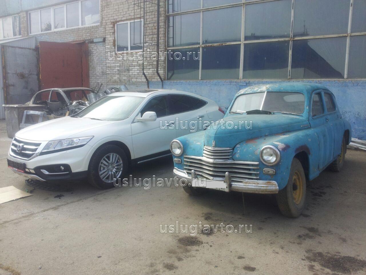

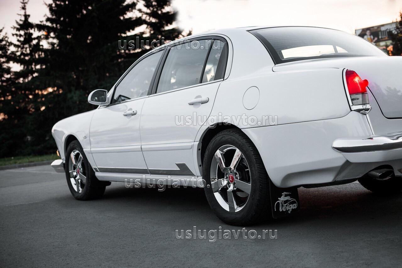

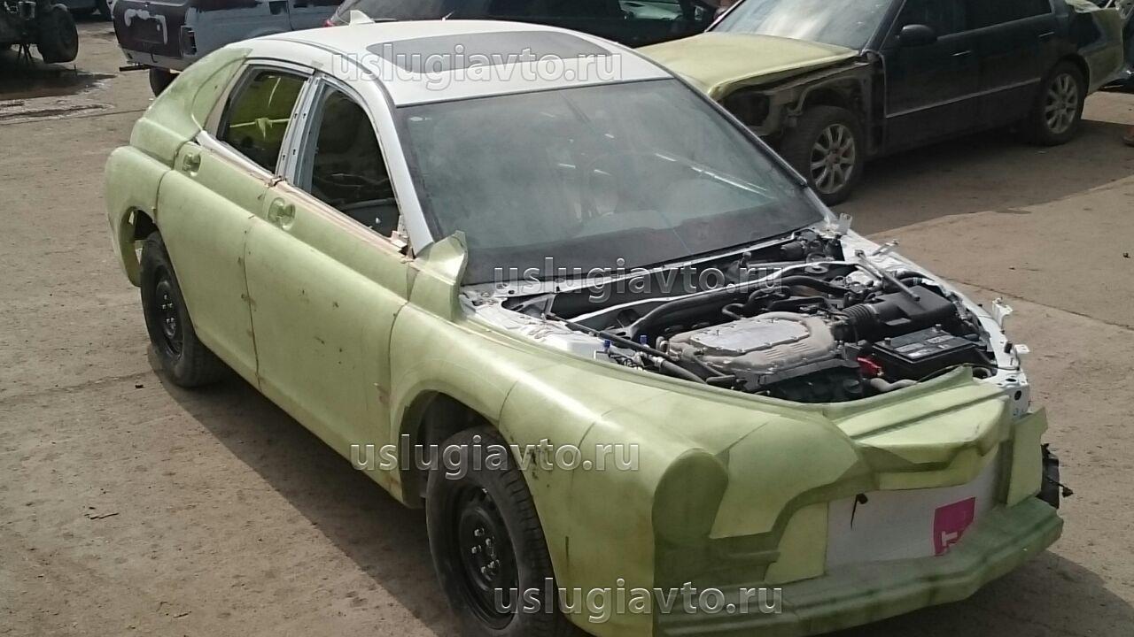

Буквально неделю назад мне удалось пообщаться с руководителем проекта "Автоностальгия" Робертом Агзамовым. Познакомил нас общий знакомый, очень хороший человек Равиль Гарипов, ему как и мне не безразлична ситуация в которой оказалось направление внесения изменений в конструкцию транспортных средств. Собственно поводом знакомства стали сложности, с которыми столкнулся Роберт на последней "бюрократической" стадии регистрации своих шедевров.
Считаю просто необходимым поделиться некоторыми фотографиями, которые предоставил нам Роберт Агзамов. Со слов Роберта им выполнено около 40 работ, которые разошлись по всему миру.
С подобных транспортных средств начинается проект "Автоностальгия"
С чего начинается проект

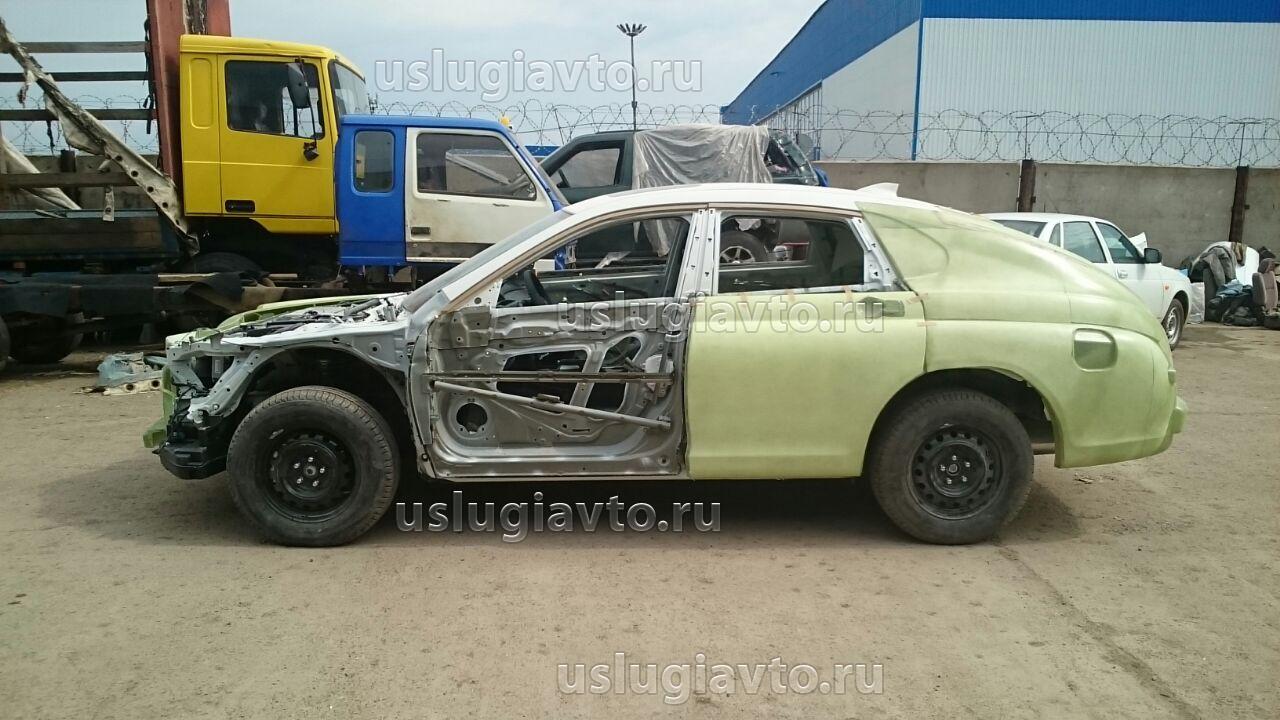

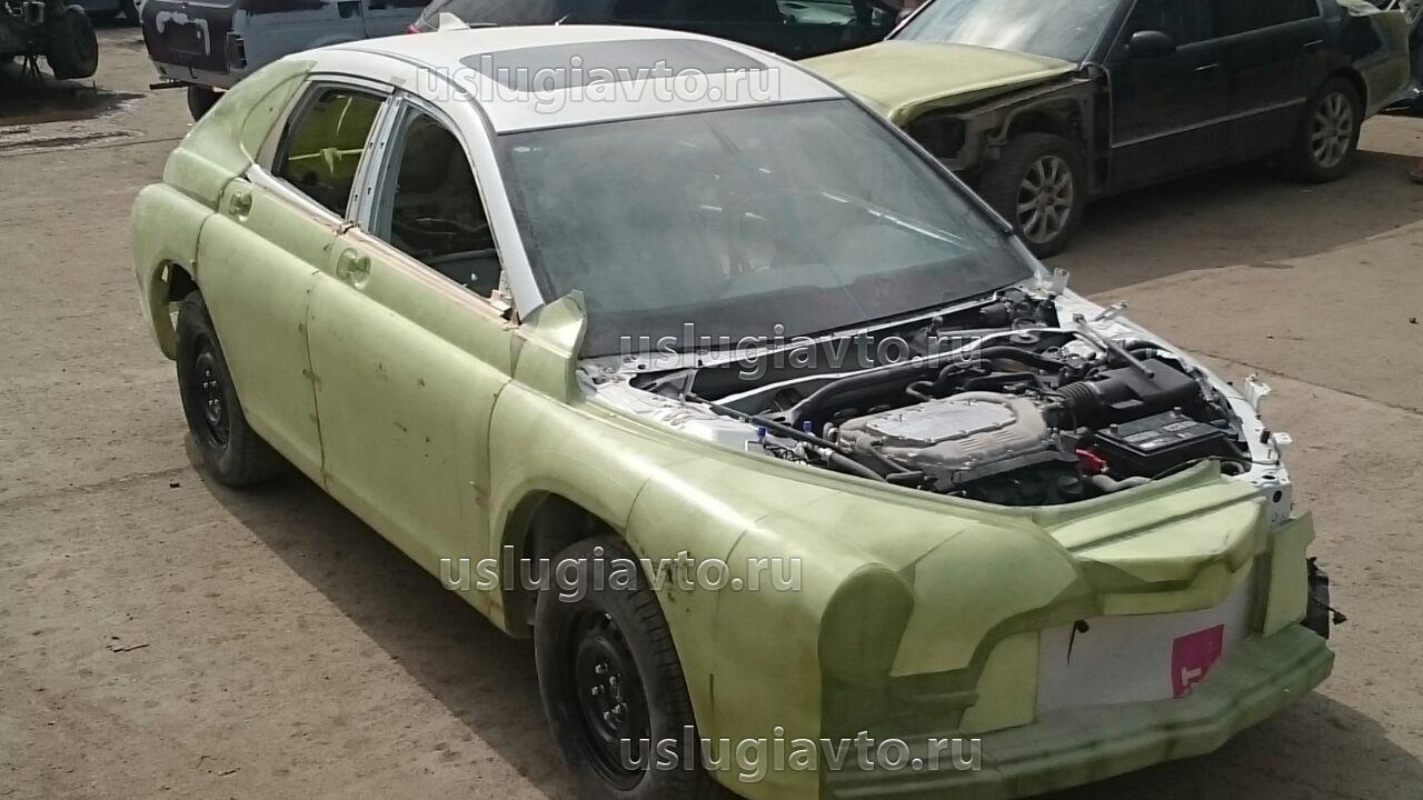

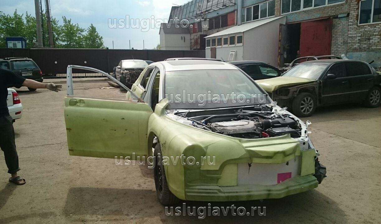

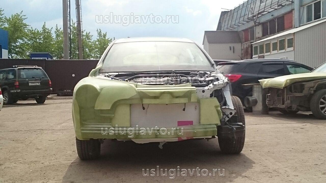

Сам процесс изменения внешности

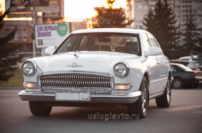

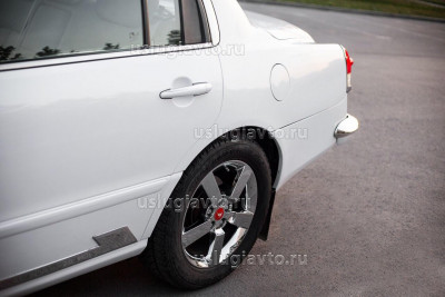

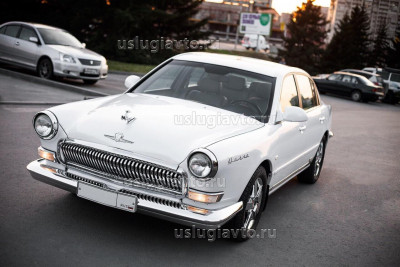

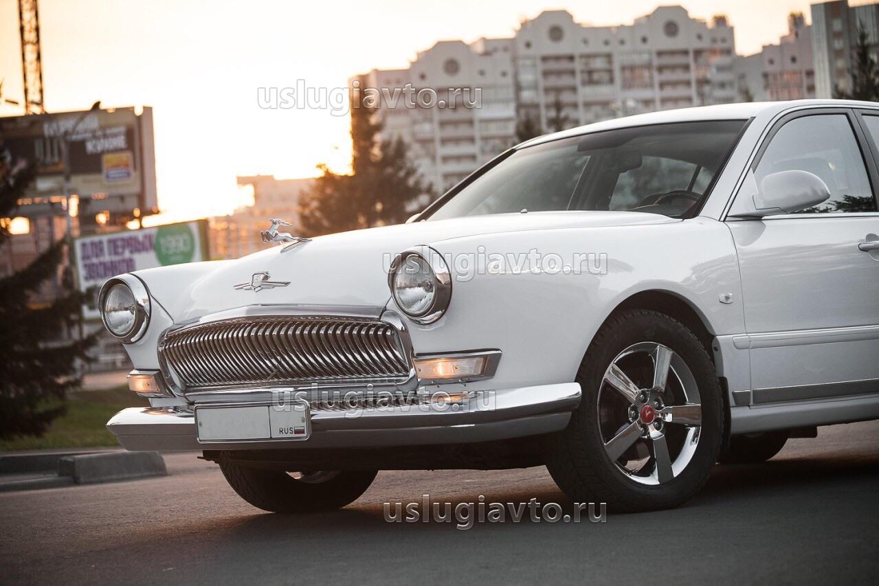

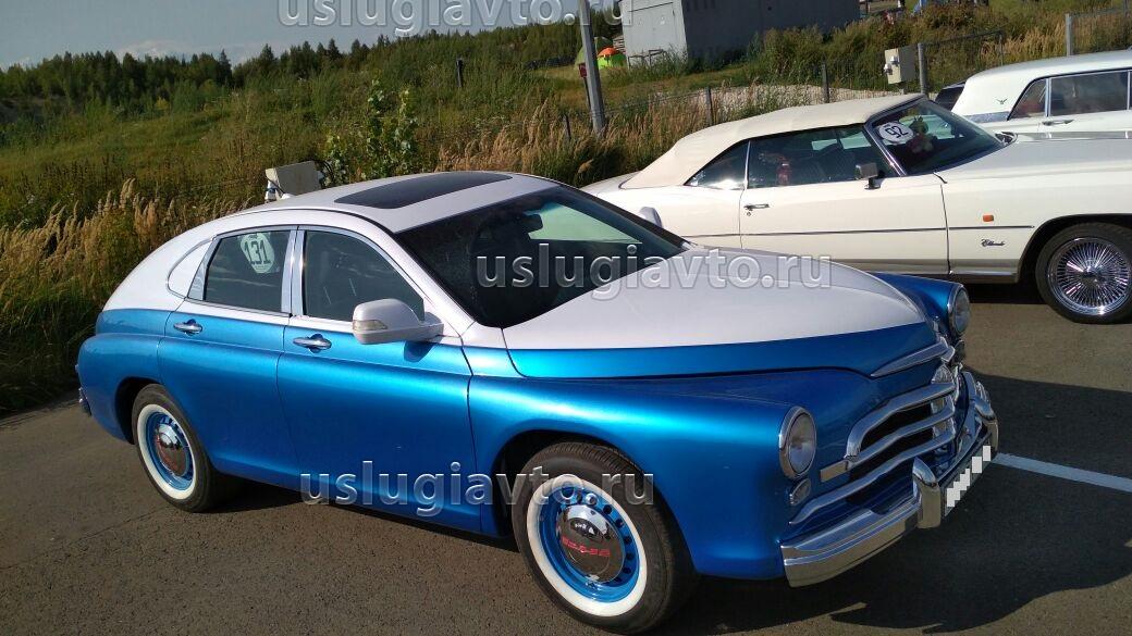

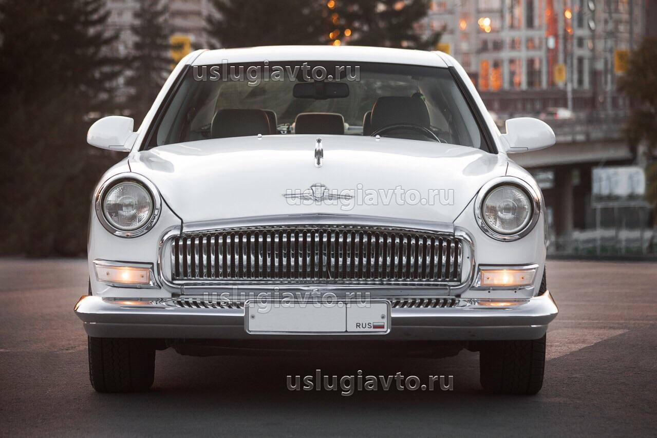

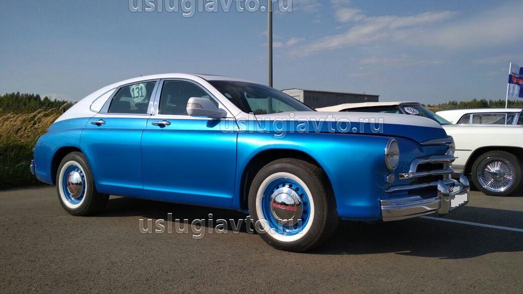

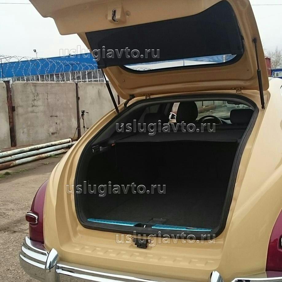

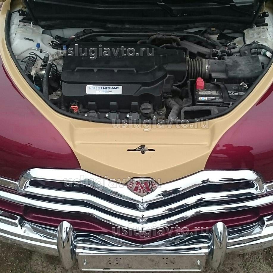

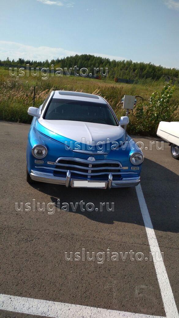

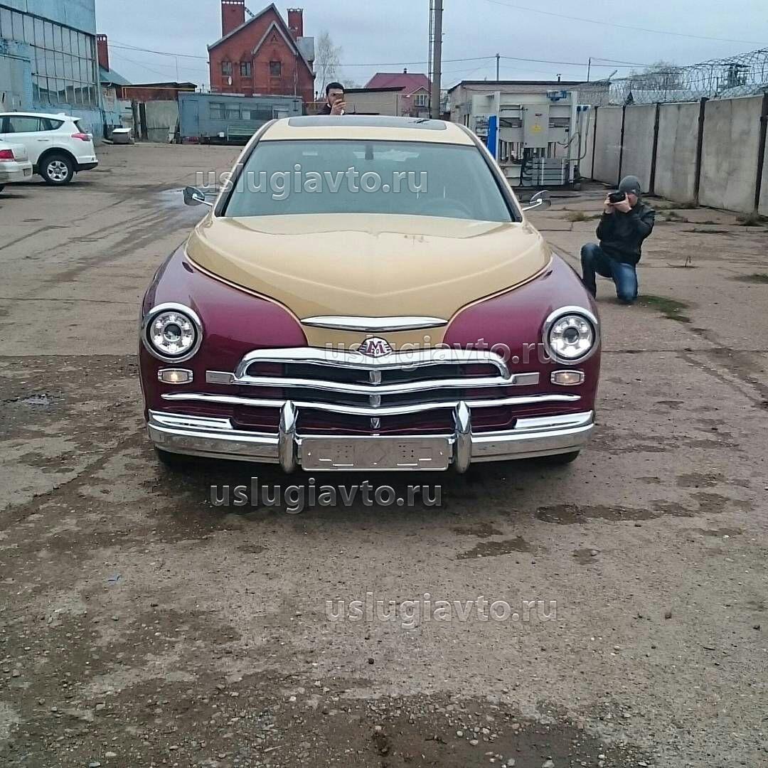

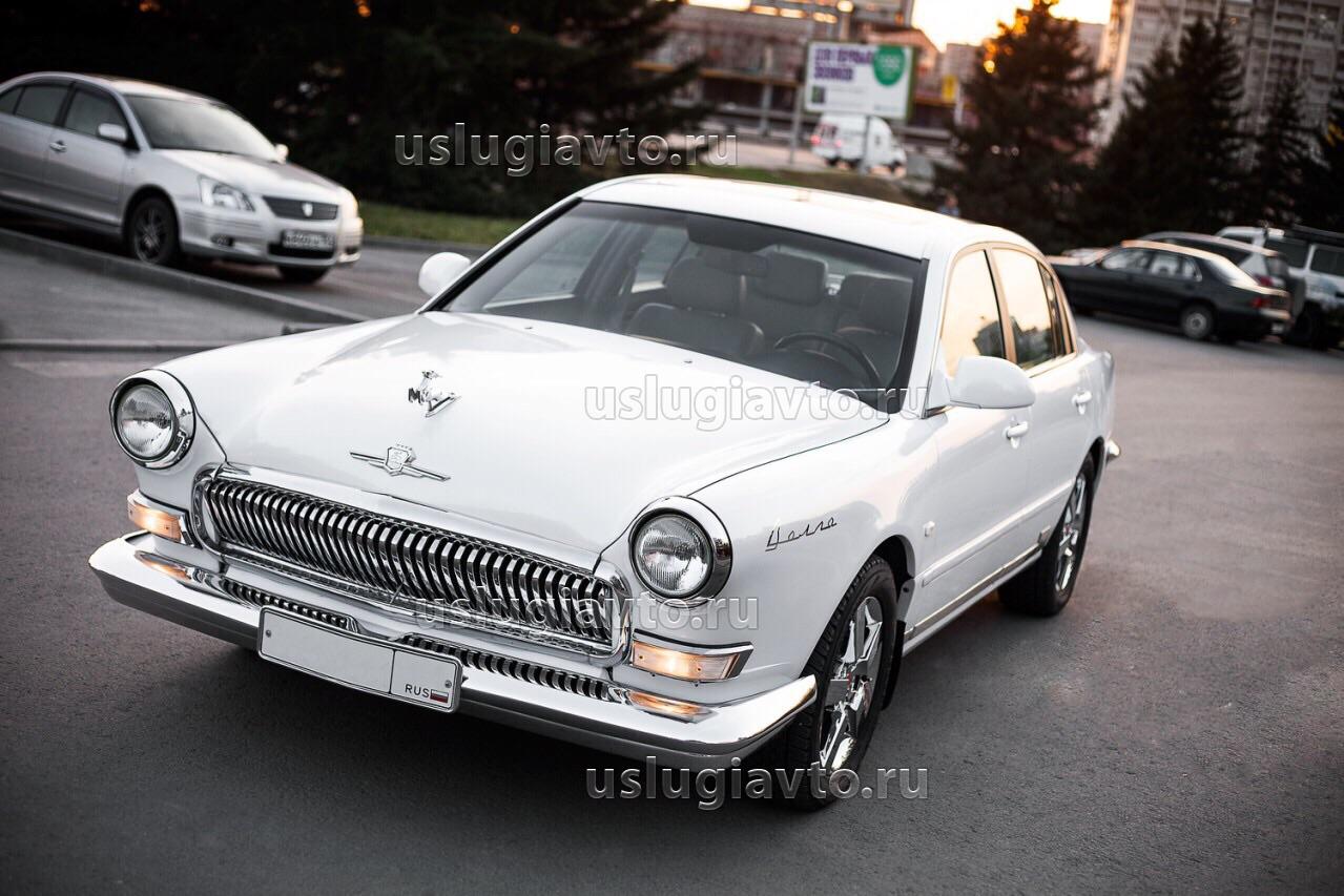

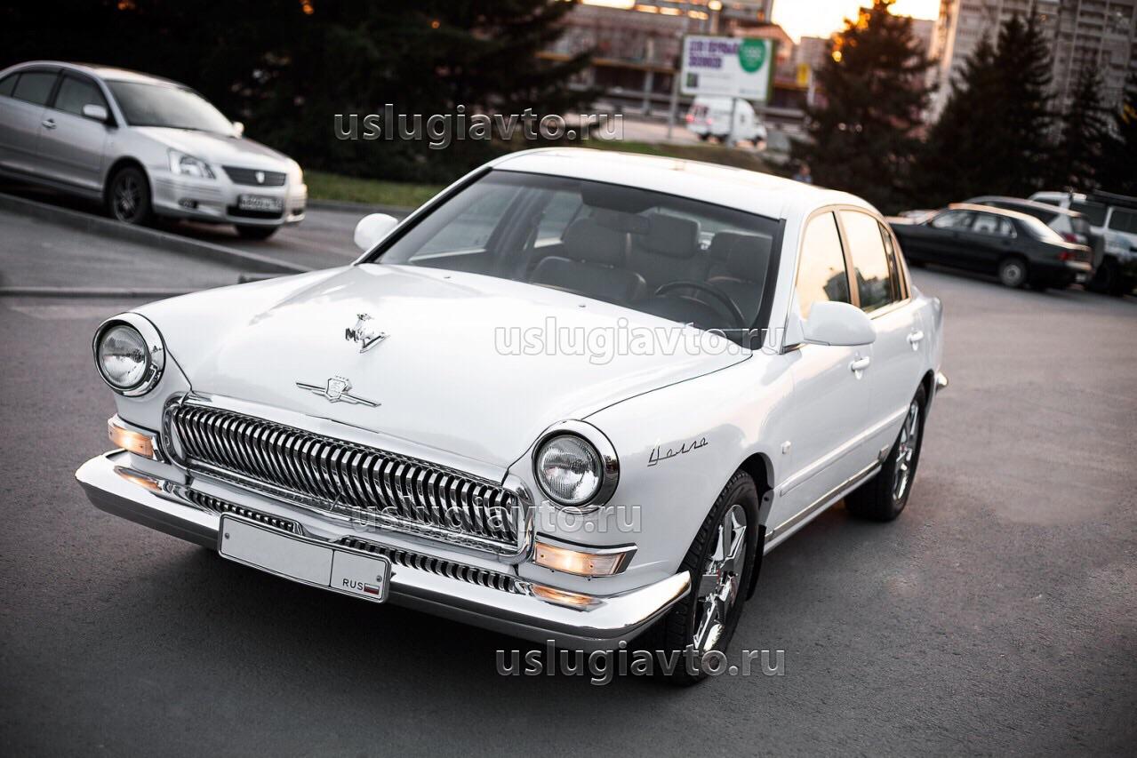

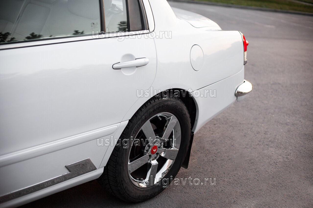

Готовый автомобиль:

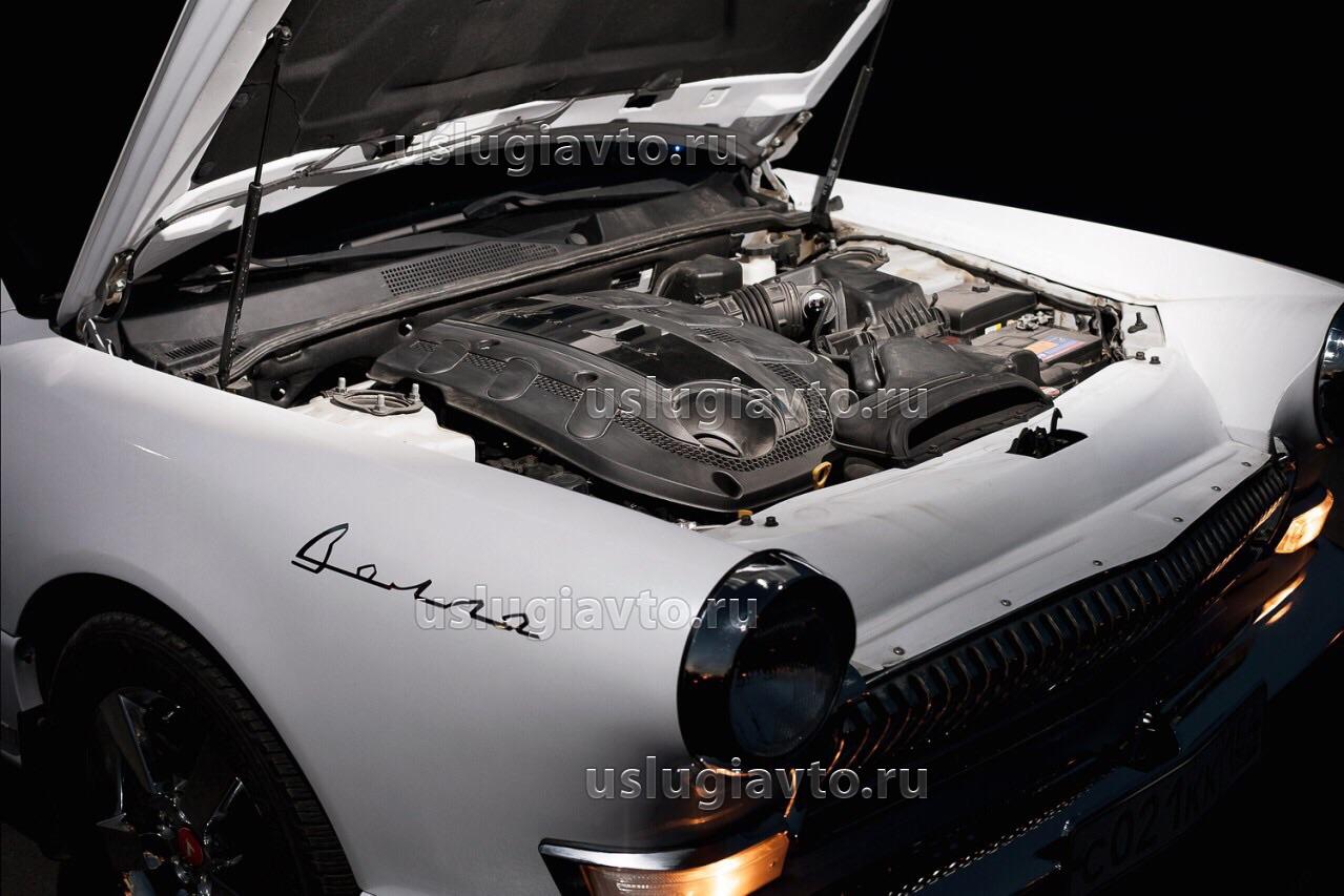

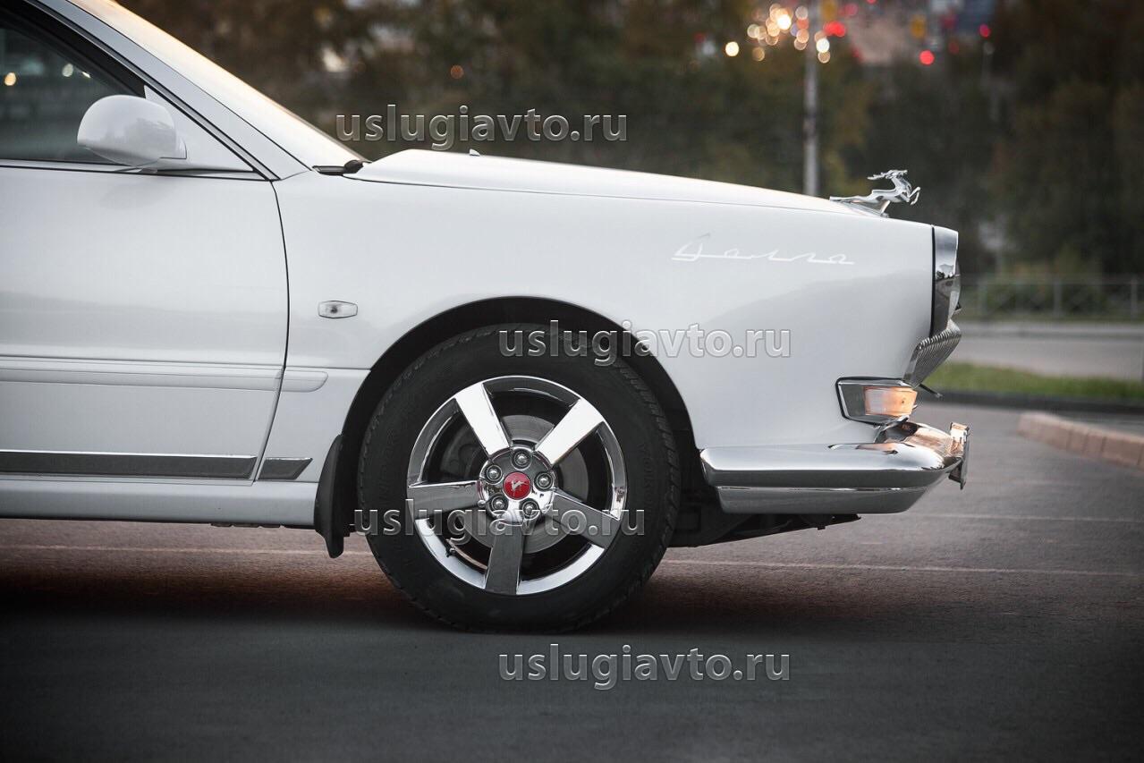

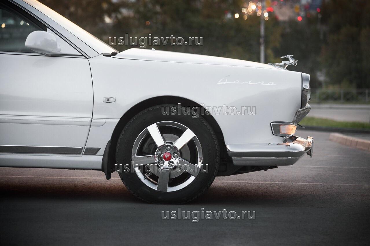

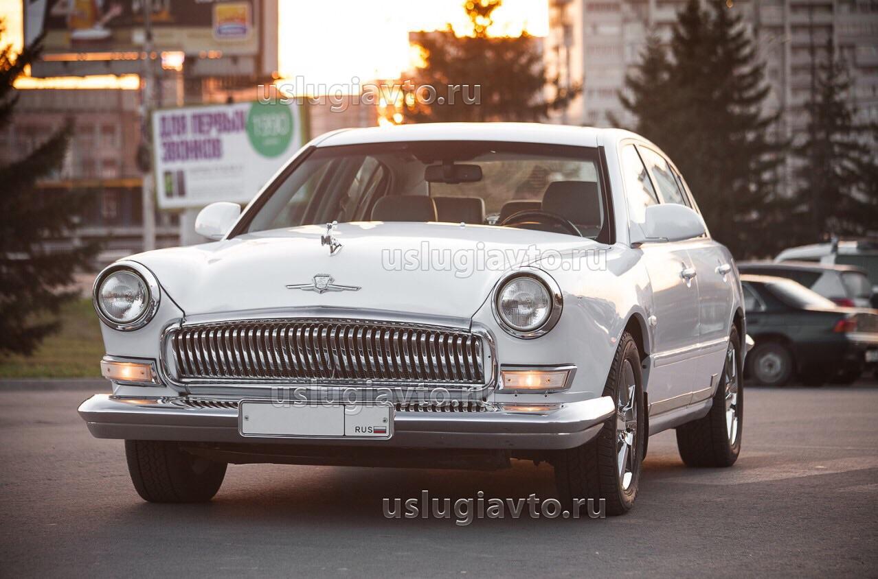

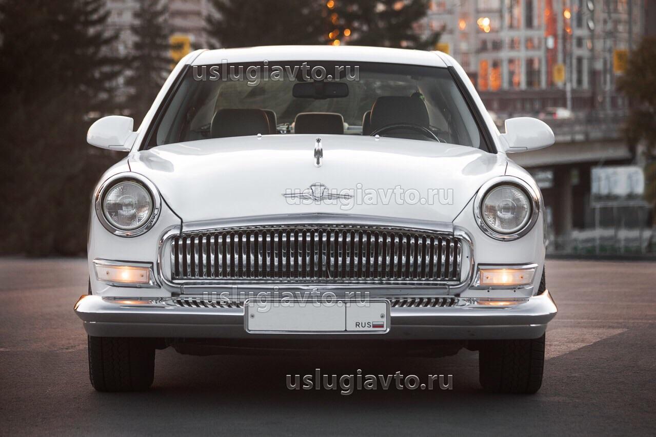

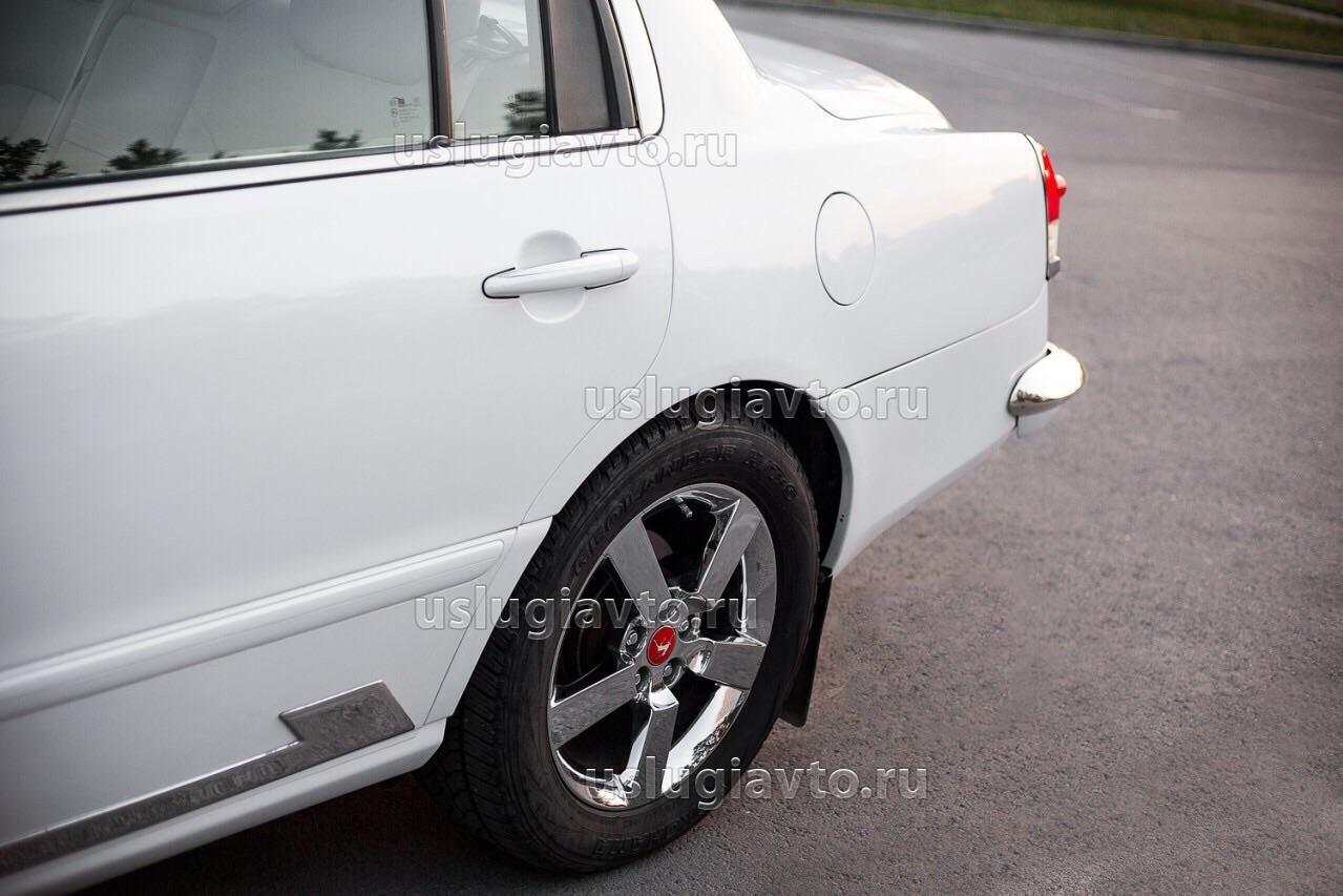

Волга на базе Киа Опирус

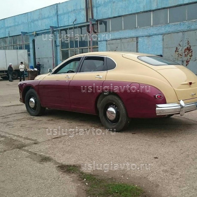

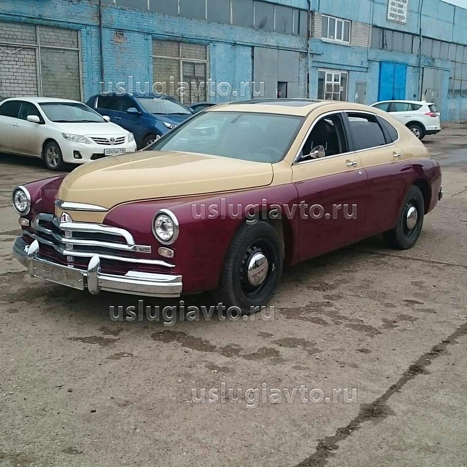

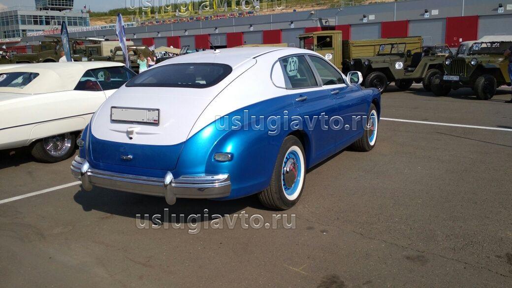

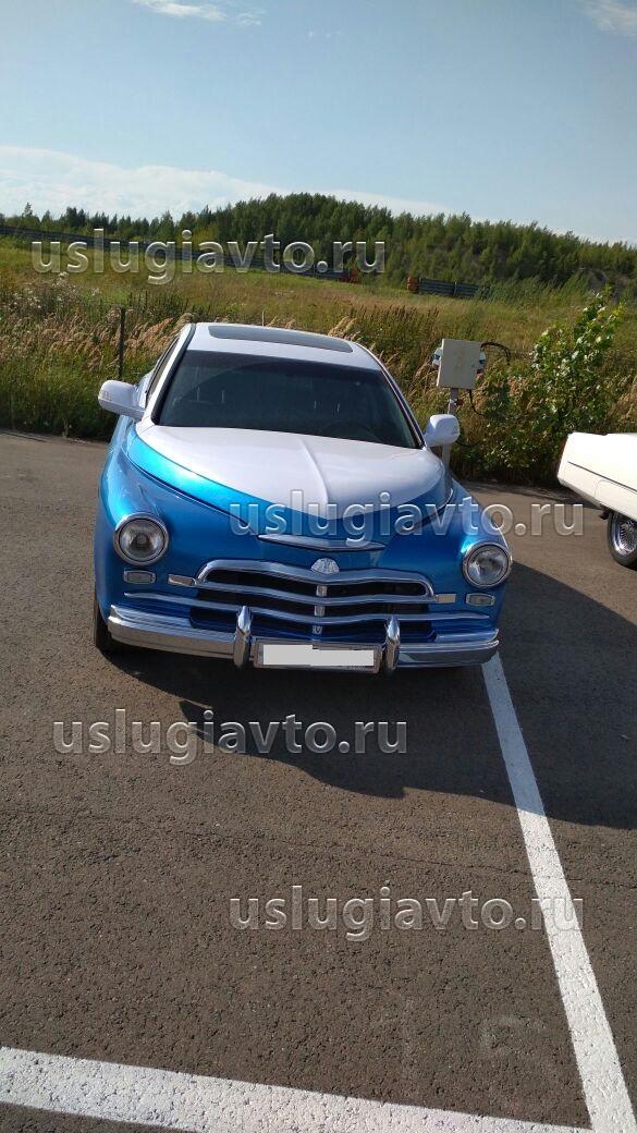

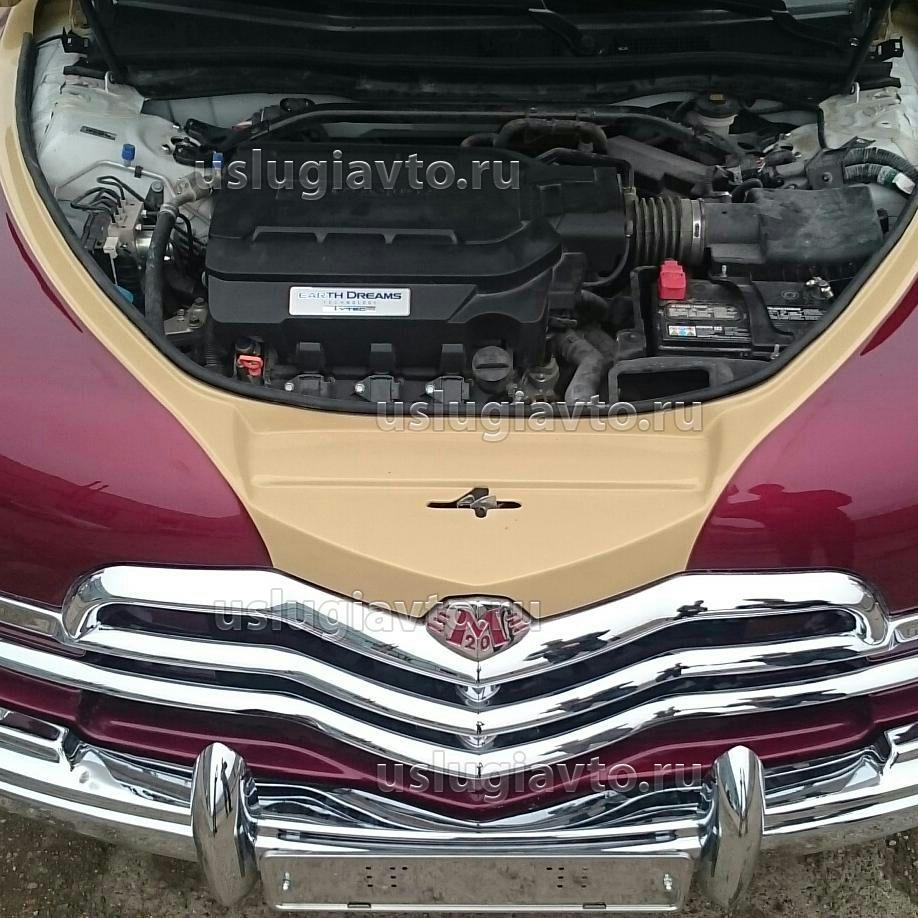

Аналогичный проект, экспертизу конструкции выполнила ИЛ "УСЛУГИ-АВТО":
Стилизация Mercedes CL 500 под "ПОБЕДУ"

— В 2010 году. Из Opirus сделали «Волгу». Из-за различных сложностей, которые приходилось решать при реализации этого проекта, сам процесс растянулся у нас на целый год. Сначала шесть месяцев мы создавали ходовой макет автомобиля, затем следующие шесть месяцев изготавливали оснастки, необходимые для серийного производства. После всего еще пару месяцев мы налаживали серийное производство этой модели.
— А почему, собственно, «Волга» из Opirus?
— У меня есть хороший друг, и он в 2005 году купил KIA Opirus. Он просто боготворил этот автомобиль, говорил, что это корейский Mercedes. А до покупки я его все отговаривал — не покупай ты эту машину, это «беспородный» автомобиль, ты очень сильно потеряешь в деньгах. Купив за 1 миллион 250 тысяч рублей, он через пару лет еле-еле продал его за 580 тысяч рублей. И тогда, всматриваясь в контуры этого автомобиля, я в голове начал прикидывать, что из нее можно сделать реплику «Волги». В итоге я в 2010 году к этой работе и приступил. Мы начали проект вдвоем. У меня была конструкторская работа, у моего партнера — техническая реализация.

— Что касается автореплик — в чем заключается переделка?
— На автомобиле-доноре мы заменяем родное внешнее кузовное железо на специально изготовленные композитные детали, которые начинают придавать современному авто черты ретро-автомобиля. При этом в конструкцию машины не вмешиваемся. Никакие силовые элементы, заводские системы узлов (система безопасности, трансмиссия, двигатель, ходовая и электрические системы) не затрагиваются: двери, крыша автомобиля — все остается родное, мы к ним не прикасаемся. Делаем только стеклопластиковые накладки на кузов авто, которые придают автомобилю ретро-стиль. И салон еще остается родной.

Наше ГАИ самое требовательное! В данном случае конструкция кузова не переделывается, на нее навешиваются внешние детали в стиле ретро. Это создает зрительные диспропорции - нос машин слишком длинный, - особенно заметно на Победе. Но обрезать нельзя по условиям, принятым изготовителем. И все в угоду ГАИ! Но и это не устраивает!
