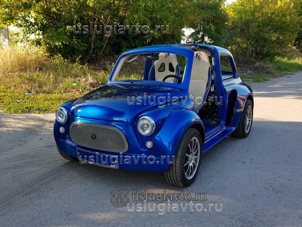

Сообщение Mikhail_Auto » 29 окт 2018, 18:00

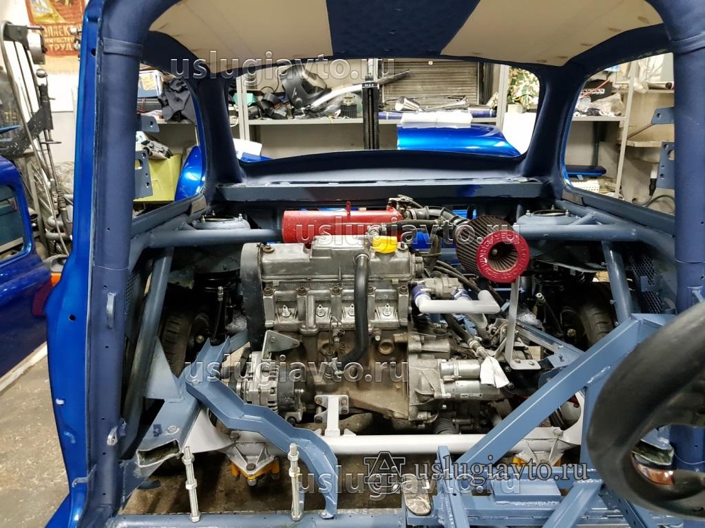

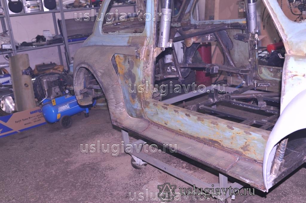

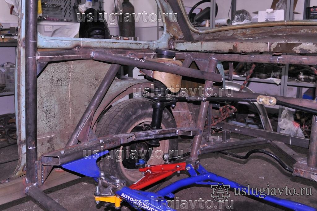

Произведена установка двигателя модели ВАЗ 21083 взамен штатного. Установлены дисковые тормозные механизмы ВАЗ-2112 на переднюю ось и LADA KALINA SPORT на заднюю ось и другое оборудование кузова и салона.
Демонтирован штатный бензиновый двигатель модели ЗАЗ-966 в сборе с опорами.
Установлен двигатель модели ВАЗ 21083 с использованием штатных кронштейнов и подушек
Моторный отсек отделён от пассажирского с помощью перегородки.

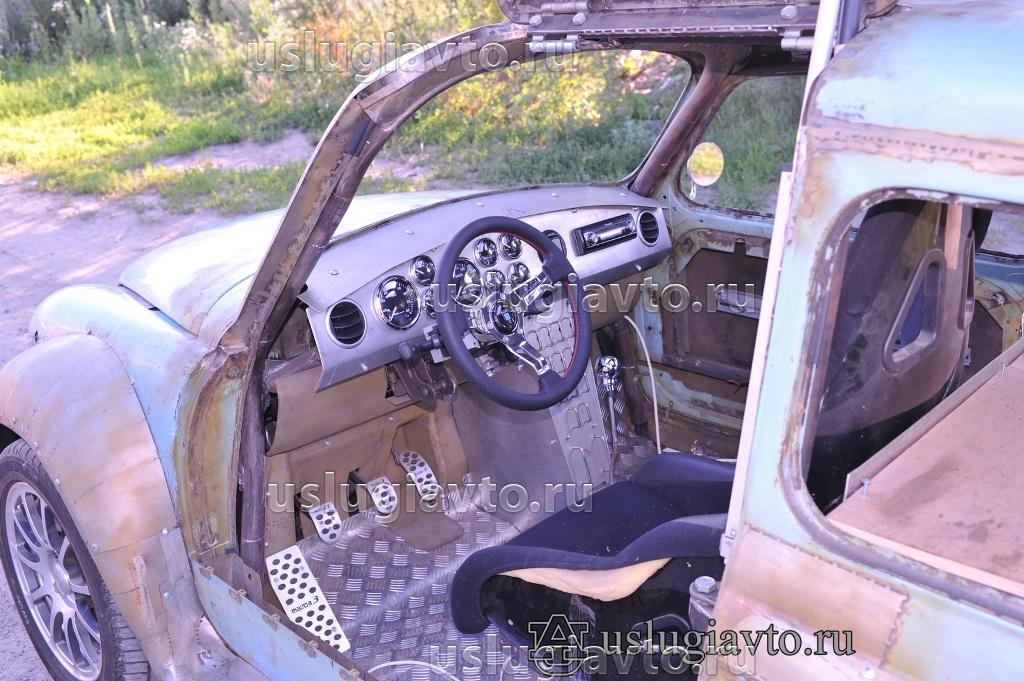

Начало переделки

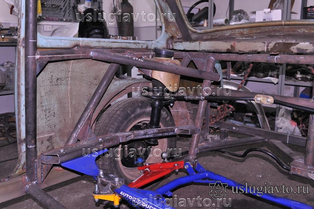

В процессе переделки

Демонтирована штатная подвеска. Взамен штатной, при помощи стандартных крепёжных элементов, установлена спереди и сзади подвеска от а/м ВАЗ 2109.

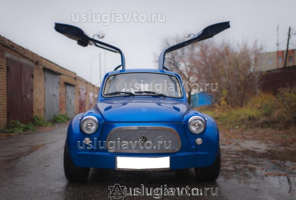

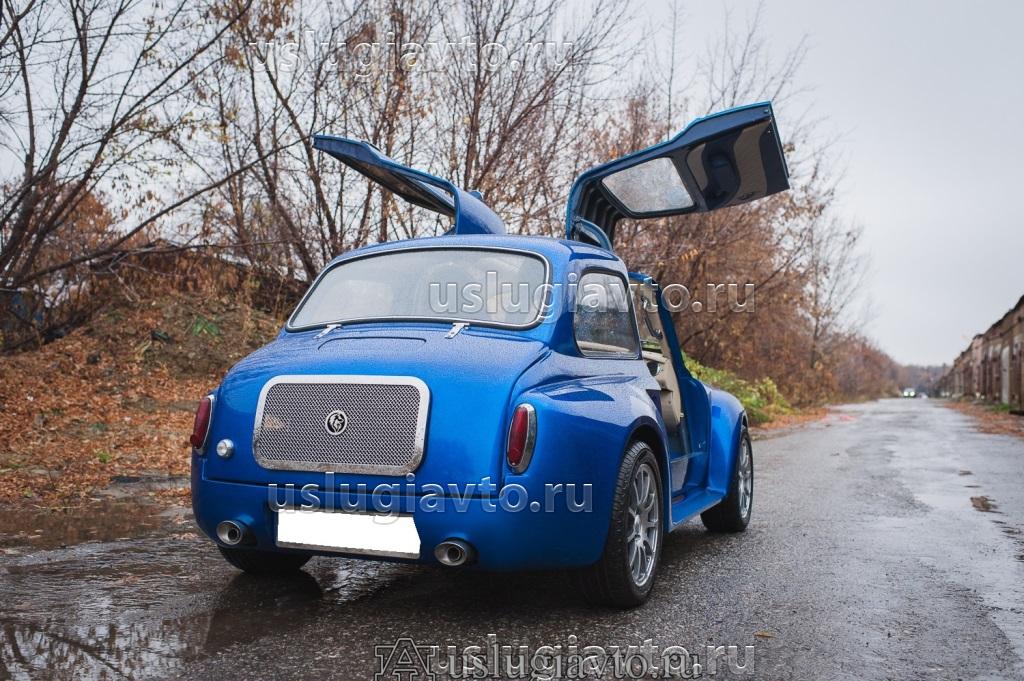

Изменён способ крепления штатных дверей автомобиля. Демонтированы штатные дверные петли. В крыше автомобиля установлены автомобильные петли, позволяющие открывать двери в вертикальном положении, Установлены сертифицированные дверные замки.
Кузов автомобиля усилен изнутри каркасом безопасности, изготовленным из бесшовных труб при помощи сварного соединения. Каркас безопасности покрыт нежёстким обивочным материалом.

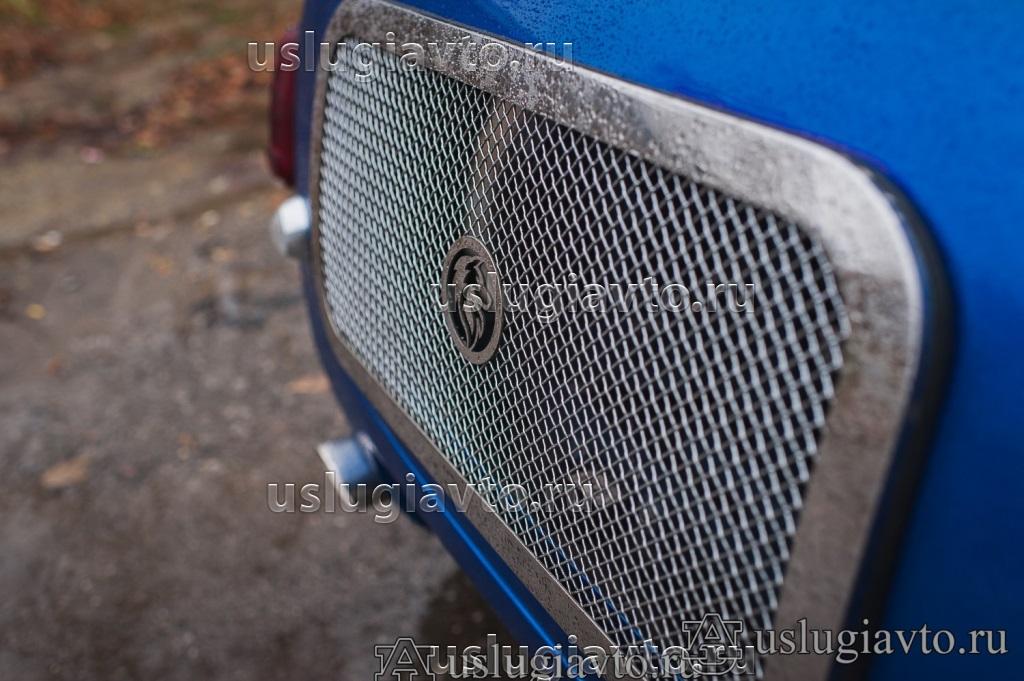

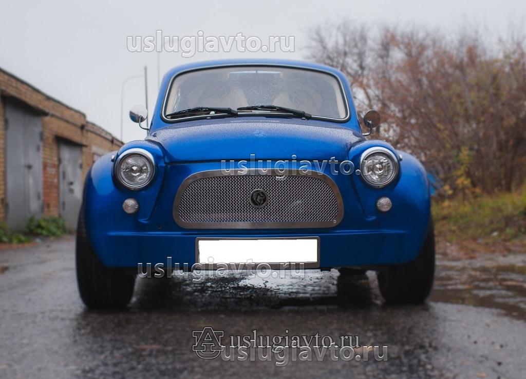

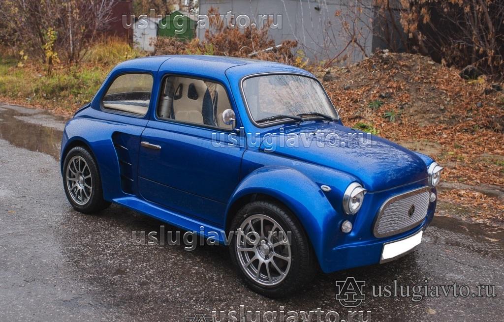

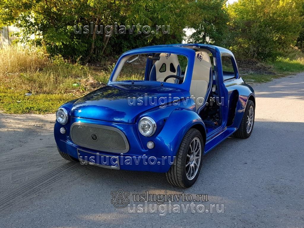

Установлены металлические накладки на передние и задние крылья автомобиля. К днищу кузова закреплены пороги, не имеющие травмоопасных выступов. Накладка задних крыльев обладает воздухозаборными отверстиями для подачи воздуха в моторный отсек. Заменена штатная решётка радиатора на решётку радиатора, не выступающую за линию бампера.

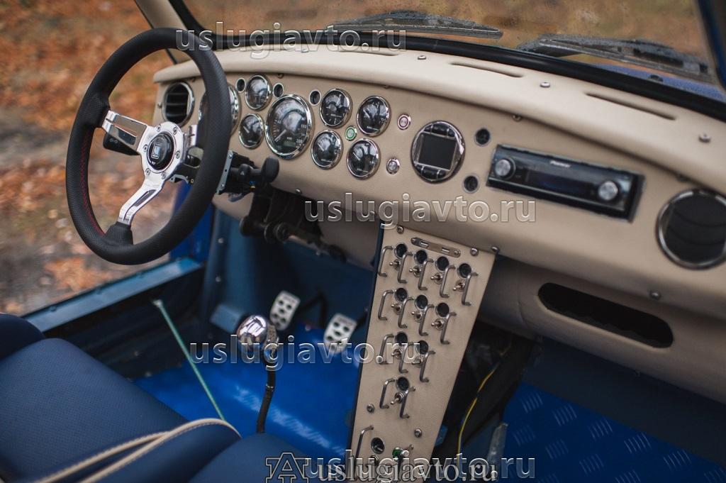

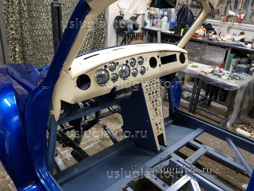

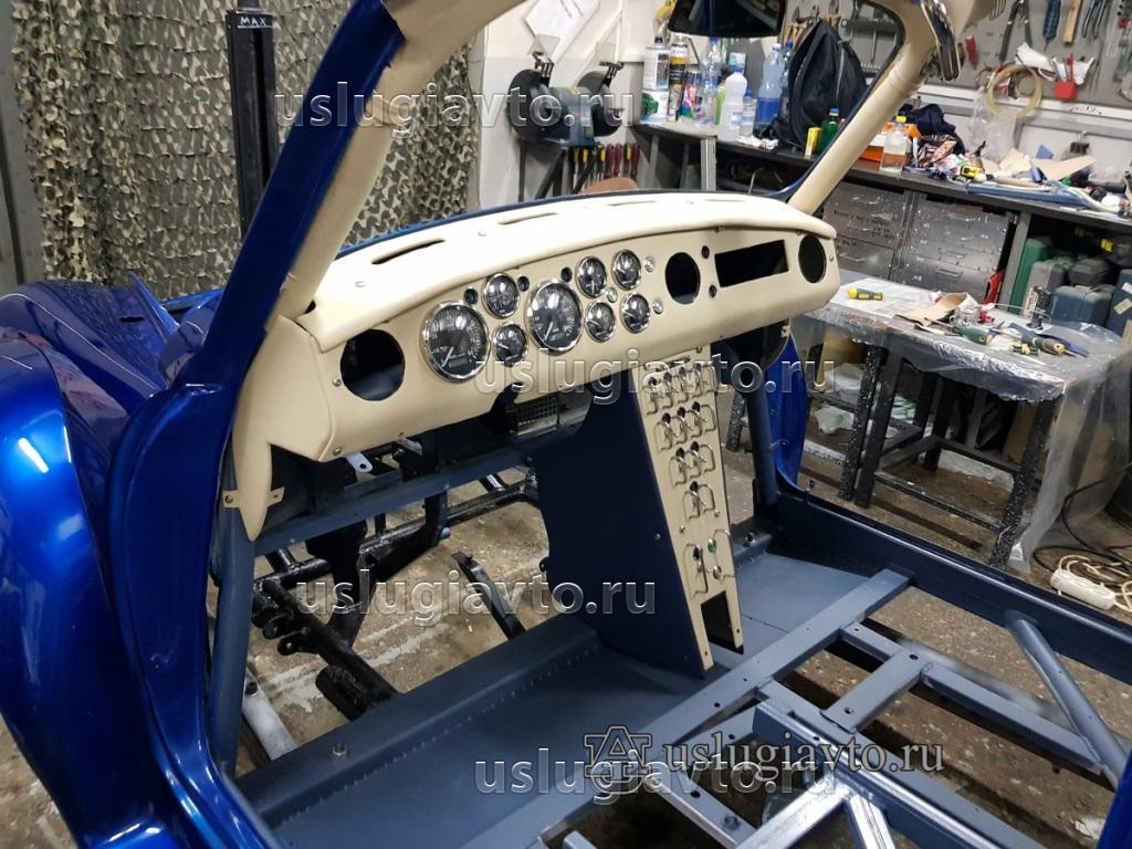

Изменён стиль оформления штатной приборной панели. Количество датчиков и индикаторов осталось без изменений.

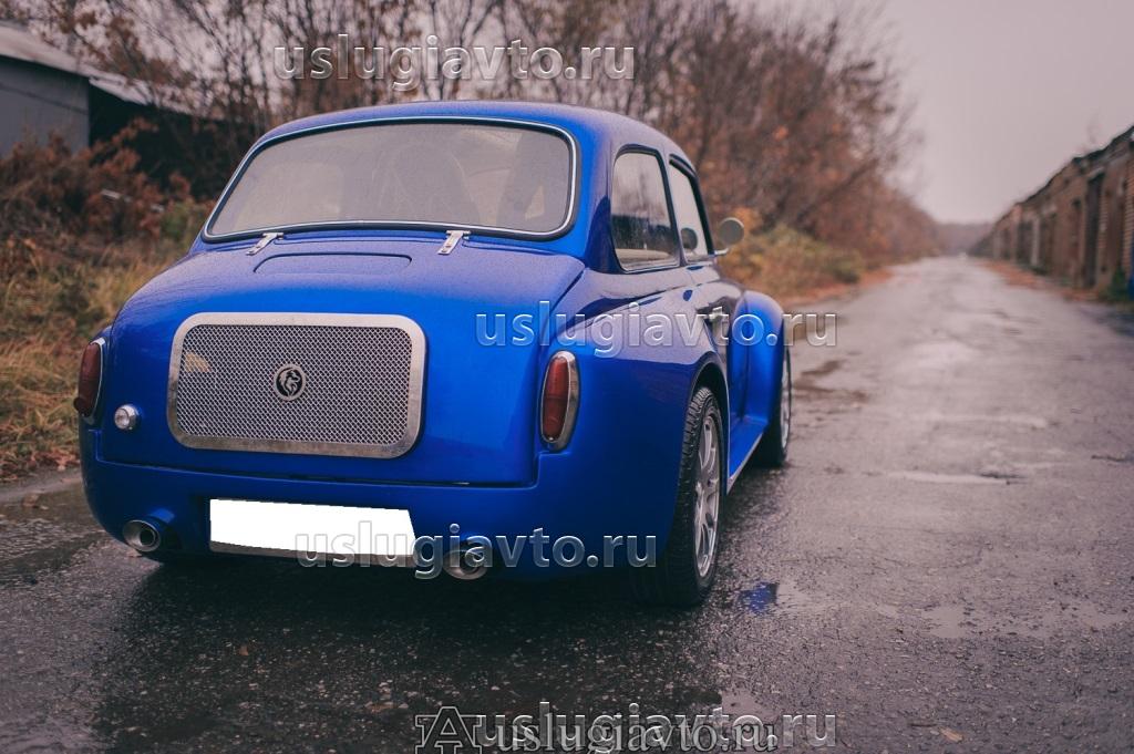

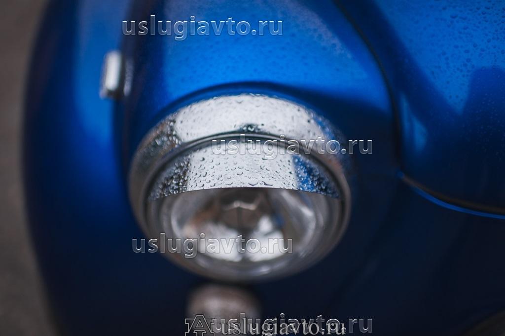

Аутентичные фары

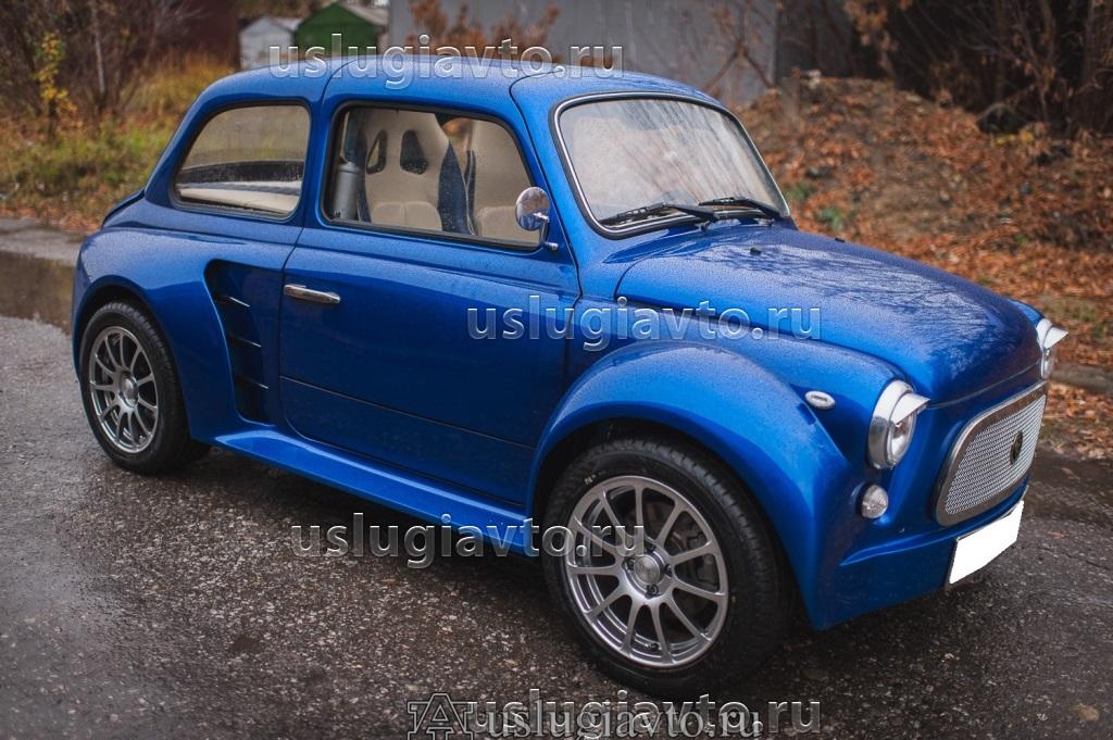

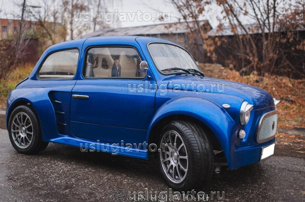

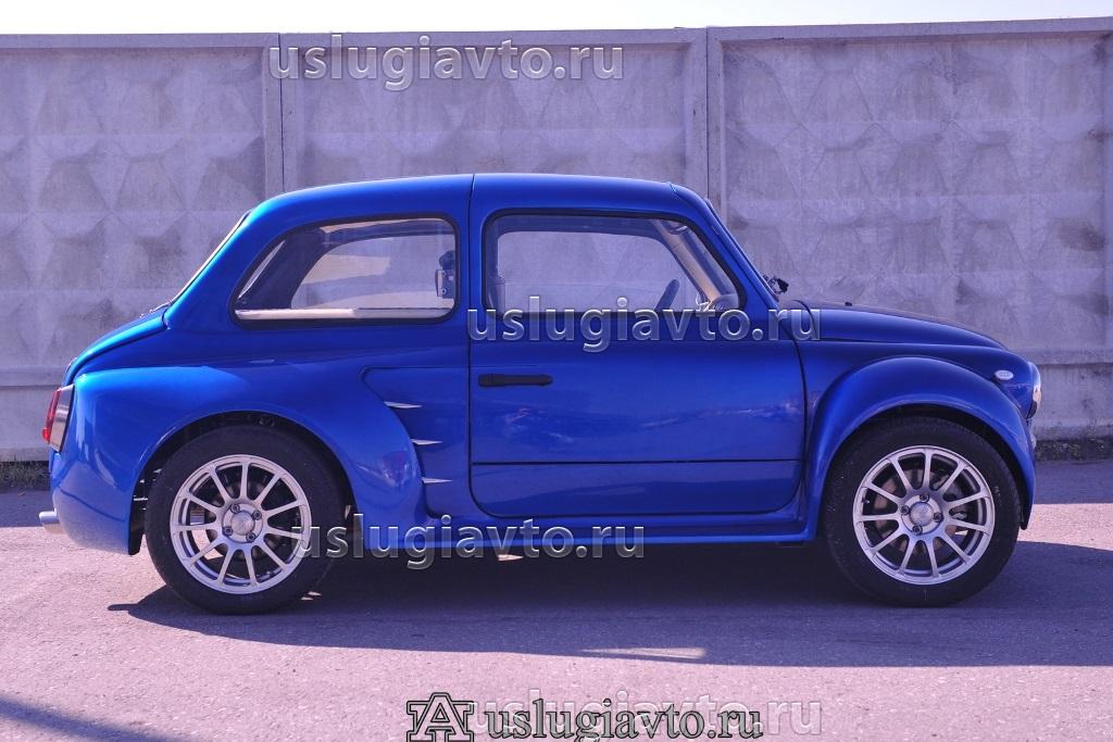

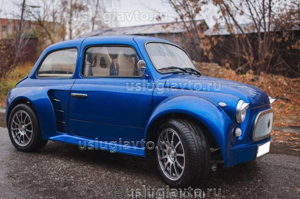

Вид сбоку

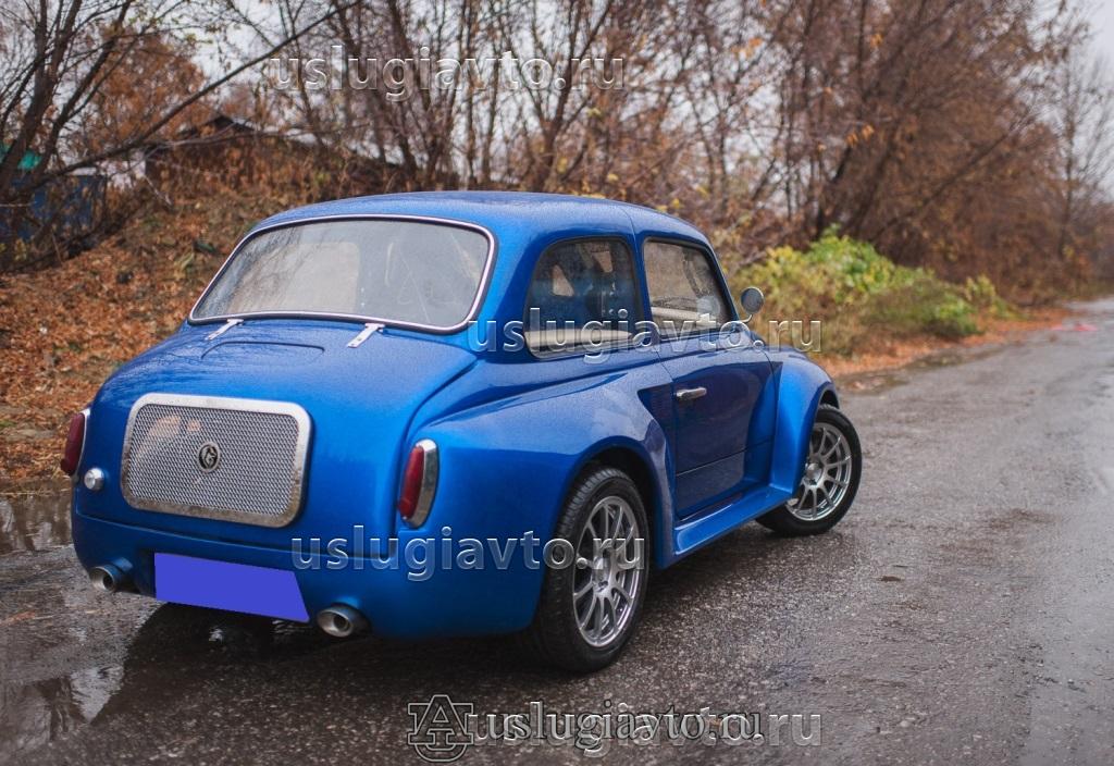

Вид сзади

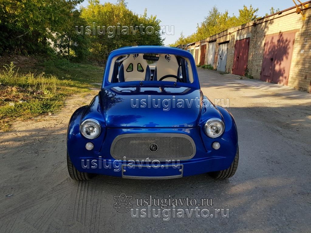

Вид спереди
Двери-крыло чайки
ЗАЗ 965А
К полету готов

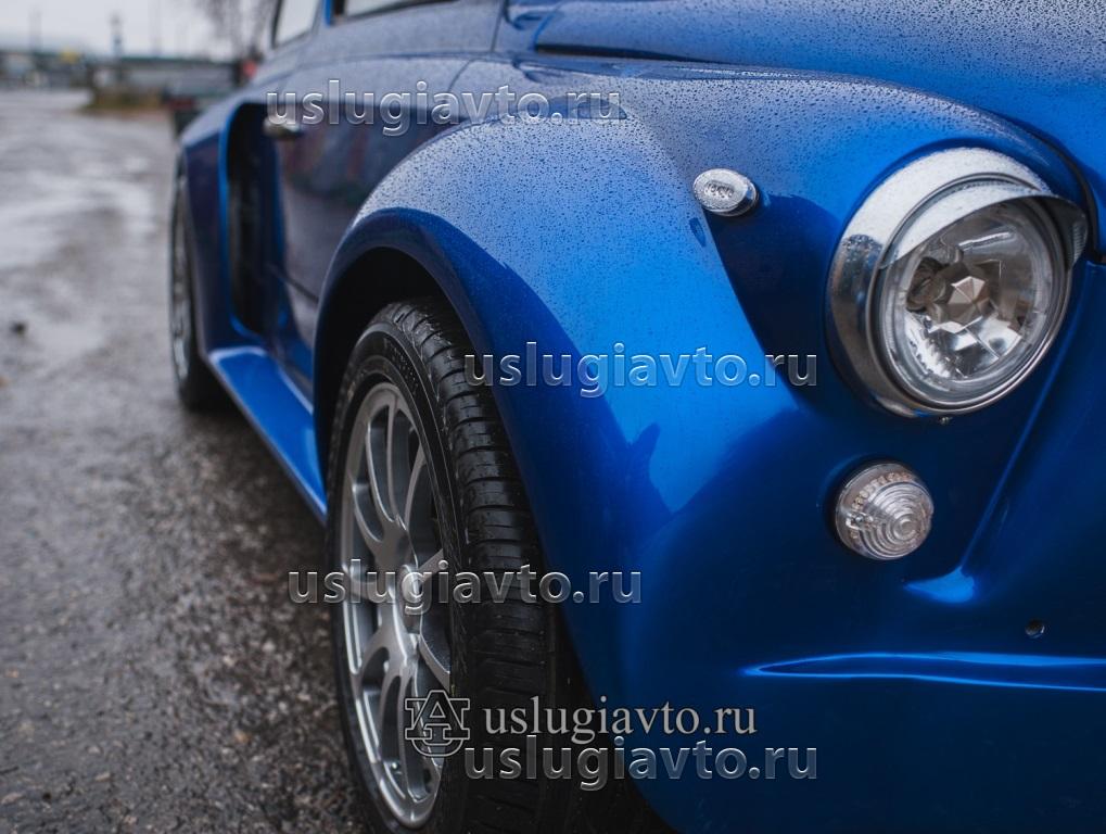

Кузов расширен относительно штатного
Новая решетка радиатора

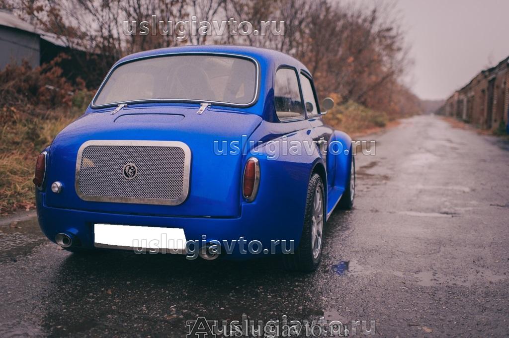

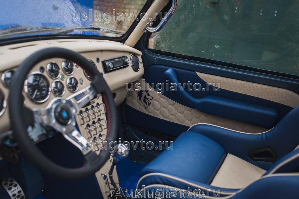

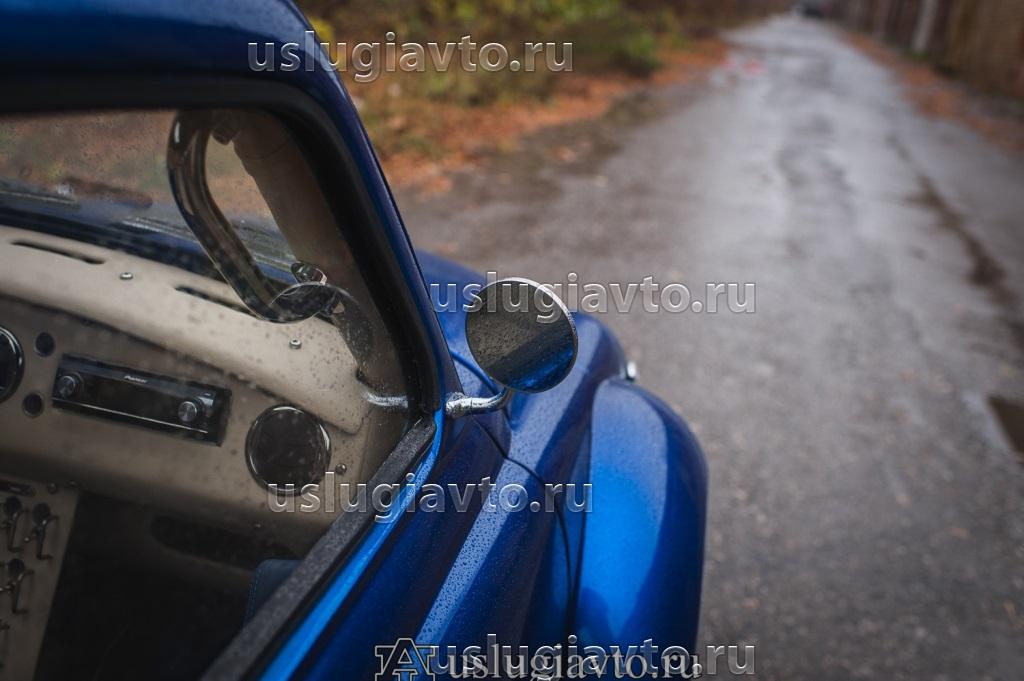

Приборная панель

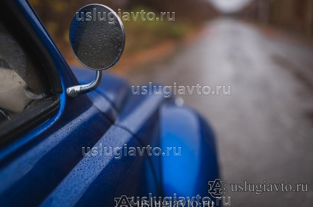

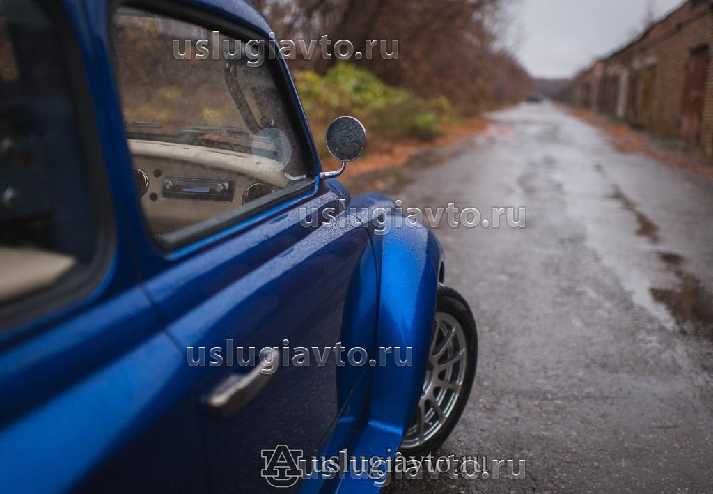

Стандартное зеркало заднего вида
Салон с сиденьями UNP

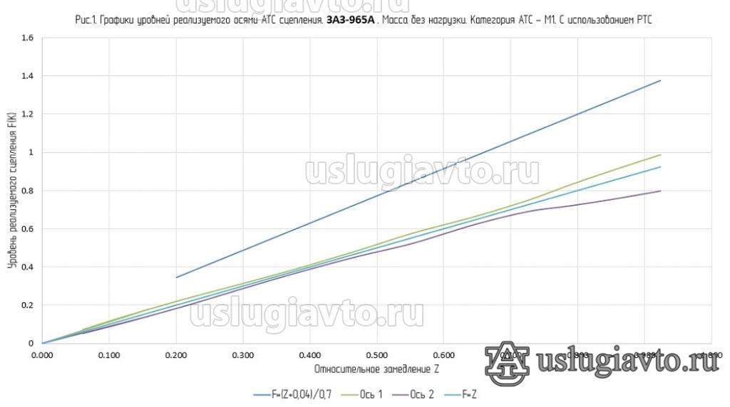

Проверка соответствия характеристик тормозной системы транспортного средства ЗАЗ-965А нормативам Приложений Правил № 13-Н ЕЭК ООН по эффективности торможения и устойчивости/управляемости затормаживаемого транспортного средства
Расчет выполнен в соответствии с методикой проверки соответствия характеристик тормозной системы транспортных средств категорий M1, N1 нормативам по эффективности торможения и устойчивости/управляемости затормаживаемого транспортного средства, разработанной ИЛ «УСЛУГИ-АВТО».

3. Проверка характеристик тормозной системы автомобиля на соответствие нормативным требованиям приложения 5 Правил № 13-Н ЕЭК ООН по устойчивости и управляемости затормаживаемого АТС
Исследовались следующие параметры описываемого автомобиля, необходимые для оценки правильности распределения тормозных сил по его осям (литерой «W» далее замещается индекс минимальной либо максимальной степени загрузки машины, т.е. «С» или «П»):
-тормозные силы в точках контакта с дорогой колес первой и второй осей АТС;
-уровень относительного замедления автомобиля;
-величины нормальных реакций, воздействующих со стороны дороги на колеса соответственно задней и передней осей АТС;
-уровни реализуемого сцепления для колес первой и второй осей автомобиля.
При построении графиков учитывалось влияние регулятора тормозных сил гидропривода тормозов задней оси.

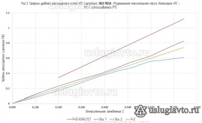

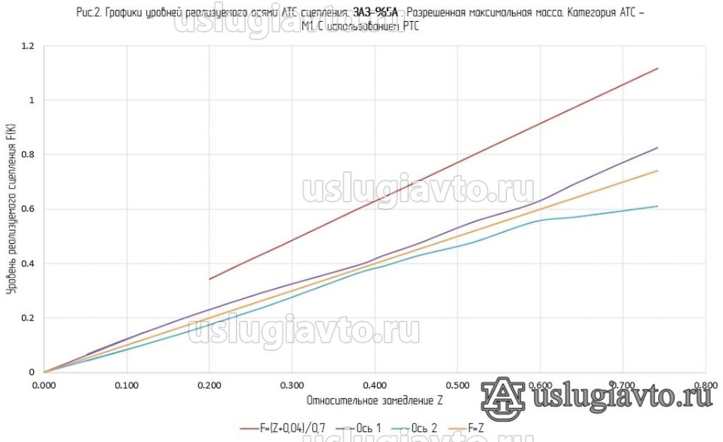

Полученные результаты (рис.1) свидетельствуют о том, что характеристика тормозной системы при снаряженном состоянии будет соответствовать нормативам Приложения 5 Правил №13-Н ЕЭК ООН для ТС категории М1.
При полной нагрузке исследуемого автомобиля характеристика его тормозной системы полностью соответствует нормативам Приложения 5 Правил № 13-Н ЕЭК ООН для АТС категории М1 (Рис. 2).

Рис.1
Рис.2
