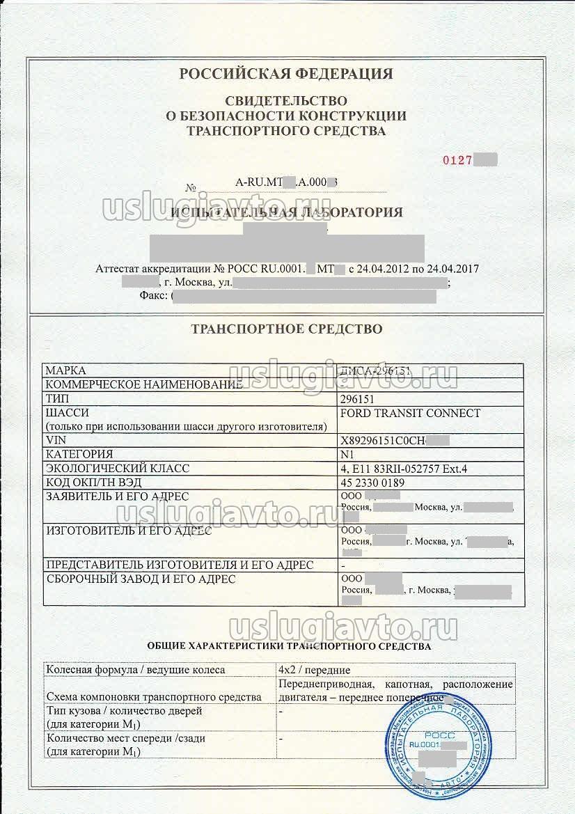

1. Порядок получения свидетельства БКТС на единично изготовленный автомобиль приведен здесь.
2. Двигатель с выпускной и впускной системой должен быть в сборе и отвечать нормам экологии не ниже 4-ого класса.
3. Самодельный автомобиль имеет только один путь легализации, т.е. получения ПТС, через получение свидетельства БКТС - смотрите ссылку в пункте 1
4. Есть ли такие люди на форуме я уже не помню, так как большинство форумчан пишут о проблемах с регистрацией, а о положительных результатах отписывается меньшинство.
Знаю точно, что такие автомобили проходят регистрацию, но их не много. С начала этого года Мы оформили клиентам БКТС на единично изготовленные ТС категории М1 в количестве 14 шт, может и более, точную цифру уже не помню. На индивидуально изготовленные прицепы категории О1 в месяц оформляем по несколько штук свидетельств.
