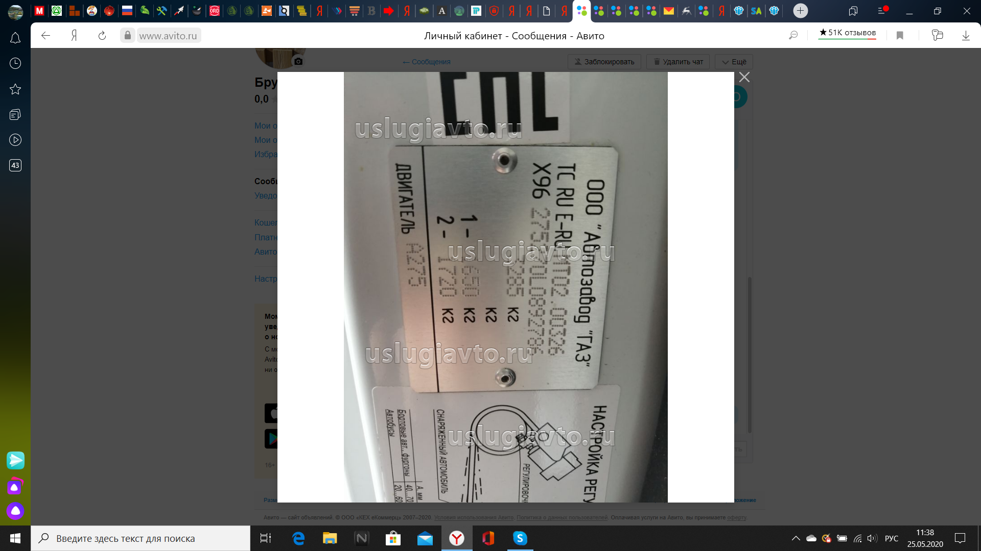

Сообщение СчастливыйПапа » 25 май 2020, 13:52
Взял ОТТС и табличку с другого нового автомобиля , но идентичного тому чего хочу приобрести. В ОТТС пишется , как обычно " Буксировка прицепа не предусмотрена"
