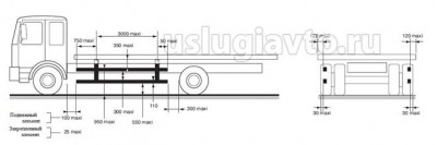

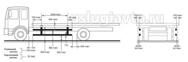

Схема установки боковых защитных устройств (БЗУ)

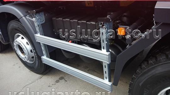

Общий вид бокового защитого устройства (БЗУ), установленного на транспортном средстве.jpg
Общий вид бокового защитного устройства (БЗУ), установленного на транспортном средстве

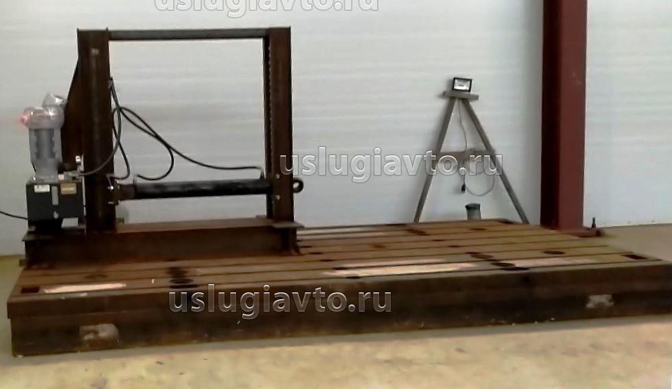

Стенд гидравлический СГУА-01, для проведения испытаний БЗУ

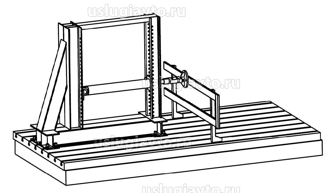

Схема установки БЗУ на испытательном стенде СГУА-01
