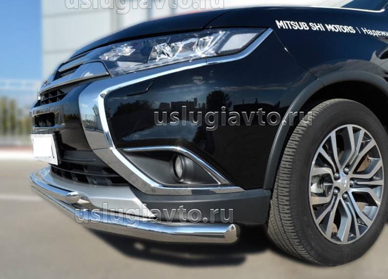

защита переднего бампера
Информационное письмо относительно подтверждения соответствия «защиты переднего бампера»
Такая продукция, как защита переднего бампера, отсутствует в перечне продукции, подлежащей обязательной сертификации согласно разделу 2 Приложения 1 ТР ТС 018/2011. В данном разделе присутствует такой объект технического регулирования, как бампер и защитные дуги мотоциклов. Бампером данное устройство не является, т.к. на транспортном средстве имеется штатный бампер. Также защита переднего бампера не может являться накладкой бампера согласно определения из Правил ООН №26: под "накладкой бампера" подразумевается нежесткая внешняя поверхность бампера, проходящая, как правило, по всей ширине передней или задней части транспортного средства. Крепление защиты переднего бампера также осуществляется не к бамперу, а к элементам кузова. Более того, требования правил ООН №26 в плане травмобезопасности наружных выступов, не распространяются на данную продукцию, т.к. она в большинстве случаев расположена ниже линии пола.
В связи с вышеизложенным, сообщаем, данная продукция (защита переднего бампера) не подлежит обязательной сертификации.
