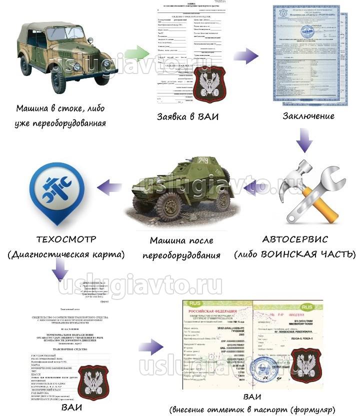

Оформление "Заключений о возможности и порядке внесения изменений в конструкцию транспортных средств", зарегистрированных в Военной автомобильной инспекции (ВАИ) Министерства обороны РФ.
Схема действий при переоборудовании ТС в военной автомобильной инспекции
Релиз переоборудования транспорта в ВАИ Министерства обороны России
"УСЛУГИАВТО" проводит техническую экспертизу с выдачей "Заключений о возможности и порядке внесения изменений в конструкцию транспортного средства" на зарегистрированных установленным порядком в военных автомобильных инспекциях Вооруженных Сил Российской Федерации транспортных средствах.
"Заключения" выдаются на основании Приказа Министерства обороны Российской Федерации №150 от 8 апреля 2008г «О порядке осуществления в Вооруженных Силах Российской Федерации контроля за внесением изменений в конструкцию транспортных средств, зарегистрированных военной автомобильной инспекцией».
Для собственников ТС, зарегистрированных в ВАИ, Заключения выдаются бесплатно!
