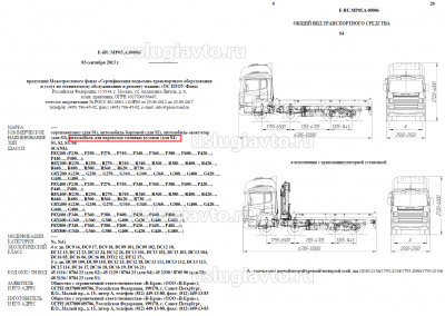

Существую сертифицированные в РФ автомобили со сменными кузовами.
пример:
Автомобиль со сменными кузовами
