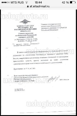

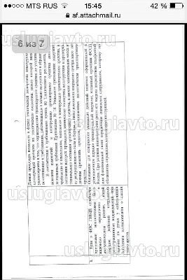

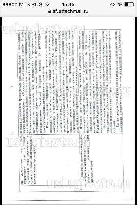

Сообщение Pasha130686 » 20 ноя 2014, 14:53
Вопрос - ответ от ГУОБДД МВД РФ от 4.07.2014 года N 13/4-у-4125
