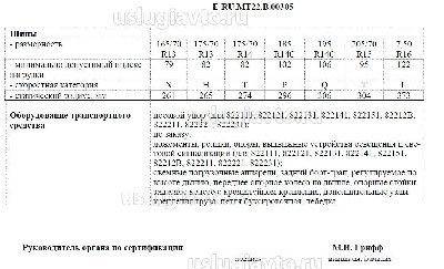

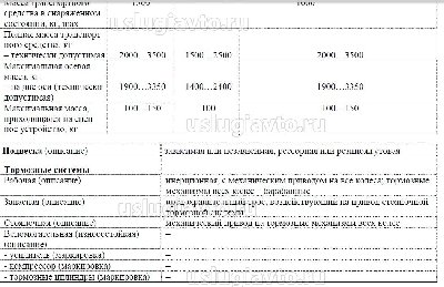

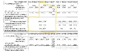

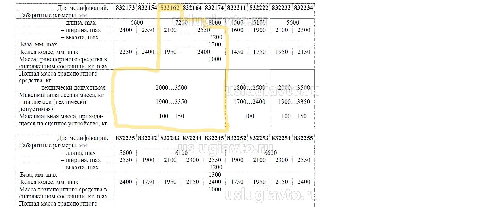

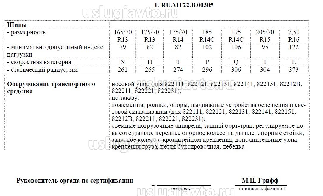

Согласно ОТТС, ищем в таблице модель 832162:
- полная масса транспортного средства (технически допустимая) - 2000-3500 кг;
- максимальная осевая масса на две оси (технически допустимая) - 1900-3350 кг.
С учетом этих данных считаю допустимым увеличить разрешенную максимальную массу прицепа до 3350 кг при условии замены шин с суммарным индексом грузоподъемности более 3500 кг.
В остальном менять ничего не потребуется.

С колесами понятно, замену нашел с индексом грузоподъемности 106.
