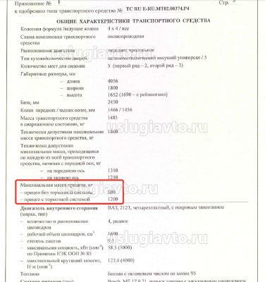

Один из самых часто задаваемых вопросов:
Возможна ли буксировка транспортным средством категории "В" прицепа разрешенная максимальная масса которого превышает половину массы тягача?
Исходные данные для примера: автомобиль Chevrolet Niva 2018 года выпуска, разрешенная максимальная масса - 1860 кг. Согласно одобрения типа ТС (ОТТС) предусмотрена буксировка прицепа: без тормозной системы массой - 600 кг, с тормозной системой массой 1200 кг.
буксировка прицепа Нивой

Так вот,поясняю, раздел 20 ПДД распространяется на буксировку механических транспортных средств, согласно определениям ПДД (раздел 1 "Общие положения"), прицеп не является механическим транспортным средством:
"Механическое транспортное средство" - транспортное средство, приводимое в движение двигателем. Термин распространяется также на любые тракторы и самоходные машины.
"Прицеп" - транспортное средство, не оборудованное двигателем и предназначенное для движения в составе с механическим транспортным средством. Термин распространяется также на полуприцепы и прицепы-роспуски.
Итог: Исходя из вышеуказанного допускается буксировка любым транспортным средством (согласно ОТТС, либо другим разрешающим документом) прицепа, масса которого превышает половину фактической массы буксирующего транспортного средства. Единственно о чем не следует забывать при эксплуатации такого автопоезда имея водительское удостоверение категории "В", сумма разрешенной максимальной массы (РММ) тягача и прицепа не должна превышать 3500 кг, в иных случаях к категории "В" дополнительно потребуется категория "Е".
