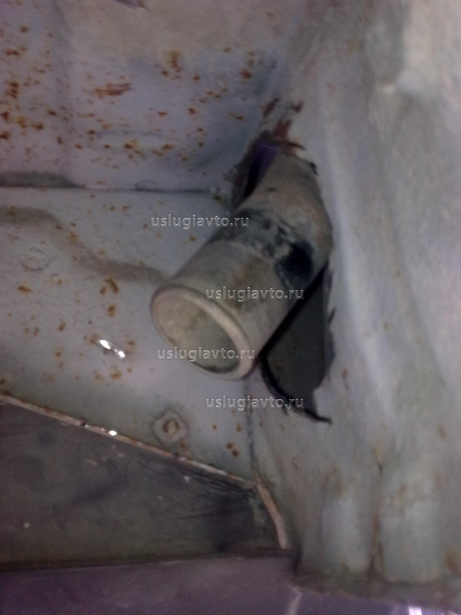

Сообщение Евгений-LTS » 02 июл 2016, 18:08

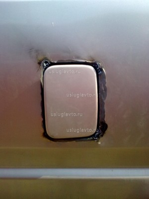

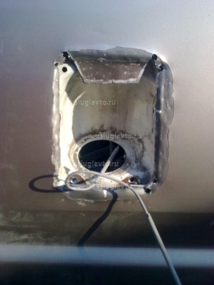

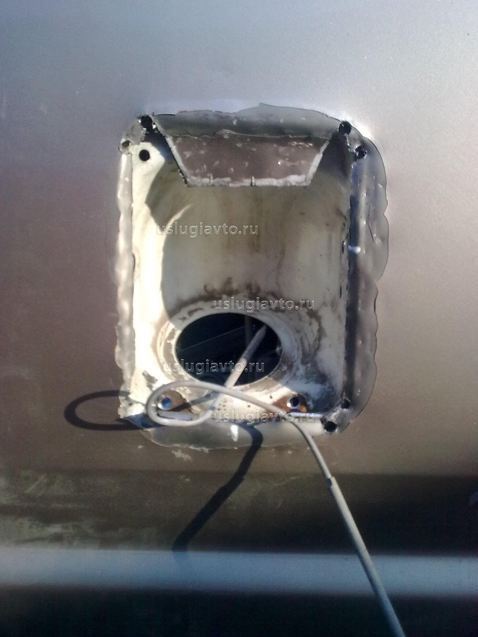

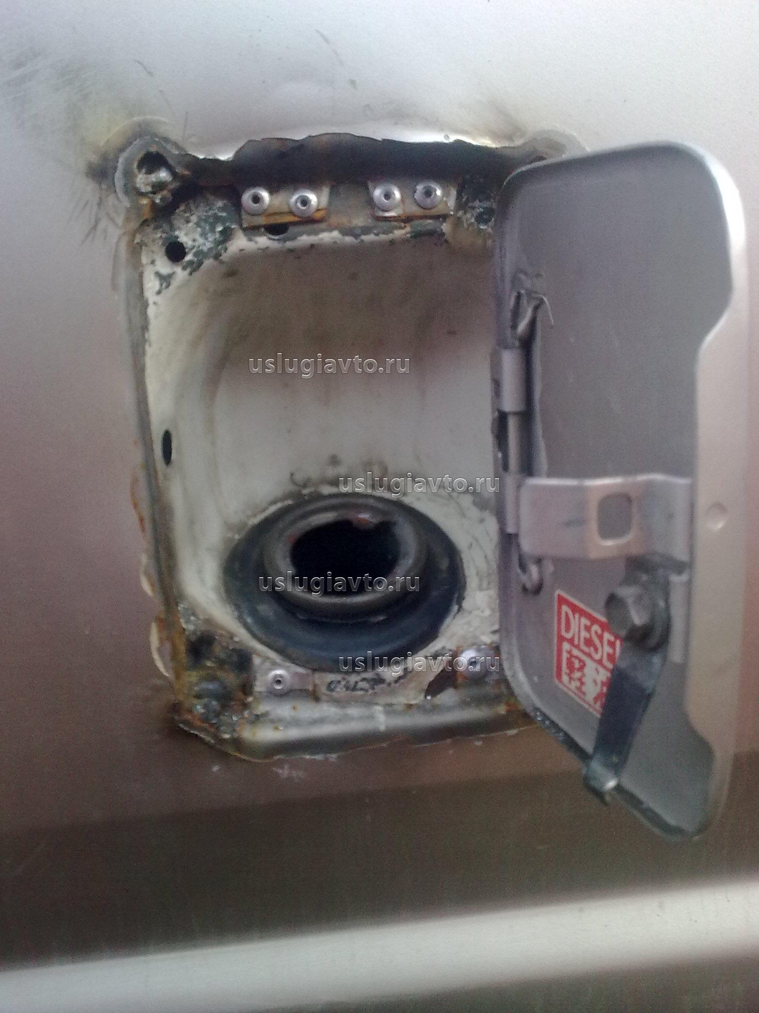

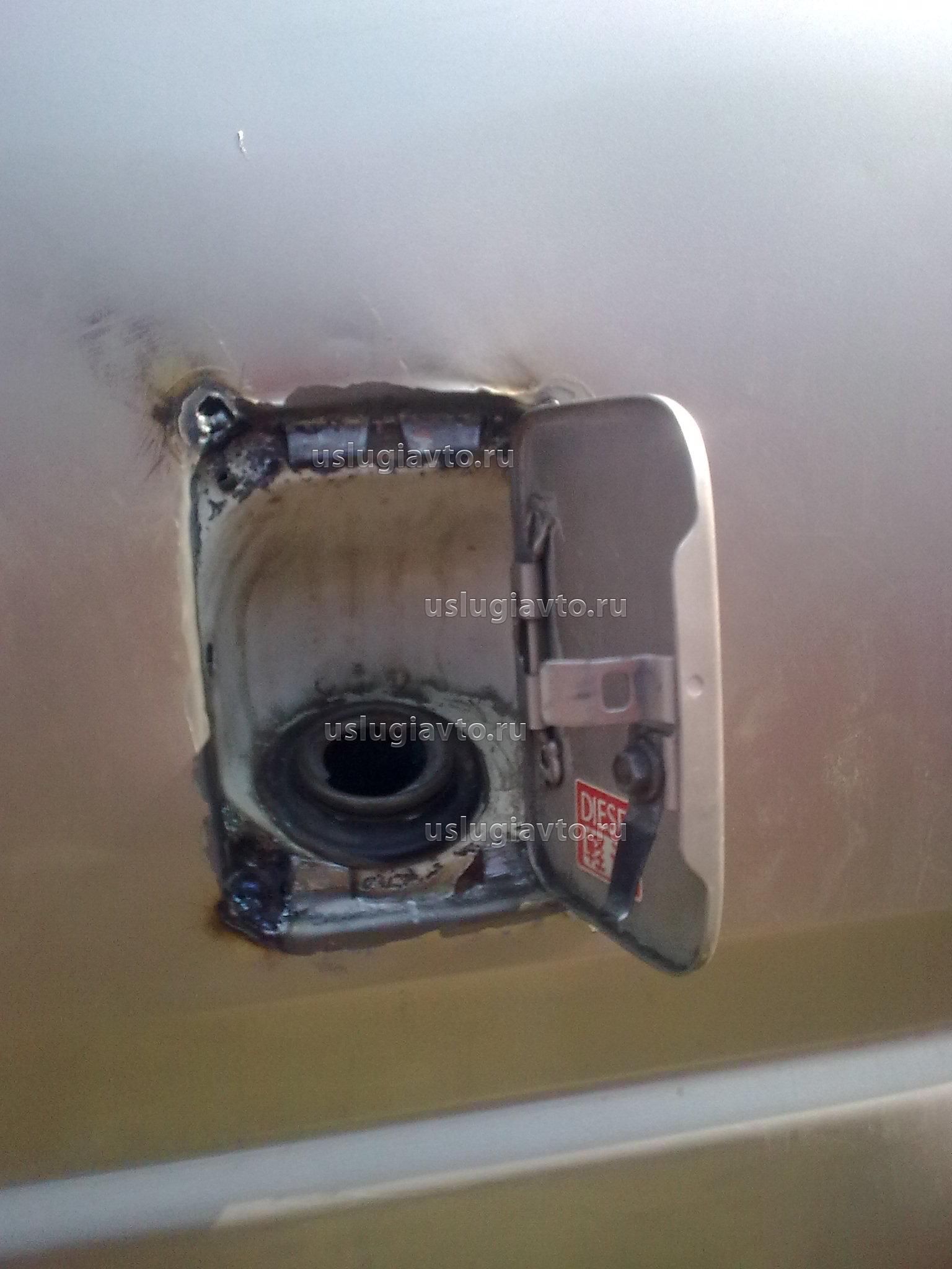

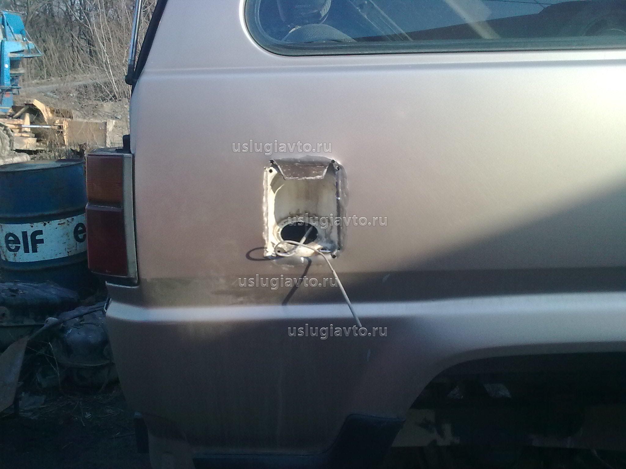

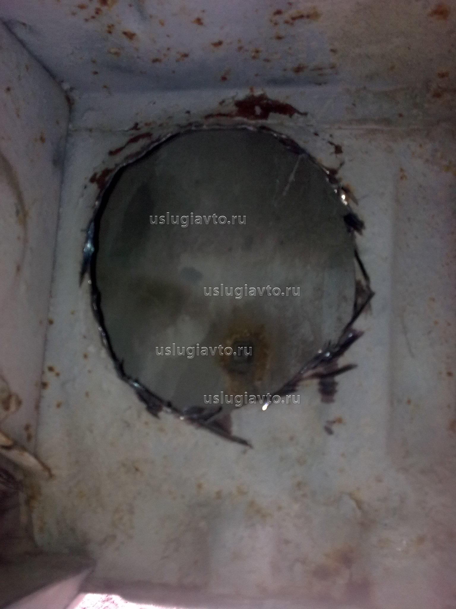

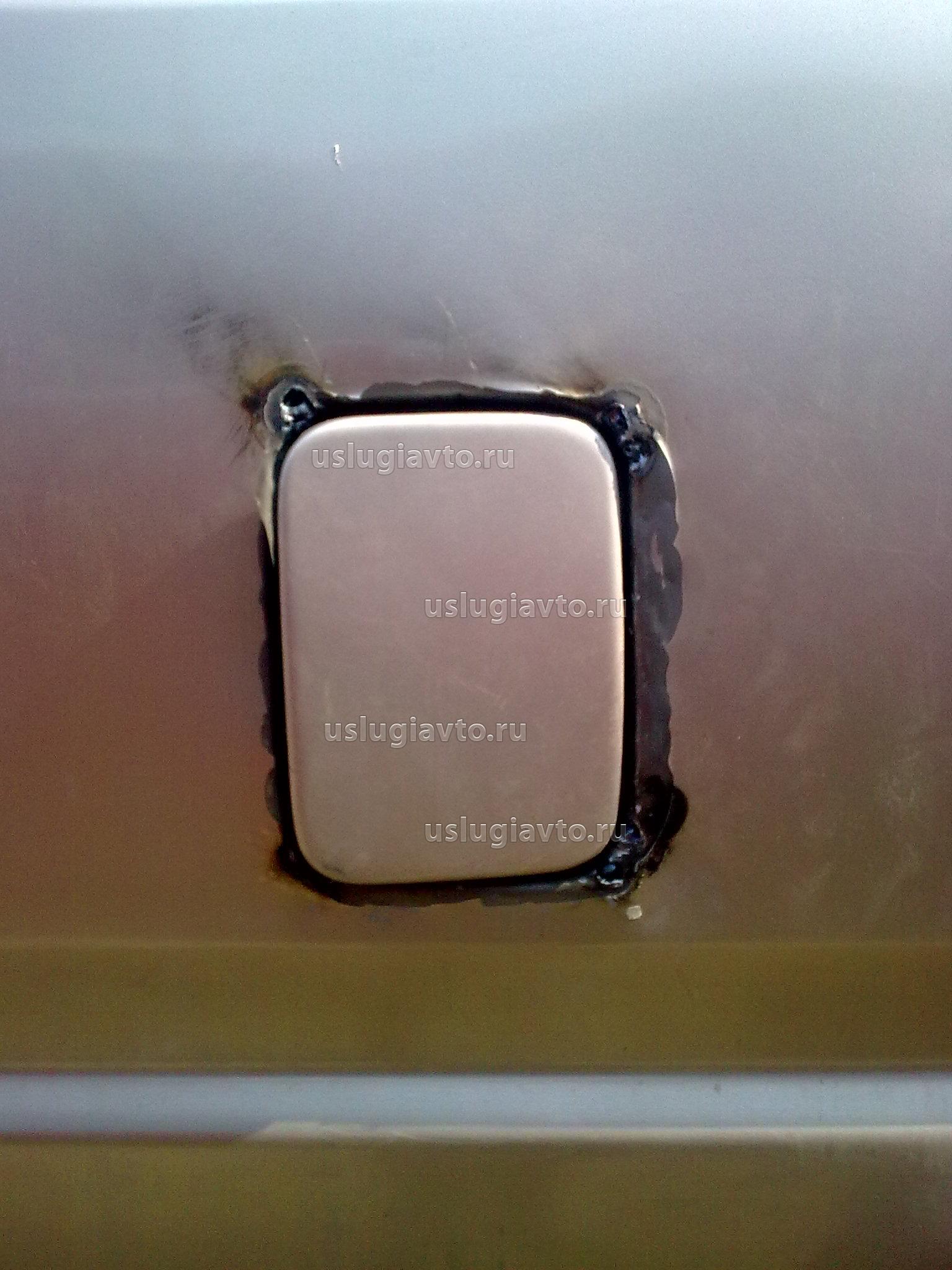

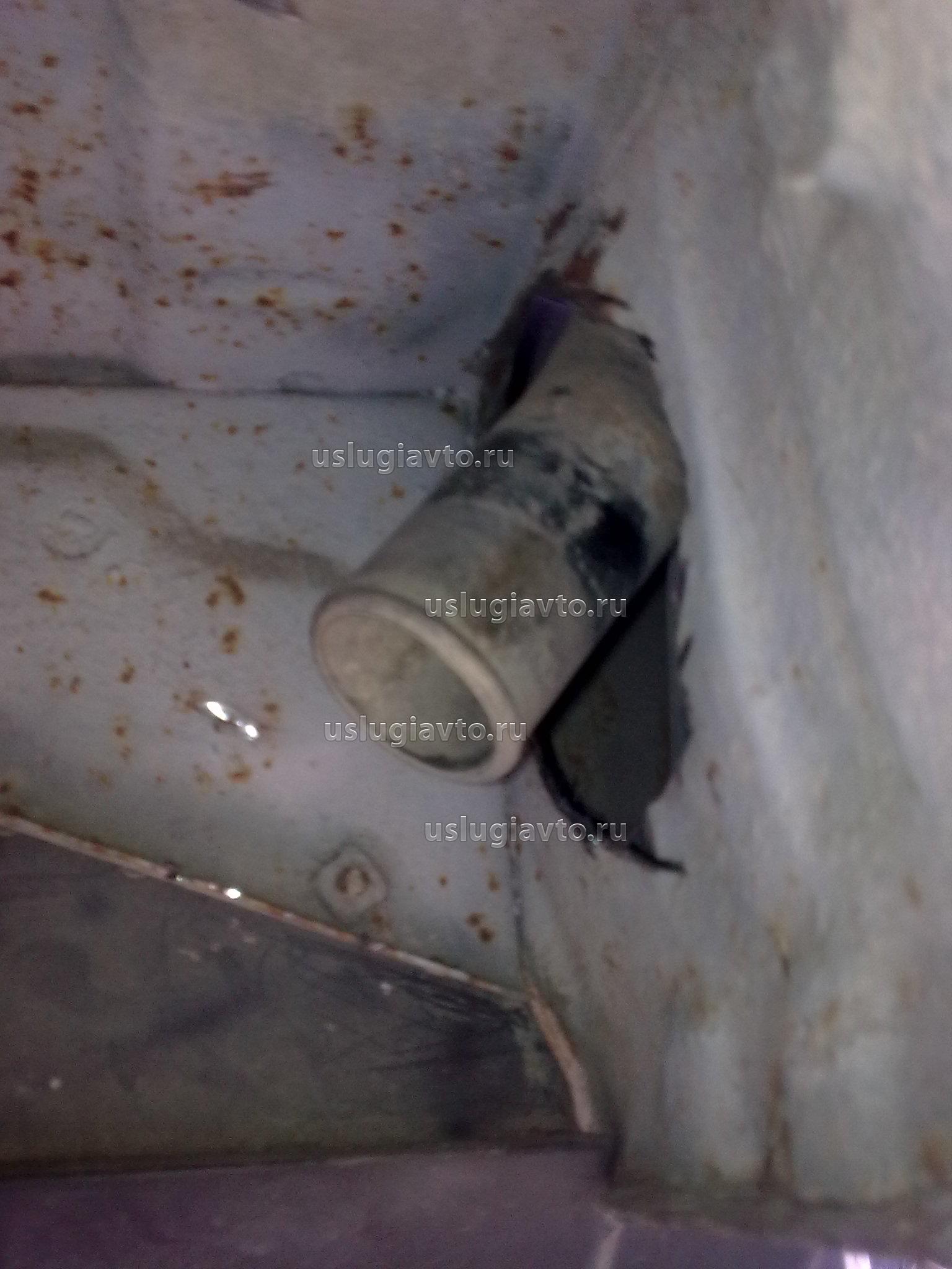

Вырез под патрубок в задней части юбки правого борта

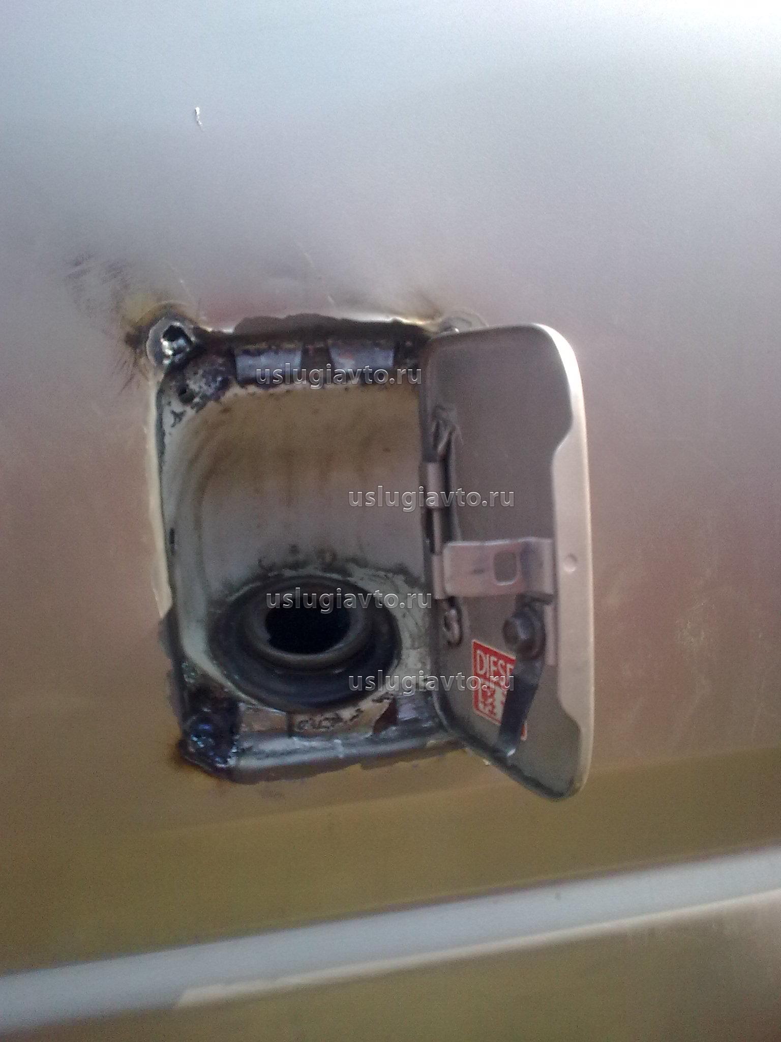

Re: Т. Лайт Эйс, на раме от грузовика, 1G, 4Х4, 31"
Сообщение Евгений-LTS » 02 июл 2016, 19:18

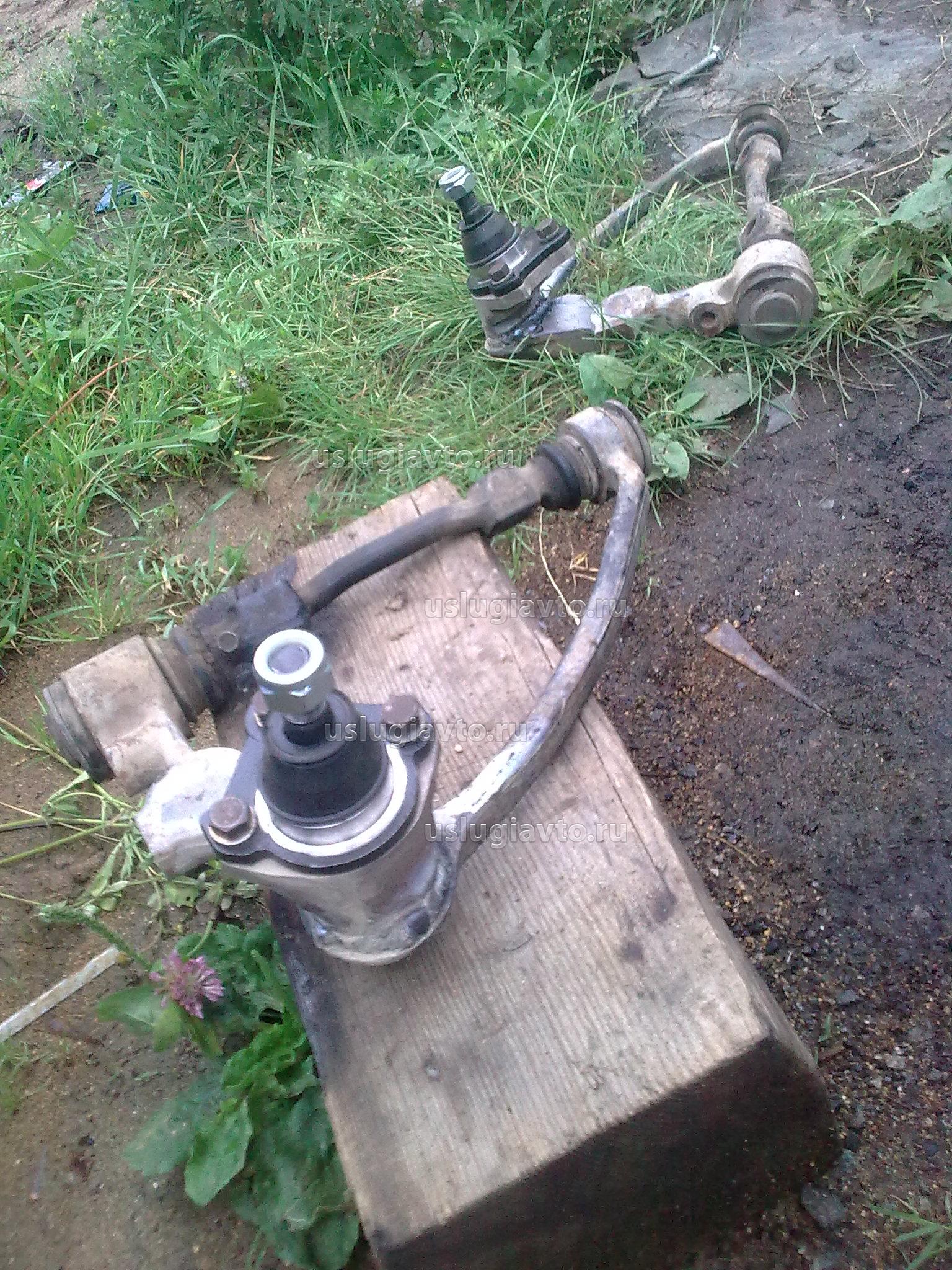

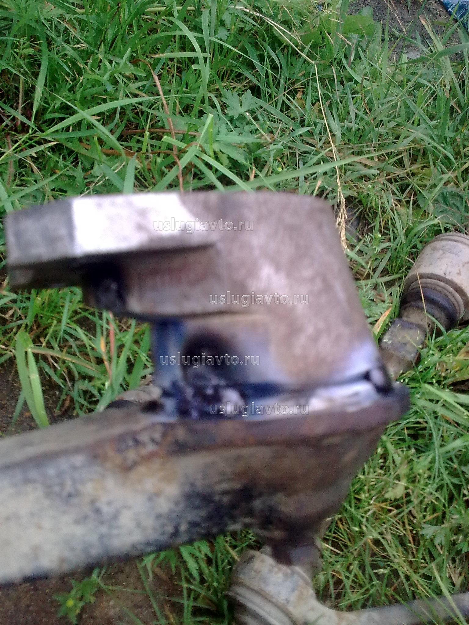

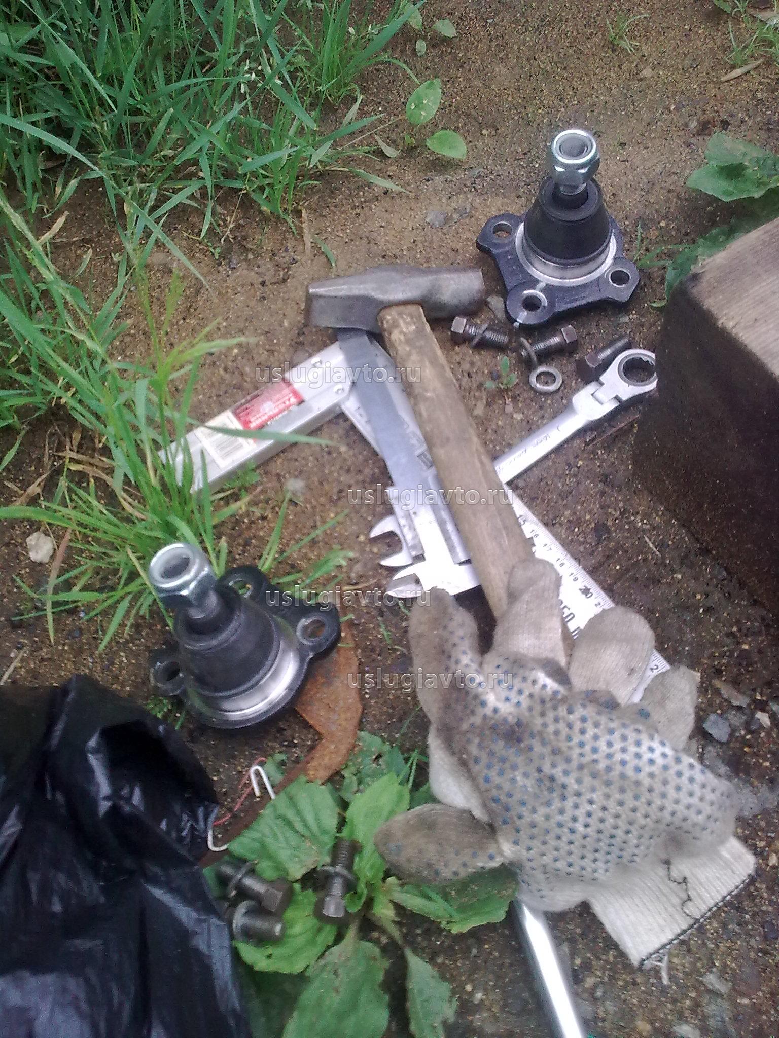

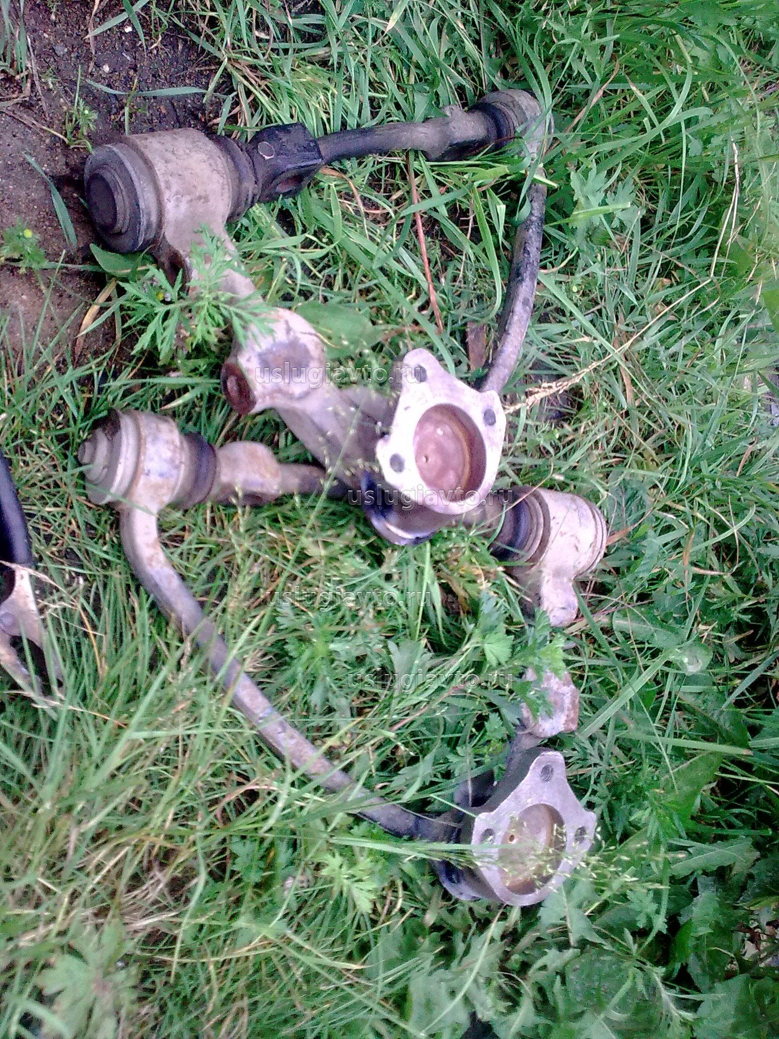

Сегодня ещё один заказанный комплект "лифта" был передан владельцу.
Шаровые СВТ-10(CTR), нижние, от Т.Кроун в 130-ом кузове
Проставки выставлены и прихвачены сваркой в нескольких точках
и окончательная обварка по кругу

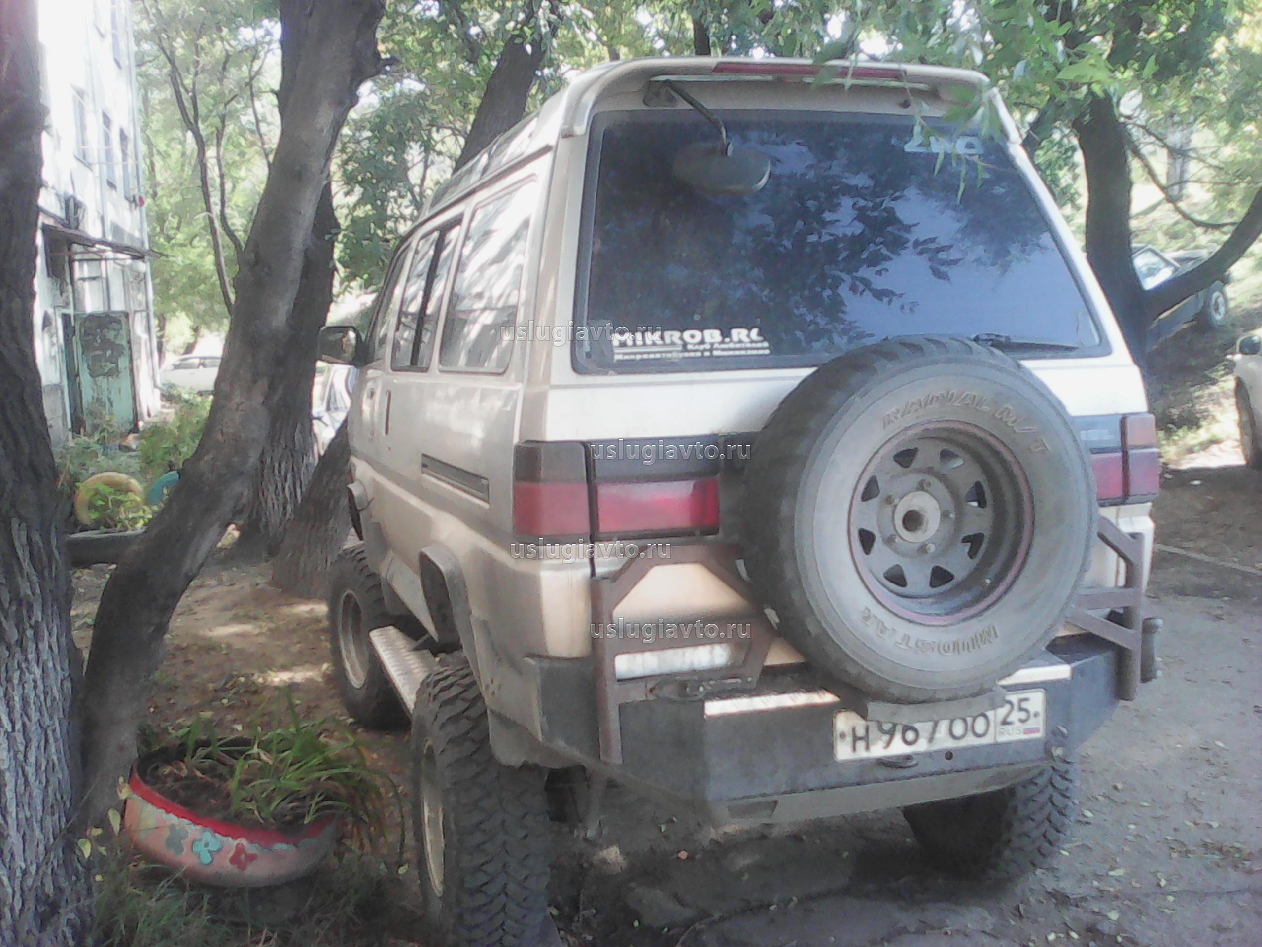

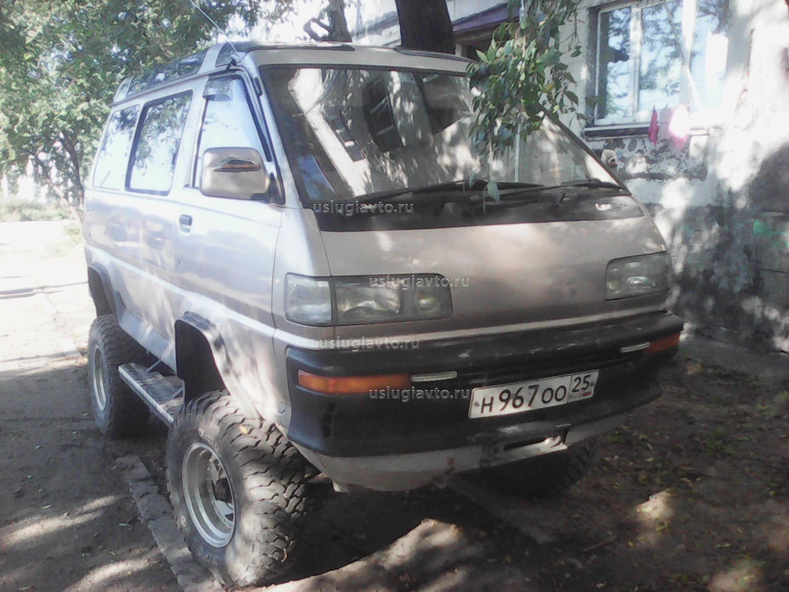

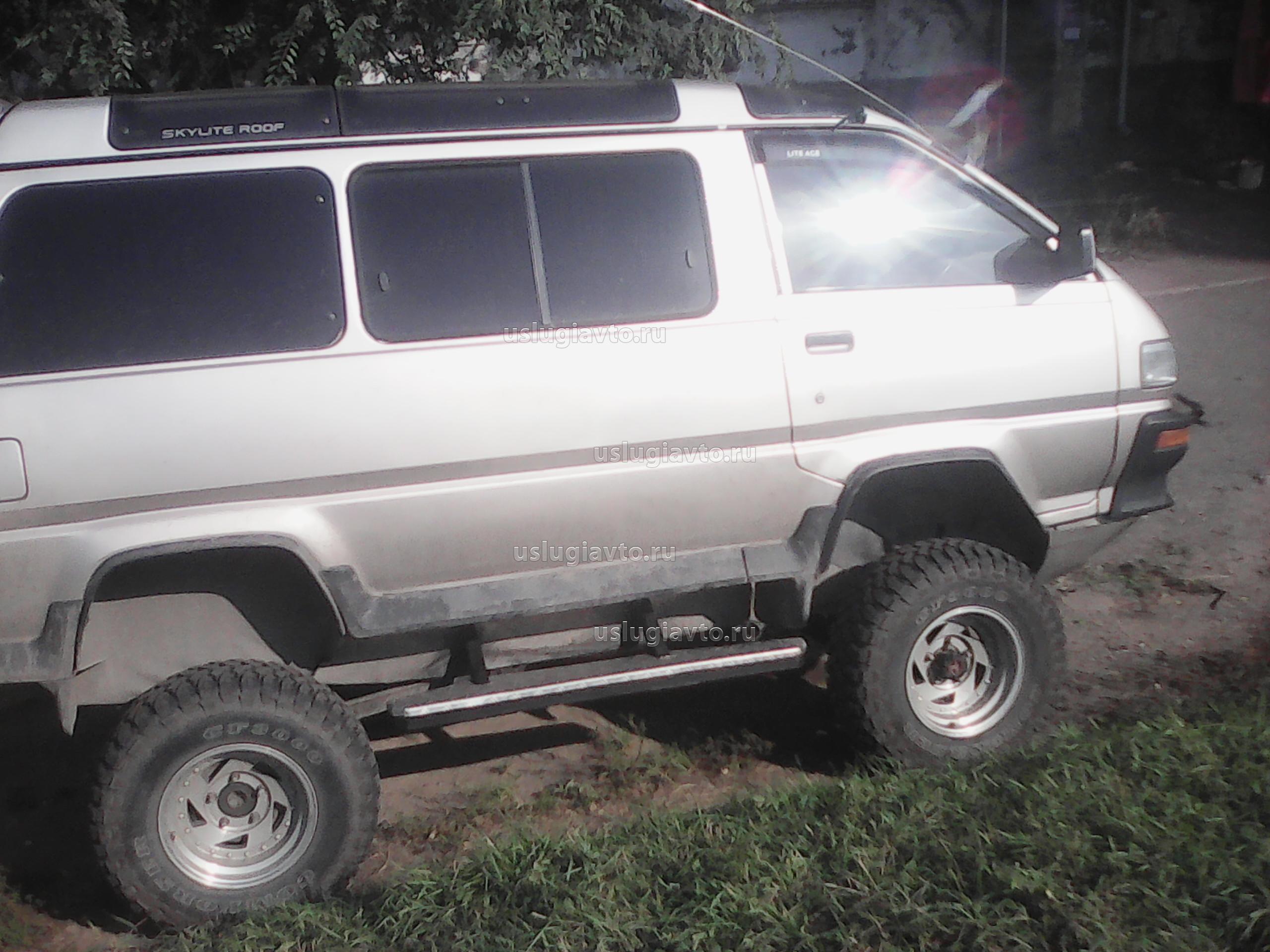

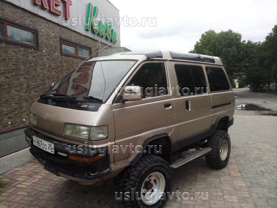

Сообщение Евгений-LTS » 08 фев 2021, 11:19
Вот так он выглядит в данный момент:
...но до сих пор не оформлен как надо по документам(
