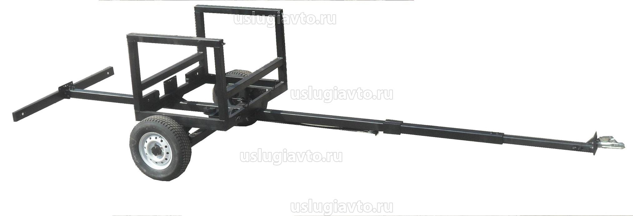

Дышло прицепа при стыковке с рамой будет иметь степень свободы в какой либо плоскости?
Необходим эскиз с размерами (пусть даже от руки), так как очень важно понять расстояние от задней оси авто до задней оси прицепа. На видео оси расположены на минимальном расстоянии. Если нет степеней свободы то это дополнительная ось можно расценивать как транспортное средство, но тогда ось должна быть оборудована тормозной системой, либо необходимо изобретать конструкцию аналогичную "прицеп - роспуск". При большой колесной базе и без степеней свободы будут проблемы с управляемостью авто, соответственно одобрение под вопросом.
Теоретически это возможно, процедура оформления переоборудования приведена здесь.
Прицеп роспуск для категории АТС N1

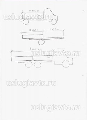

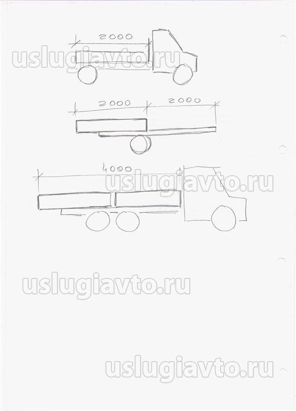

Re: Прицеп к Газельке
Сообщение Вездеход » 18 янв 2016, 14:49
ось прицепа и авто максимально приближены к друг другу, в транспортном положении неподвижны
жестко фиксируемый к тягачу прицеп
т.е как представленный вами роспуск только, фаркоп не на задней точке рамы, а под кузовом у кабины
Вездеход
Сообщения: 9
Зарегистрирован: 31 окт 2013, 13:52
Сообщение Илья Сергеевич » 18 янв 2016, 19:47
Вездеход писал(а):ось прицепа и авто максимально приближены к друг другу, в транспортном положении неподвижны
При схеме нарисованной на картинке, возникает ещё одна проблемма, Газель перейдёт в категорию "С", а иначе полная масса прицепа должна быть ровна НУЛЮ, чего быть не может!
Илья Сергеевич
Сообщения: 607
Откуда: Ленинград
Сообщение Пархоменко Юрий » 19 янв 2016, 09:56
Вездеход писал(а):ось прицепа и авто максимально приближены к друг другу, в транспортном положении неподвижны,
Вполне допустимая конструкция имеющая право находиться в эксплуатации. Исходя из Ваших задач в эксплуатации нагрузка на прицеп не должна быть более 750 кг.
Соответственно Вам придется оформлять переоборудование сразу двух транспортных средств.
При схеме нарисованной на картинке, возникает ещё одна проблема, Газель перейдёт в категорию "С", а иначе полная масса прицепа должна быть ровна НУЛЮ, чего быть не может!
Газель так и останется в категории "В", так как это не увеличение РММ, а эксплуатация с прицепом имеющим свой ПТС и св-во о регистрации. Но, чтобы в эксплуатации (тягач+прицеп) не потребовалась категория "Е", фактическая сумма РММ не должна превышать 3500 кг.
