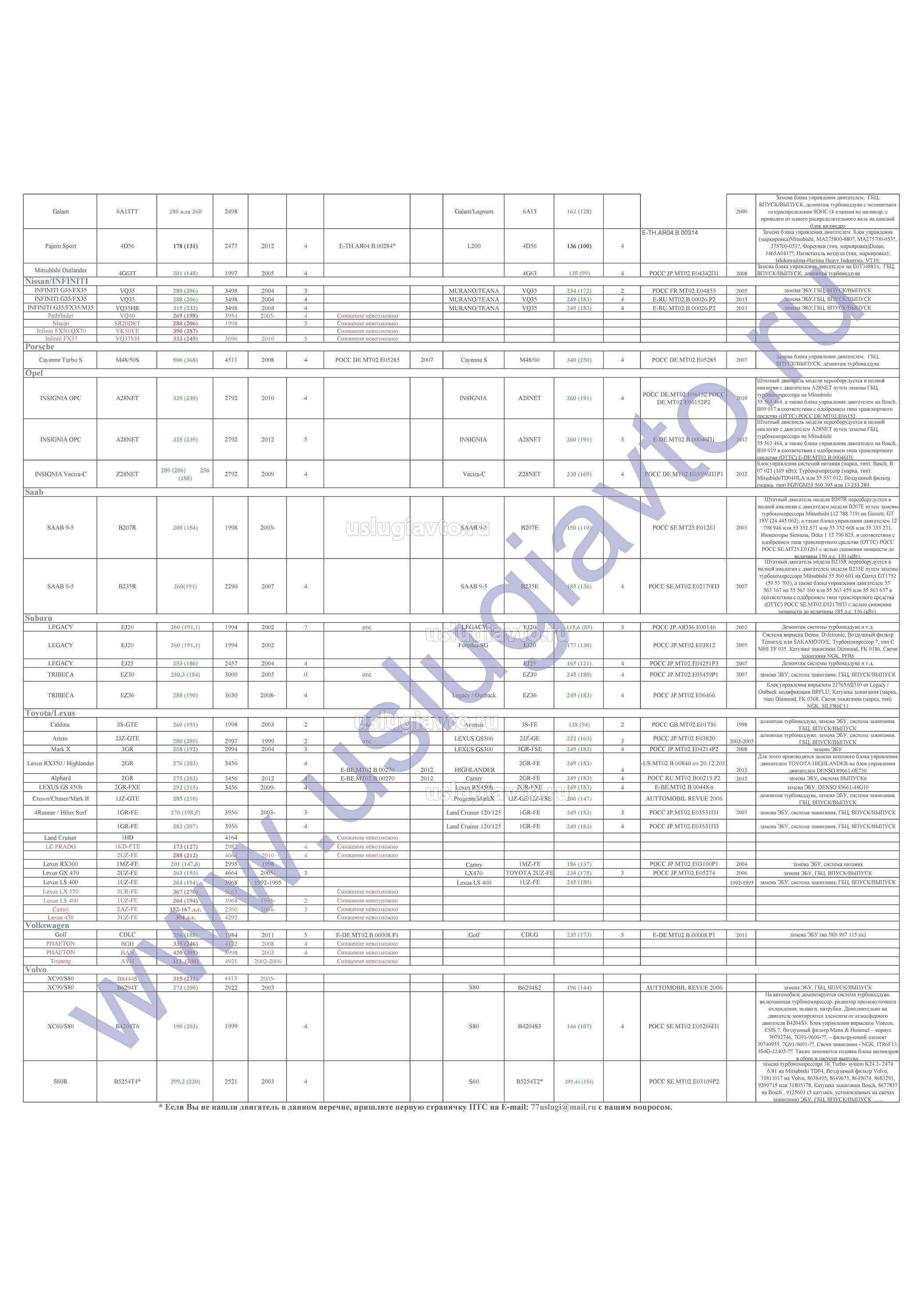

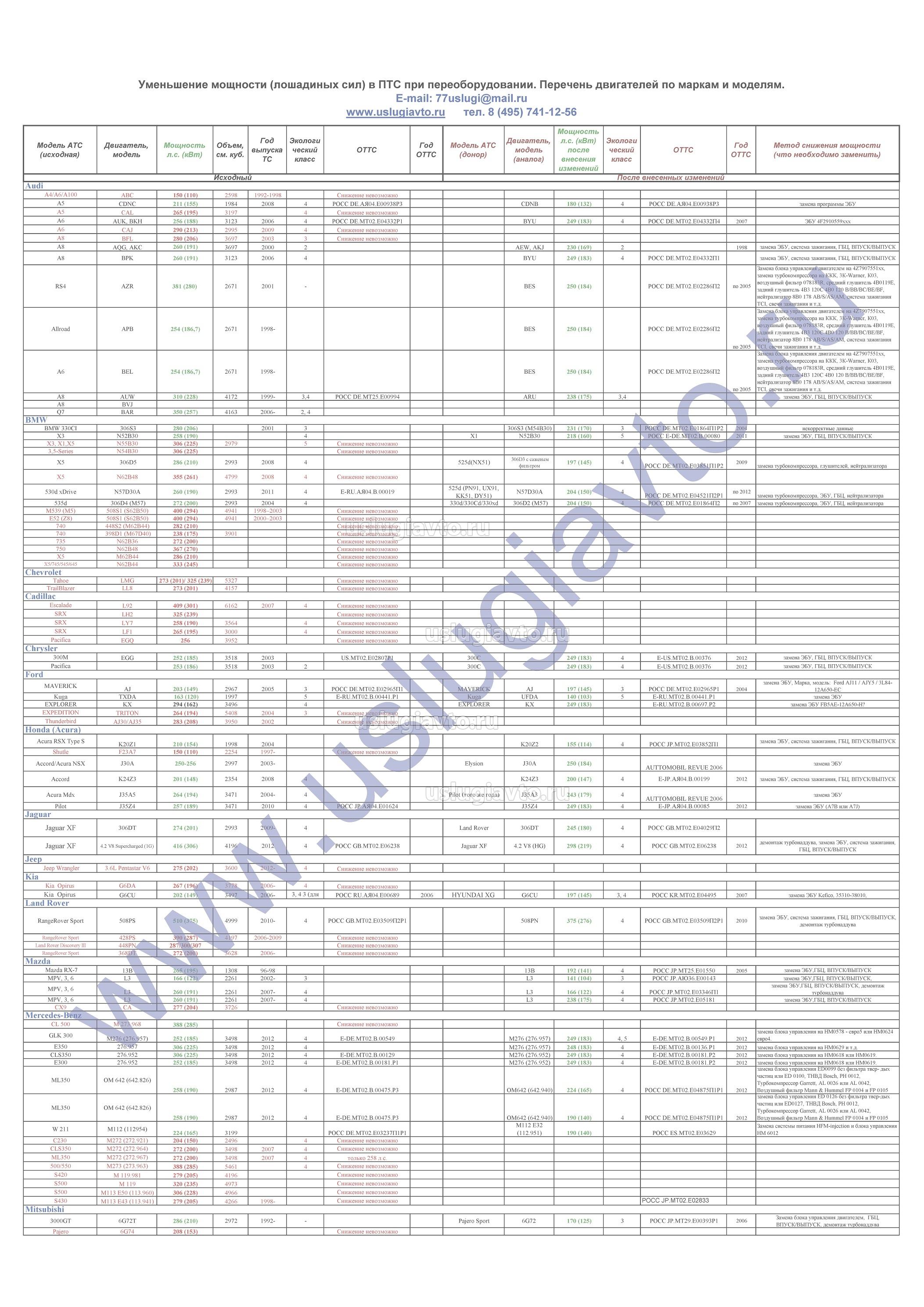

Уменьшение мощности (лошадиных сил) в ПТС при переоборудовании. Перечень двигателей по маркам и моделям.
Список двигателей УА.pdf
Список двигателей
