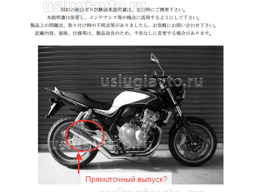

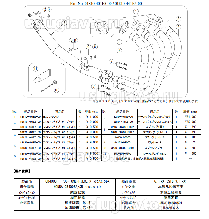

Судя по схеме это прямоточная выпускная система? или Вы меняете только выпускную трубу? Глушитель остается штатный?
moriwaki CB 400 SF
прямоточный выпуск?
Re: Регистрация изменений в мотоцикле
Сообщение Pugnator » 18 окт 2017, 11:15
Пархоменко Юрий писал(а):
Он не совсем прямоточный. Вот мы в него гайку под датчик кислорода вваривали, видно устройство:
https://pp.userapi.com/c638022/v6380226 ... ci4004.jpg
Как вы видите, от коллектора он очень толстый, там система "холодильника", газы проходят два раза путь с расширением, тем самым охлаждаясь и снижая скою скорость - снижая шум, но при этом не создавая сопротивления.
Там как бы два вложенных очень длинных глушителя.
Ставится будет в сборе. Она one-peace - отдельно не поставить.
