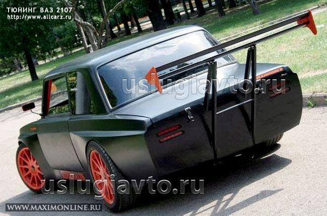

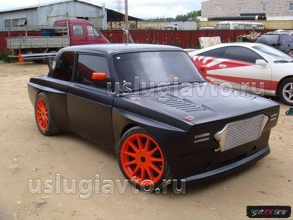

1.Возможна ли установка монолитного поликарбоната (знаю что в автоспорте он применим, а вот как в гражданской жизни не знаю легален ли он) вместо боковых стёкол, или всех кроме лобового!?
2. Возможно ли полностью избавиться от пластмассовых бамперов на 2107, где они не несут никакой функции безопасности в принципе и перенос номерного знака в левый бок спереди и правый бок сзади соответсвенно!?
Пример избавления от бамперов спереди
Сзади
Или же это незаконно!?

Сообщение Пархоменко Юрий » 19 мар 2014, 09:02
Если монолитный поликарбонат будет сертифицирован на требования технического регламента "О безопасности колесных транспортных средств" (Постановление правительства № 720 от 10.09.2009 г.), то применение на автомобиле вместо штатных стекол считаю возможным. Без сертификата мне не хватает знаний в этой области для одобрения установки его на автомобиль.
Демонтаж бамперов считаю возможным, да и фотографии подтверждают отсутствие травмоопасных выступов.
Расположение переднего государственного регистрационного знака должно соответствовать п.6. Приложения N 8 ТР о БКТС, а именно:
"6.2. Место для установки государственного регистрационного знака должно представлять собой плоскую вертикальную поверхность и должно располагаться таким образом, чтобы исключалось загораживание государственного регистрационного знака элементами конструкции транспортного средства. При этом государственные регистрационные знаки не должны уменьшать углы переднего и заднего свесов транспортного средства, закрывать внешние световые и светосигнальные приборы, выступать за боковой габарит транспортного средства.
6.3. Передний государственный регистрационный знак, как правило, должен устанавливаться по оси симметрии транспортного средства. Допускается установка переднего государственного регистрационного знака слева от оси симметрии транспортного средства по направлению движения транспортного средства.
6.5. Для крепления государственных регистрационных знаков должны применяться болты или винты с головками, имеющими цвет поля знака или светлые гальванические покрытия.
Также допускается крепление государственных регистрационных знаков с помощью рамок.
Болты, винты, рамки не должны загораживать имеющиеся на государственном регистрационном знаке буквы, цифры, окантовку, надпись "RUS", а также изображение государственного флага Российской Федерации."
