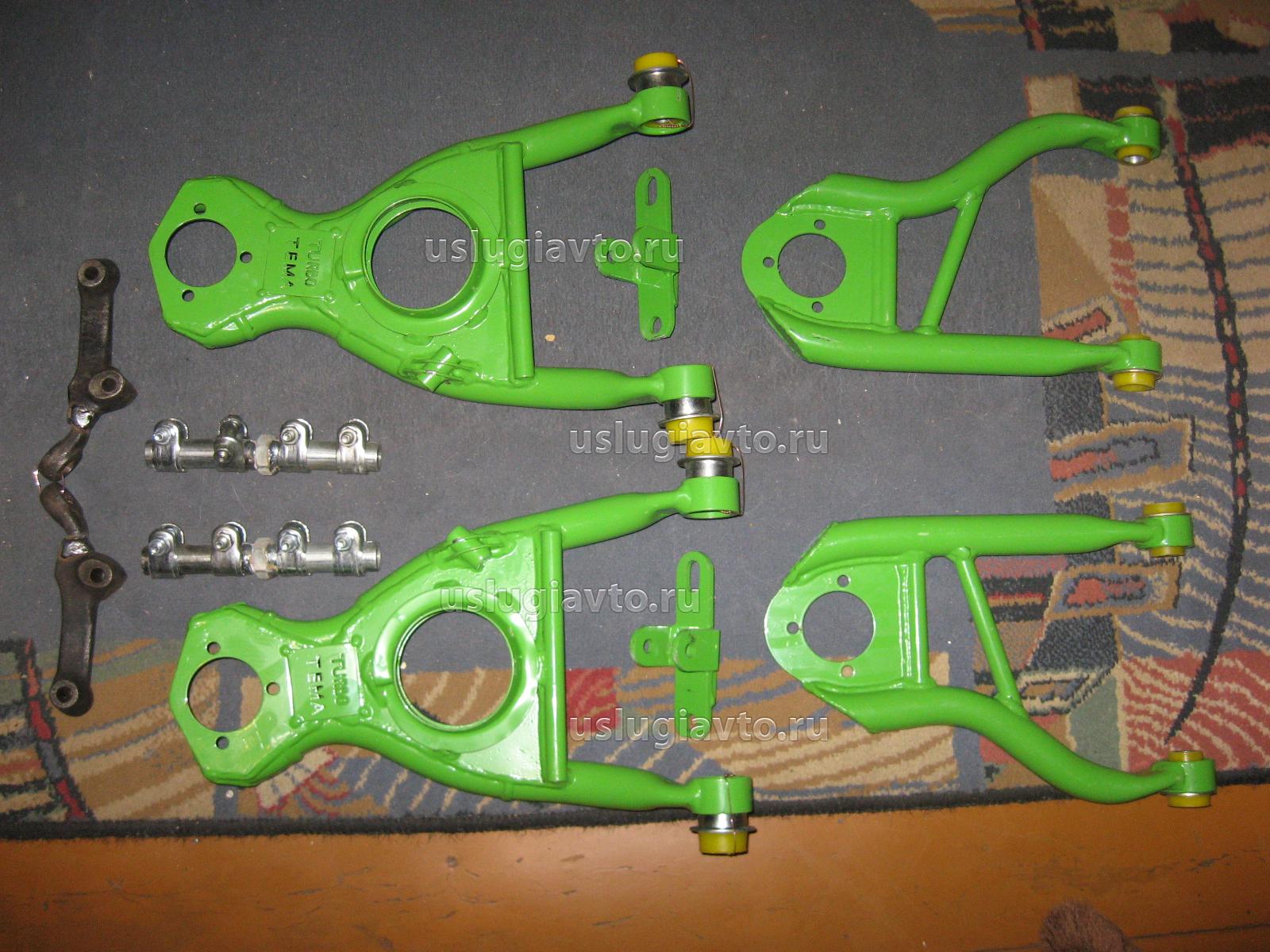

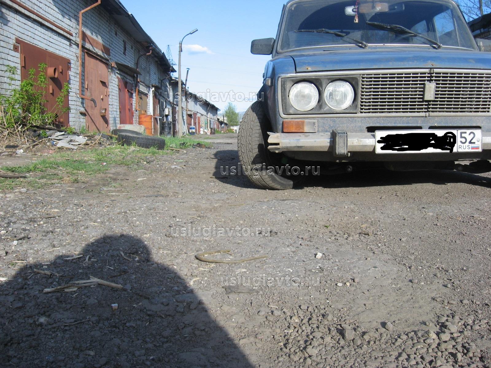

Доброго времени суток!
суть в следующем: купил и установил передние рычаги фирмы Турботема на ваз 2106 1984 г.в.
из различий внешне только колея стала шире и колеса стоят с развалом -3 градуса. так же выворот стал больше.
из этого вопрос: что за это может сделать гаи? и запрещен ли отрицательный развал колес?
и самое интересующее, можно ли их официально оформить? если да, то что для этого нужно?
ниже прилагаю фото рычагов и рычагов на машине.
заранее спасибо)

Сообщение Биркин Алексей » 05 май 2014, 14:40
Сварные элементы в системе рулевого управления недопустимы.

Сообщение organizm3110 » 05 май 2014, 15:14
это ладно, т.е. если поставить стандартные рулевые сошки, и родные рулевые сгоны, то можно хоть какой нибудь сертификат у вас получить?
и ответьте пожалуйста. разрешено ли устанавливать на колесах отрицательный развал? (-3 град)

Сообщение Биркин Алексей » 06 май 2014, 11:47
Если рычаги сертифицированные, то установить их можно.
нет, это отрицательно скажется на управляемости автомобиля

Сообщение organizm3110 » 06 май 2014, 13:56
на счет сертификатов на рычаги, пока точно не знаю...
но вот смотрите, в конструкцию рычагов уже заложен отрицательный развал.
и если сертификата нет, то где и как его можно получить? и реально ли это?

Сообщение Биркин Алексей » 12 май 2014, 11:19
компоненты автомобиля подлежащие сертификации указаны в приложении №9 к Техническому регламенту "О безопасности колесных ТС", а производят сертификацию специальные органы по сертификации запчастей и компонентов

Сообщение Биркин Алексей » 14 май 2014, 11:20
Возвращаясь к вопросу отрицательного развала колес: в принципе это возможно, но не более 1,5 град
