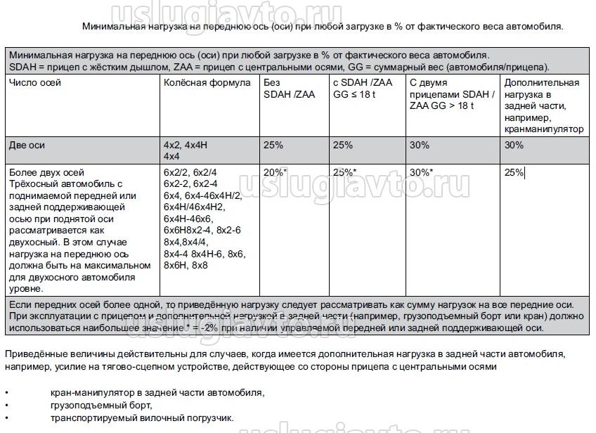

VladimirVS Вопрос следующего плана.
Знаю что допускается вылет кузова за раму на 50 см.
Возможно ли установить кран манипулятор в заднем свесе с таким же вылетом ( 50 см) за раму?
Монтажная длина манипулятора - 80 см, то есть 30 см в проекции будет над рамой, 50 см - на подрамнике.

Возможно, при условии выполнения требований таблицы (см. ниже).
Минимальная нагрузка на переднюю ось

А можете грубо рассчитать нагрузку на передний мост для автомобиля Маз 5336 с Кму в заднем свесе.
Авто стандартный ( двиг. ЯМЗ 238, кпп -пятиступка), кабина со спальником, длина рамы стандартная, вылет как уже писал 50 см.
КМУ Палфингер 14080 В масса около 2 тонн.

По предварительным расчетам нагрузка на переднюю ось составит 31% при полной массе 16500 кг и равномерной загрузке бортового кузова.

А у пустого, без груза, правильная развесовка сохраняется?

Нагрузка на переднюю ось составит 39% при снаряженной массе.
