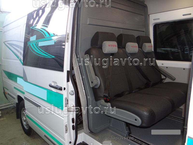

Сообщение berliet » 22 янв 2015, 17:07
конкретные переделки:
http://www.riviera-auto.ru/products/44-riviera-3p.html диван с перегородкой
http://www.riviera-auto.ru/products/33-riviera-2.html диван двойной
http://www.riviera-auto.ru/products/35-rails.html направляющие для крепления
спереди остаются 3 сиденья. либо спереди убираем одно и ставим сзади не 2хместный, а 3хместный диван - еще не решил.
перегородка штатная(фанерная) убирается, вместо нее - перегородка с диваном.
сертификаты и безопасность:
http://www.riviera-auto.ru/safety.html
они же и утверждают, что в данном случае(число мест не меняется, перегородка была одна и стала одна) это тюнинг и не требует согласований.
