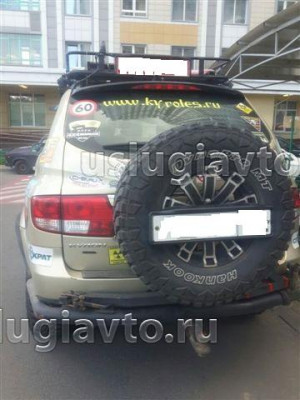

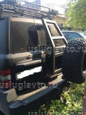

Вопрос, возможна ли установка факультативных (дублирующих) сигналов торможения и указателей поворота на ТС категории М1 и N1, если углы видимости основных световых приборов не соответствуют требованиям Правил ЕЭК ООО №48 после внесения изменений в конструкцию (закрываются запасным колесом, лестницей или др. элементами)? В ТР ТС и Правилах 48, данные огни допускаются только для М2, М3, N2, N3, О2, О3 и О4.
Если возможна, то какие допустимые места установки? (бампер, багажник на крыше и др.)
Конкретный пример, нет угла видимости 45 град внутрь .

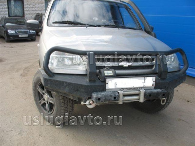

Все это было мною прочитано и не один раз. Что делать в конкретном случае, когда не обеспечивается геометрическая видимость задних или передних световых приборов? Еще случай, не обеспечивается угол видимости 15 град. вверх и 45 град внутрь переднего указателя поворота.

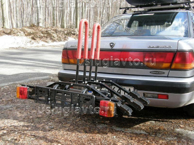

Предполагаю ставить дублирующие светотехнические приборы и отключать штатные?
У меня появился вопрос, а такая конструкция в правовом поле регламента?
