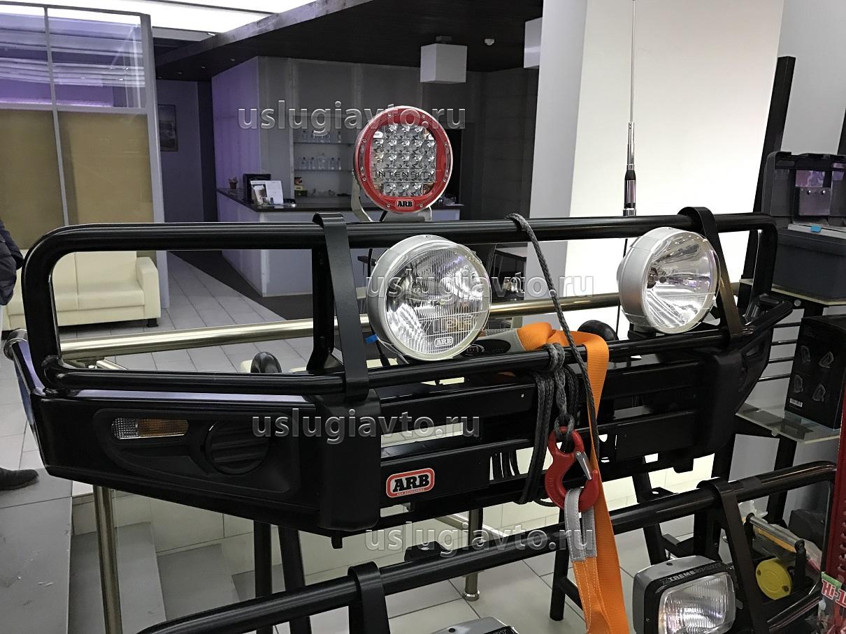

Вот пример маркировки бампера ARB на внутренней стороне бампера.
Сообщения: 4175

Опять же, бампера АРБ серийная продукция? Почему тогда нет знака официального утверждения?
Или не серийная?
Что гайцам то ответить на их выпады?
MaxVMR
Сообщения: 38
Зарегистрирован: 11 мар 2013, 06:53
Re: Регистрация переоборудования ТС не завершенная до отмены
Сообщение VladimirVS » 14 дек 2016, 12:55
Бамперы АРБ это доп оборудование, на сборочное производство не поставляется.
