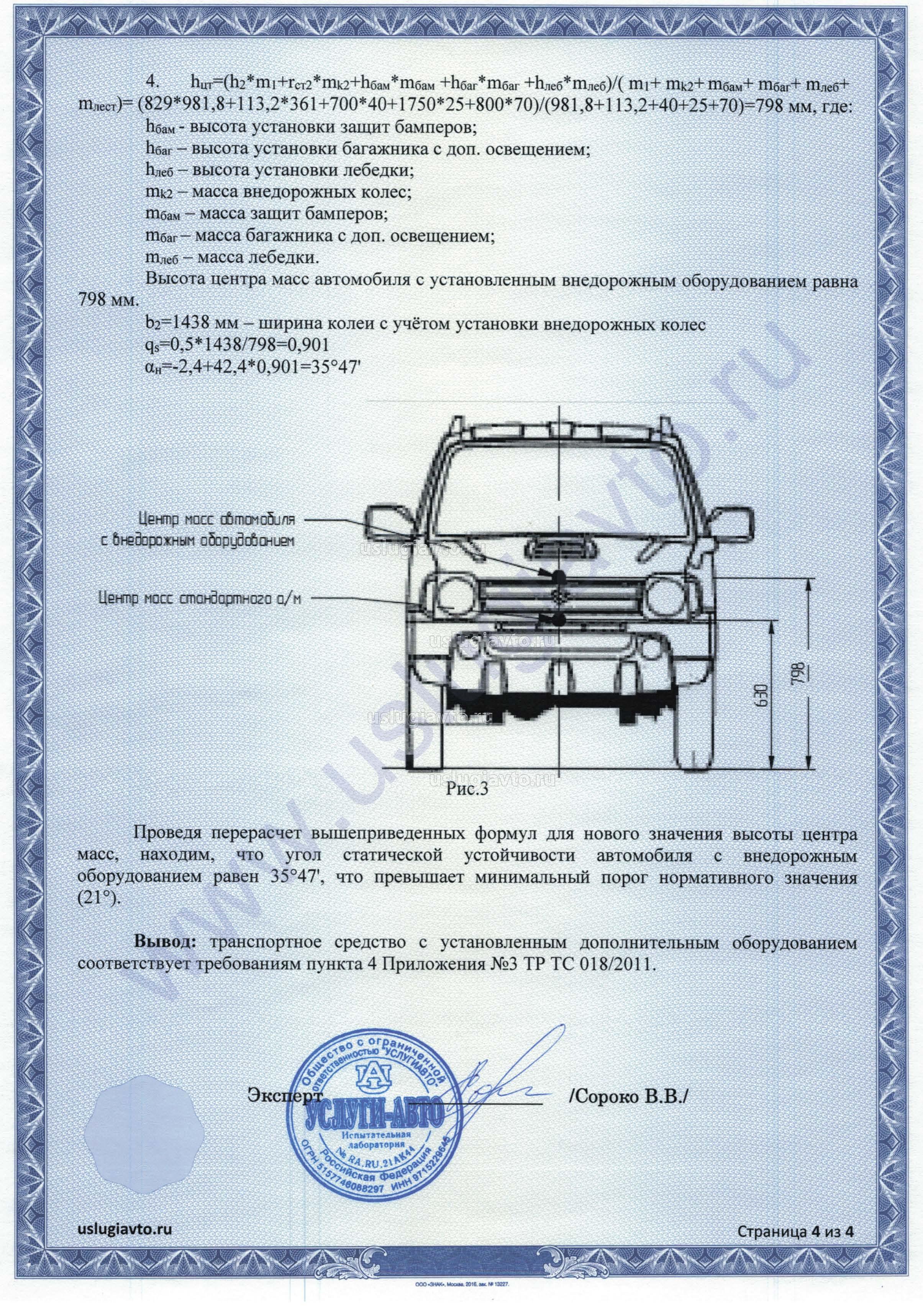

Сообщение Anastasia » 15 дек 2016, 11:32
Пример расчета поперечной статической устойчивости транспортного средства Suzuki Jimny находящегося в эксплуатации в случае внесения изменений в конструкцию на соответствие требованиям пункта 4 Приложения № 3 ТР ТС 018/2011
Фото переоборудованного Suzuki Jimny
Проверка соответствия характеристик модифицированного транспортного средства (SUZUKI Jimny) нормативам пункта 4 Приложения №3 Технического Регламента Таможенного Союза «О безопасности колесных транспортных средств» по поперечной статической устойчивости.
Технический Регламент Таможенного Союза (ТР ТС 018/2011) предъявляет требования к поперечной статической устойчивости транспортного средства при испытаниях при опрокидывании для транспортных средств категорий M, N, O (применительно к категории М1 – только для транспортных средств категории G только в отношении подпункта 4.2.1, Приложение №3).
ТР ТС 018/2011 определяет, что под углом статической устойчивости αсу понимается угол наклона опорной поверхности α опрокидывающей платформы относительно горизонтальной плоскости, при котором произошел отрыв всех колес одной стороны одиночного транспортного средства максимальной массы от опорной поверхности платформы. Величина угла αсу, полученная в результате технического расчета, должна быть не менее нормативного значения αн = 21° зависящего от коэффициента qs поперечной устойчивости транспортного средства и определяемого по формулам.
Пример расчета на устойчивость Suzuki Jimny:
Пример расчета на устойчивость Suzuki Jimny (стр.1)
Пример расчета на устойчивость Suzuki Jimny (стр.2)
Пример расчета на устойчивость Suzuki Jimny (стр.3)
Пример расчета на устойчивость Suzuki Jimny (стр.4)
