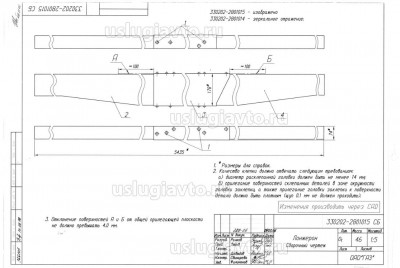

К сожалению ОТТС с таким номером так же отсутствует в нашей базе, но т.к. данная модель ГАЗ 330202 (грузовой-бортовой с колесной базой 3500 мм) выпускалась заводом ГАЗ из года в год, не претерпевая конструктивных изменений, только двигатели обновлялись из-за ужесточения требований к экологии, то можно воспользоваться аналогичным ОТТС того же года выпуска. Можете нам написать запрос на почту, я вам вышлю. На форум не заливается из-за большого объема.
Что касается рамы ГАЗ 330202, то лонжероны рамы изготовлены из нескольких частей лонжерона рамы ГАЗ 3302 с колесной базой 2900 мм, путем вставки в средней части и крепления ее заклепками. Чертеж так же могу выслать на почту.

Сообщение Митчелл » 12 сен 2017, 13:19
Вот это отметка....
Рама распилена и состоит из нескольких частей
Рама на ГАЗ 330202 действительно распилена и состоит из 3х частей, или даже 4х (не помню в заднем свесе вставка есть или нет)!!! Оборудование применяемое на заводе ГАЗ не позволяет изготавливать штампованный лонжерон большой длины, поэтому делают, как могут из лонжерона рамы ГАЗ 3302, разрезая его в средней части и устанавливая вставку на заклепках. Чертеж в приложении.
Класс, блин. Так и регистрацию аннулируют...
На каком основании?
