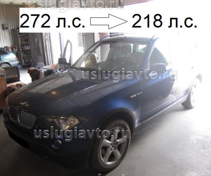

Сообщение Mikhail_Auto » 17 ноя 2017, 14:58
Пример регистрации снижения мощности, выполненный ИЛ "УСЛУГИ-АВТО"
