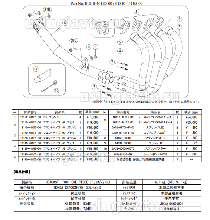

С мнением по пункту 6 не согласен, а именно совсем не обязательно сертифицировать систему выпуска для этого двигателя. Можно ограничиться проверкой шума после ее замены, этого вполне будет достаточно. Российский сертификат не обязателен, особенно если компонент бывший в употреблении, но при этом проверить маркировку будет не лишним.
Юрий Александрович, Вы немножко заблуждаетесь. Приложение №10 ТР ТС 018/2011 - Сменные системы выпуска отработавших газов двигателей, в том числе глушители и резонаторы, подлежат обязательной сертификации по форме 10с или 11с, на соответствие требованиям Правил ЕЭК ООН N 92-00 Единообразные предписания, касающиеся официального утверждения неоригинальных сменных систем глушителей (ССГ) для мотоциклов, мопедов и трехколесных транспортных средств.

Исходя из вышеприведенных требований к глушителю, одним только замером уровня шума не обойтись)))
