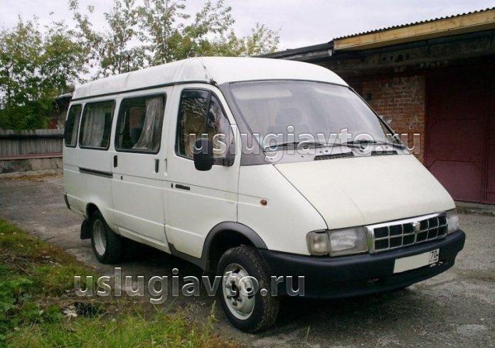

Вот мой "донор" автодома на момент приобретения:
Год выпуска -1999
Двигатель 4063 (карбюратор)
ГАЗ- Бензин

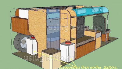

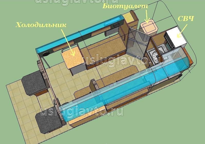

вариант планировки (так практически и сделал).

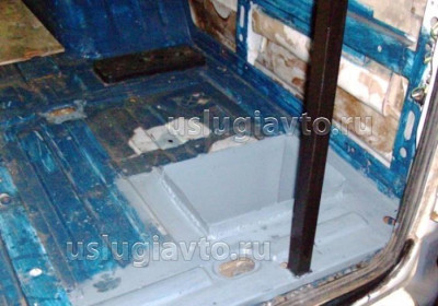

Переварил железо по низу кузова, низ сдвижной двери с 2-х сторон...

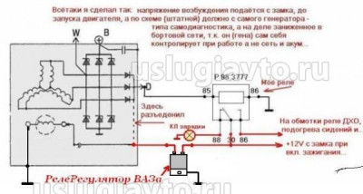

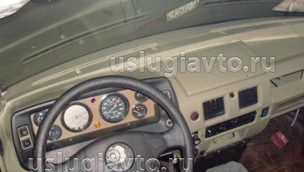

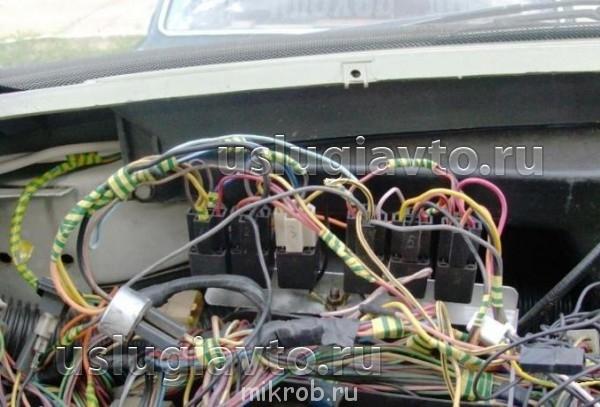

Переделал салонную проводку под панелью, поставил блок флажковых предохранителей, добавил автоматику управления потребителями...
Все силовые цепи (замка зажигания), авто отключение подогрева сидений, противотуманок, зарядки второго акума - через блок реле...

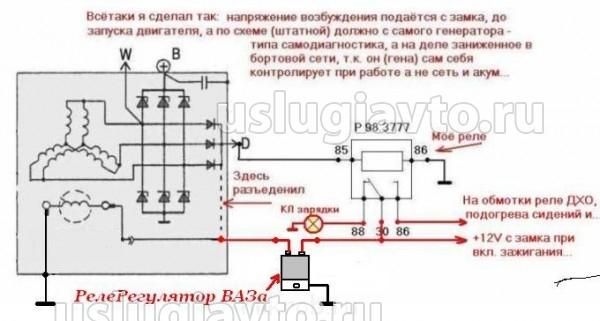

Изменил схему подключения обмоток возбуждения генератора для использования РР от классики ВАЗ, ещё добавил реле для управления потребителями после запуска двигателя:
Покрасил панель,

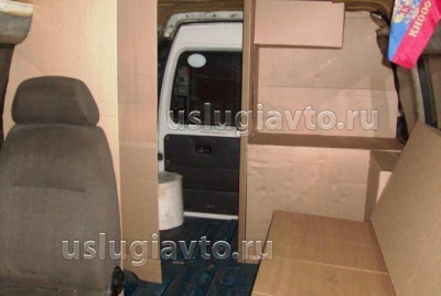

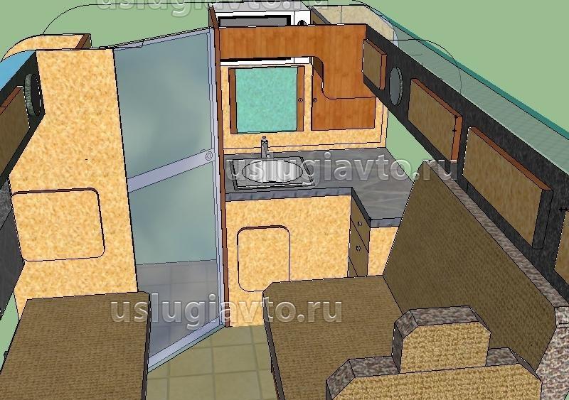

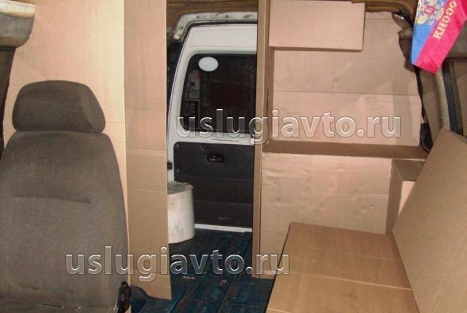

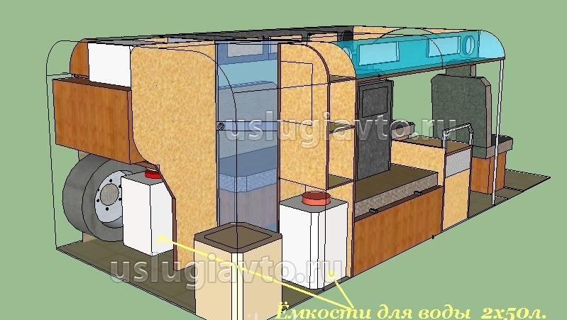

Смоделировал в салоне из картона нарисованную планировку
СЕРГЕЙ GS
Сообщения: 175
Re: ГАЗ - 3221 в АВТОДОМ (по русски)
Сообщение СЕРГЕЙ GS » 06 ноя 2017, 23:30

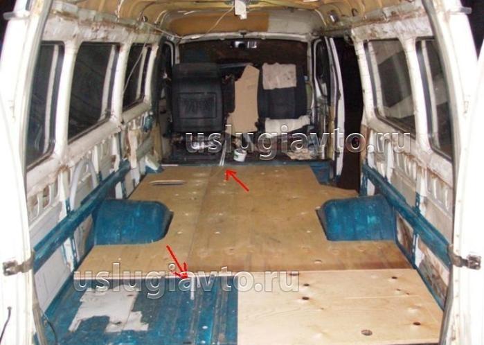

Благодаря картонному макету удалось "прочувствовать" интерьер, выявить ошибки,
придумать дополнения. Кое то переиграл в планировке.

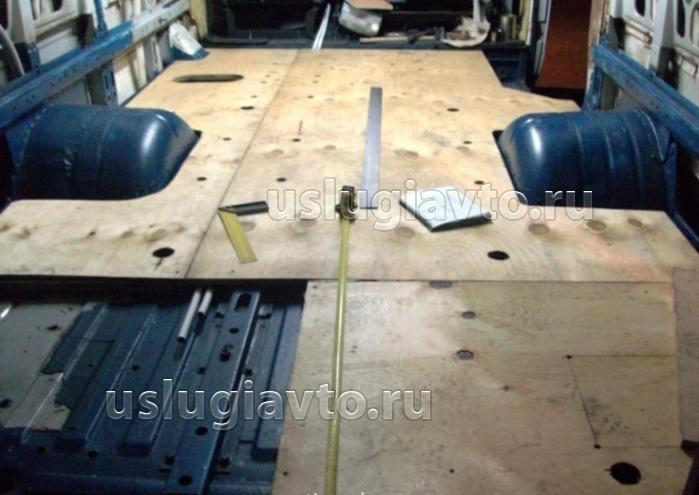

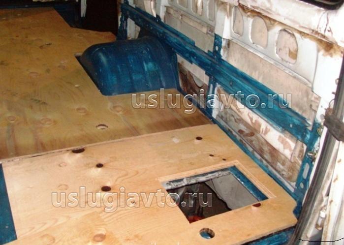

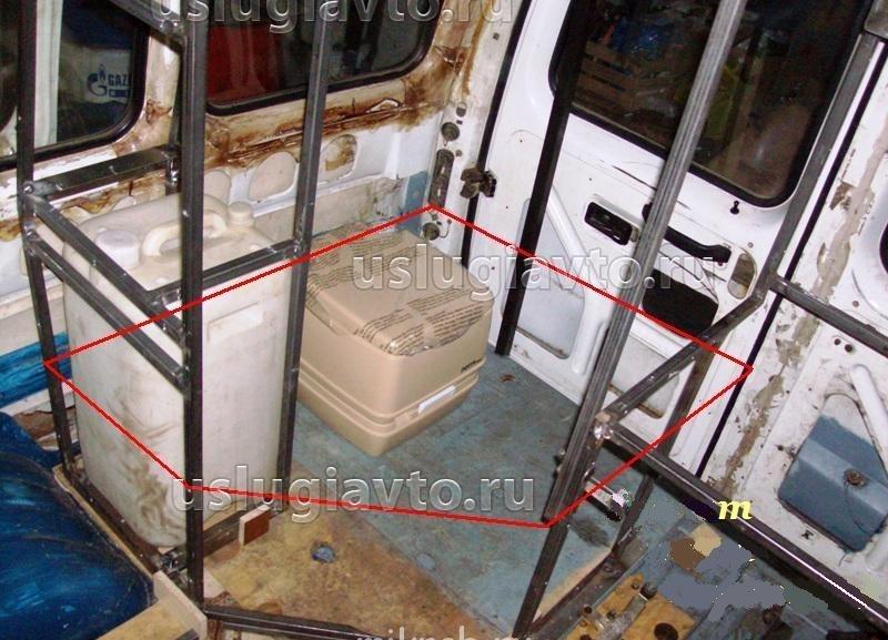

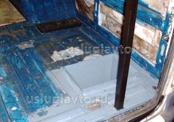

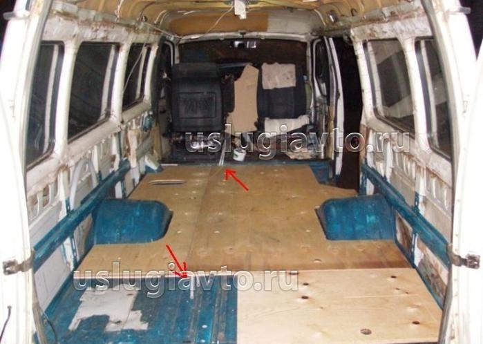

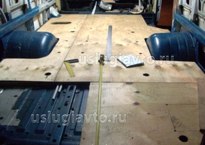

Убрал всё из салона, настилил новый пол из фанеры - 2 слоя по 10мм.
Сварил контейнер для дополнительной АКБ.
Разметка салона...

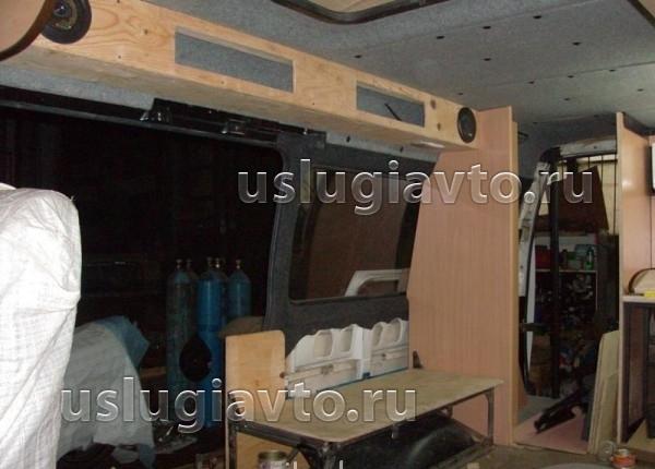

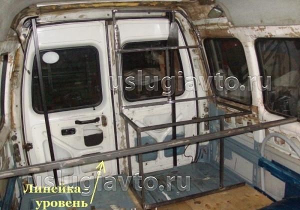

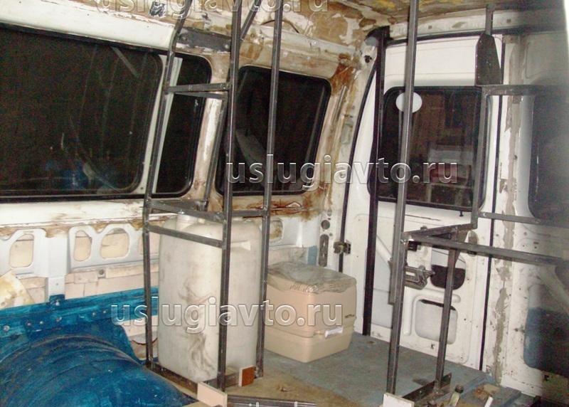

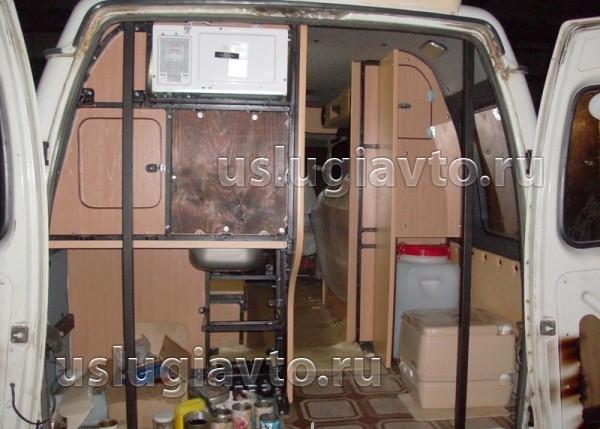

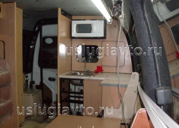

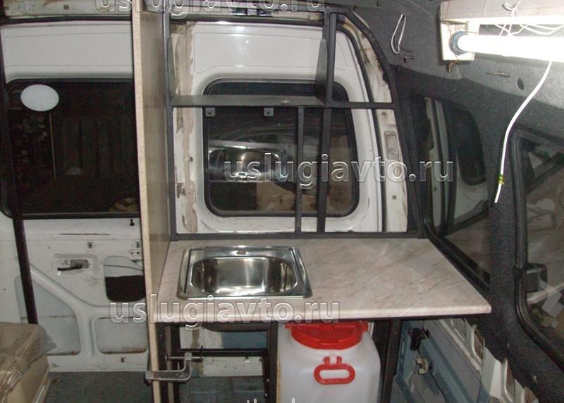

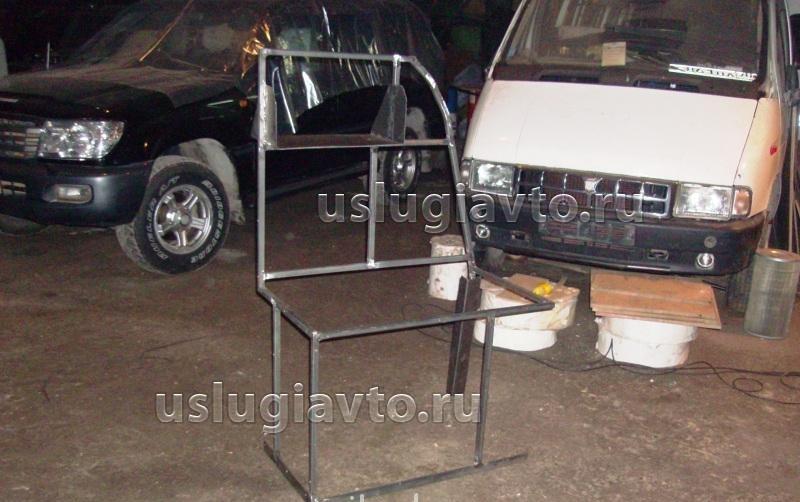

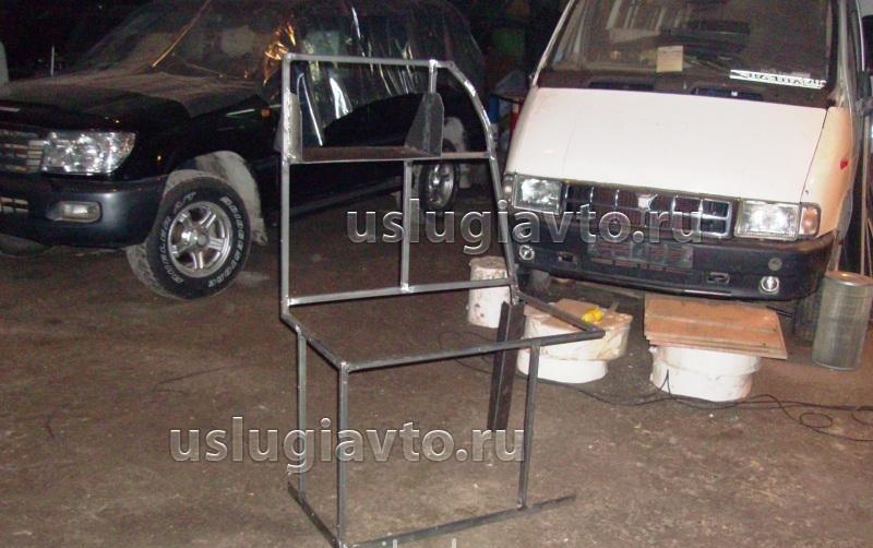

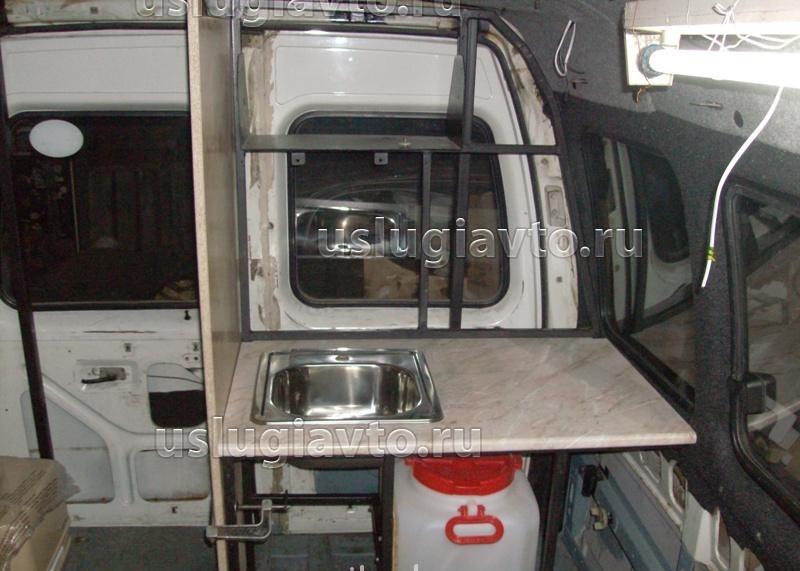

Пытался выставить кузов ровно (ставил опоры под раму), чтобы монтировать интерьер с помощью строительного уровня, не удалось... Нашел другое решение - за точку отсчета взял проемы окон (нижний край) по борту получается линия горизонтальная относительно кузова в продольном направление, а с правого борта на левый положил в них 2 профиля 30х30 от них и "плясал" с помощью угольника, выставляя каркас мебели и сваривая на месте, потом выносил, проваривал, зачищал швы, опять ставил в салон, добавлял элементы и так ХХ раз...
Долго, муторно, зато получилось всё ровно... Правда на каркас кух.блока ушло около 20(!) часов рабочего времени... Параллельно нужно было предусматривать точки крепления к кузову...
СВЧ печь требовала надёжного крепления - сделал...
Вообщем вот

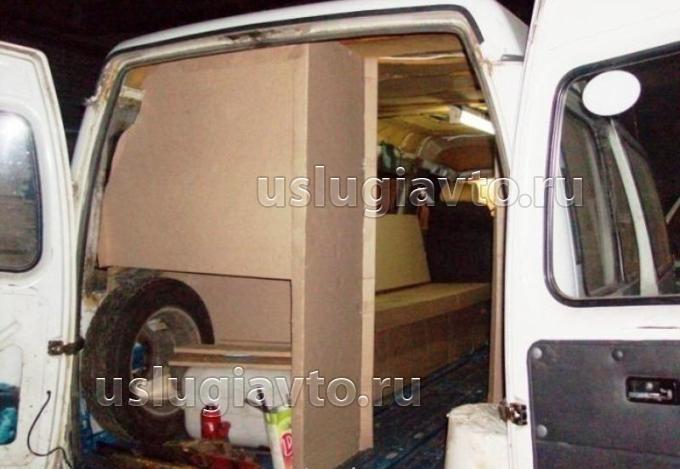

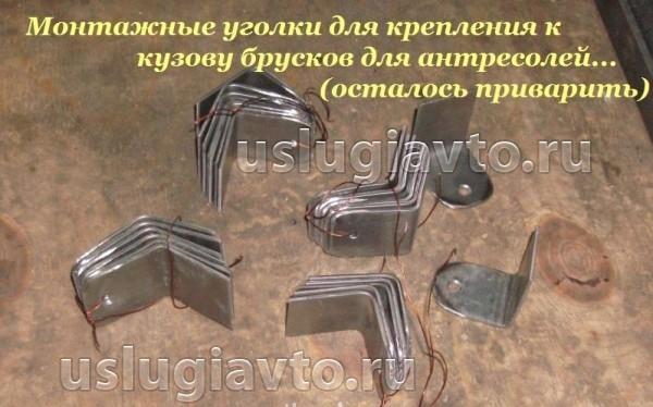

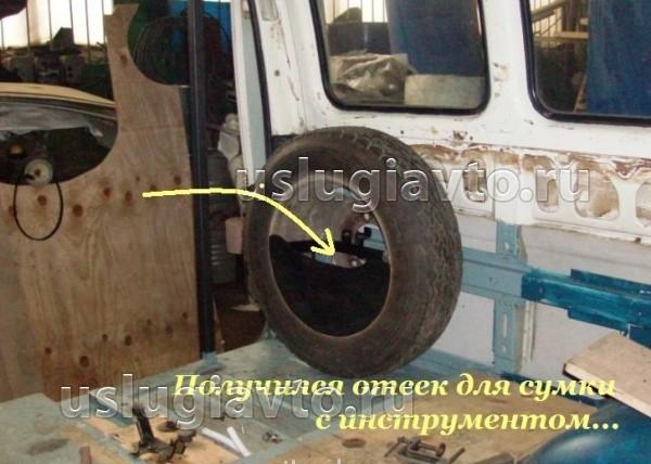

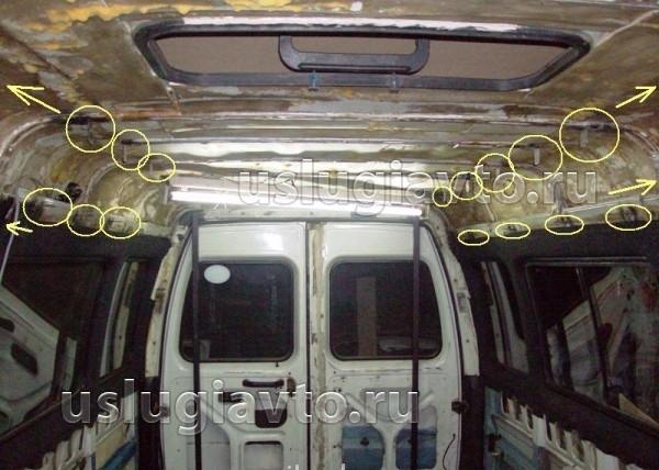

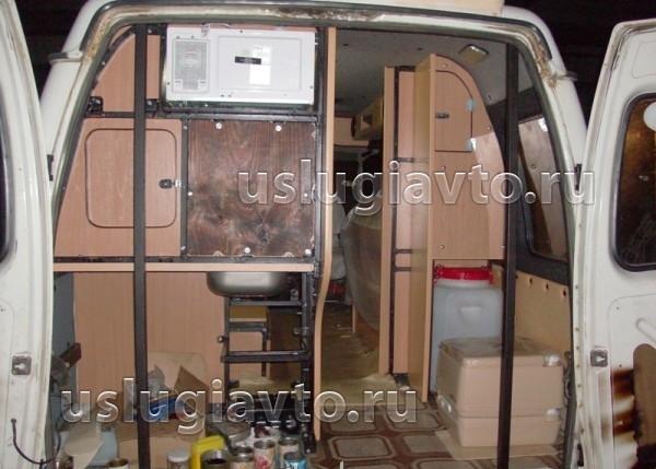

Сделал крепление запаски и вкладыш в неё

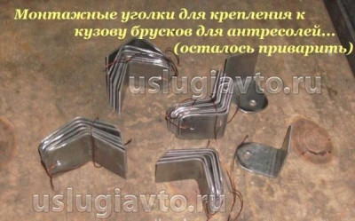

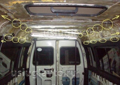

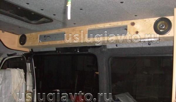

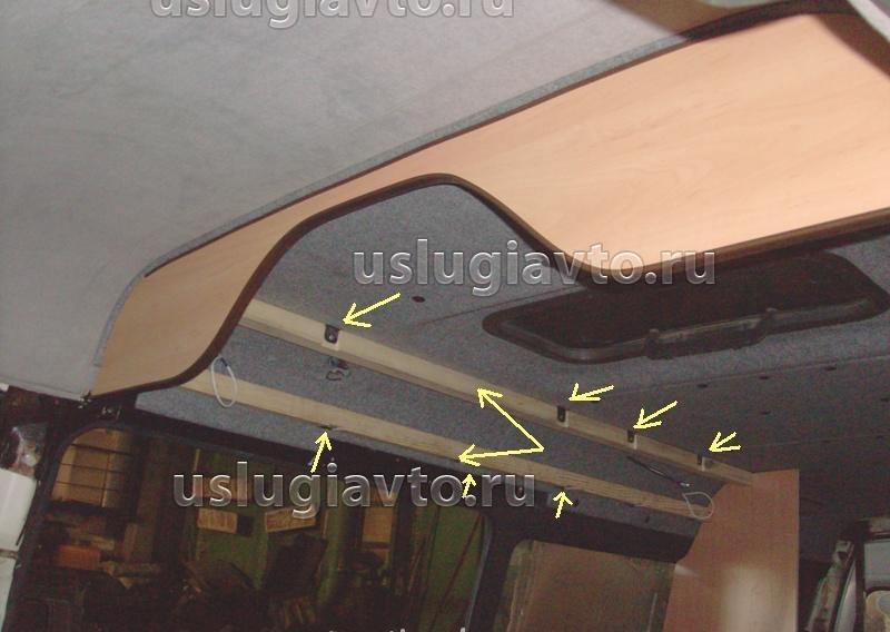

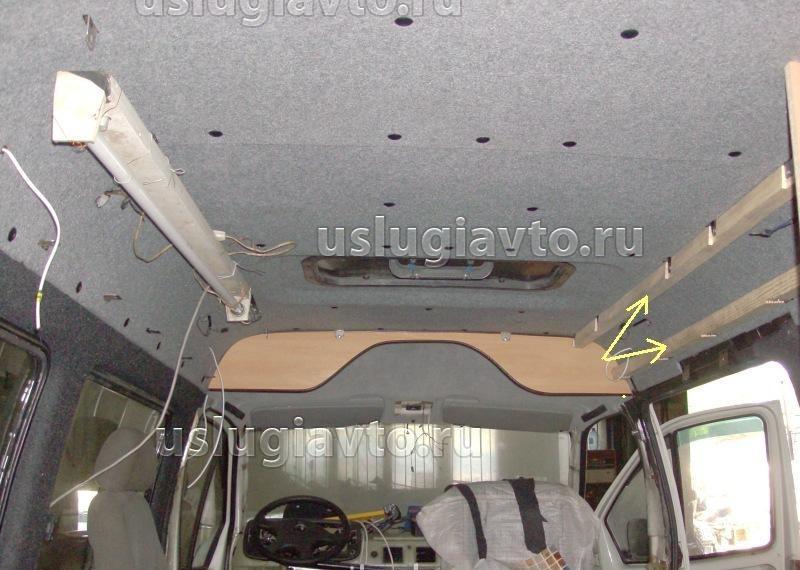

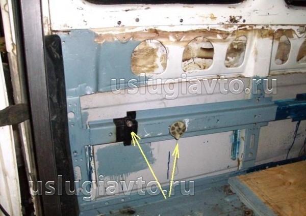

Приварил к потолку и стенам кронштейны (уголки) крепления антресолей, к ним крепятся
бруски которые являются основанием потолочных шкафчиков (антресолей).

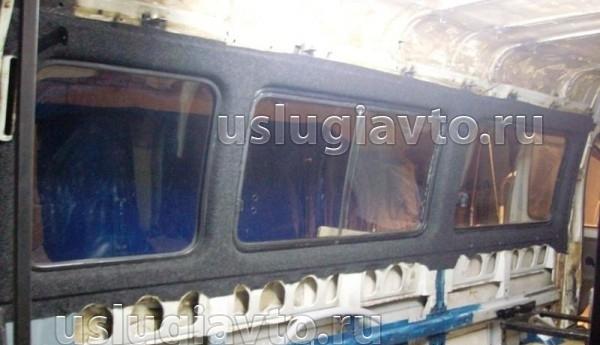

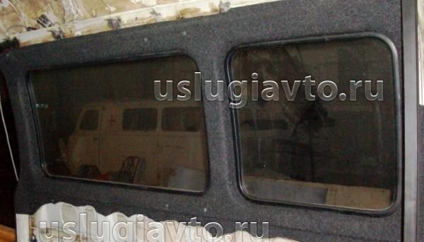

Закончил в салоне сварку, сделал в стенах необходимые закладные для крепления мебели, обклеил карпетом оконные проёмы...
Вот как вышло:

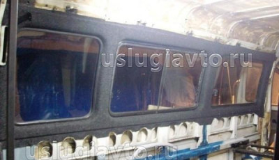

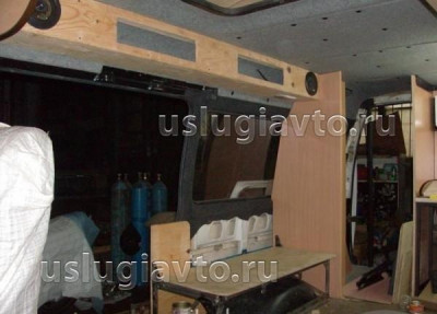

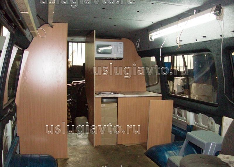

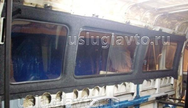

обклеил карпетом потолочные панели - стали выглядеть лучше новых,
- проложил провода под 4 колонки и установил обшивку потолка...

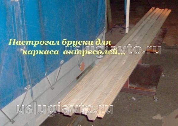

Напилил заготовки для мебели. Примерка к каркасам.

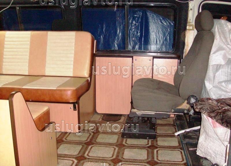

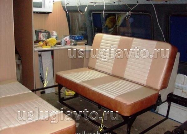

Сообщение СЕРГЕЙ GS » 06 ноя 2017, 23:44

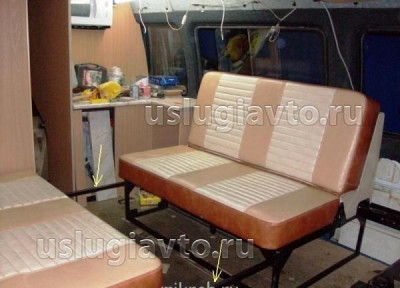

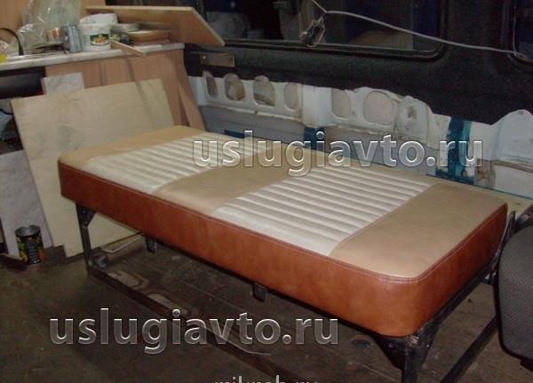

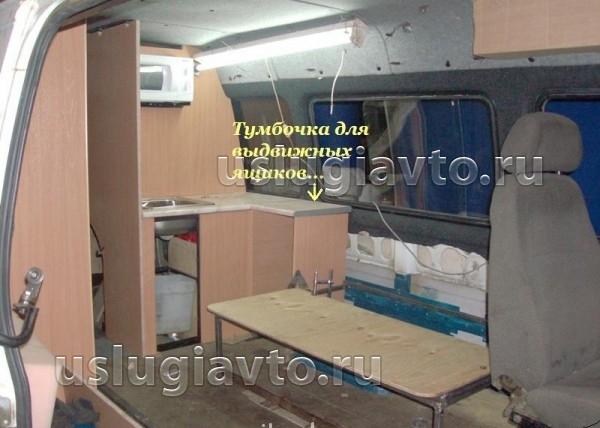

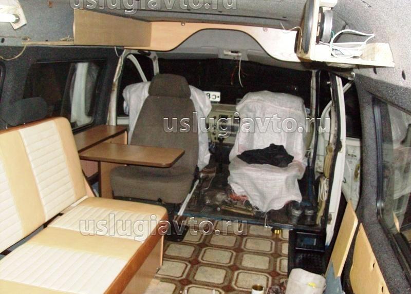

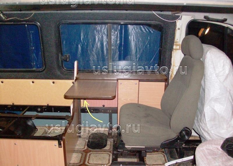

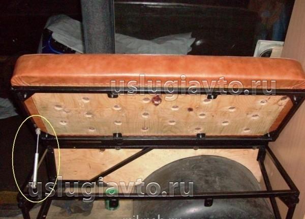

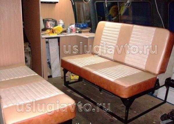

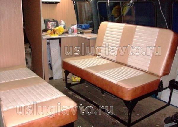

Напилил и скрутил тумбочку, начал делать диван, сварил каркас для него...
Антресоль ( нужно обклеивать карпетом и ставить дверки),

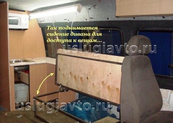

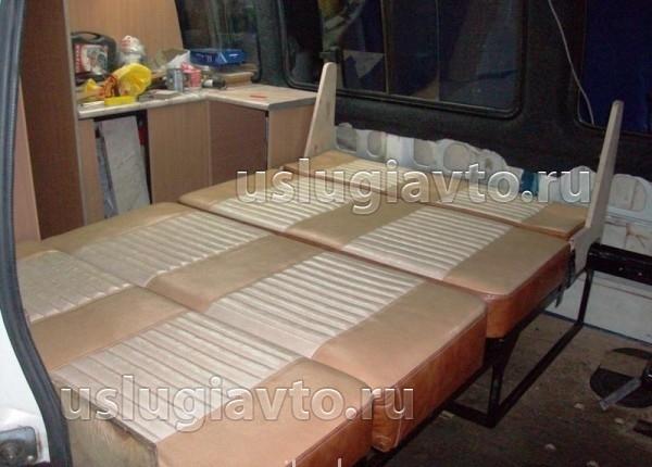

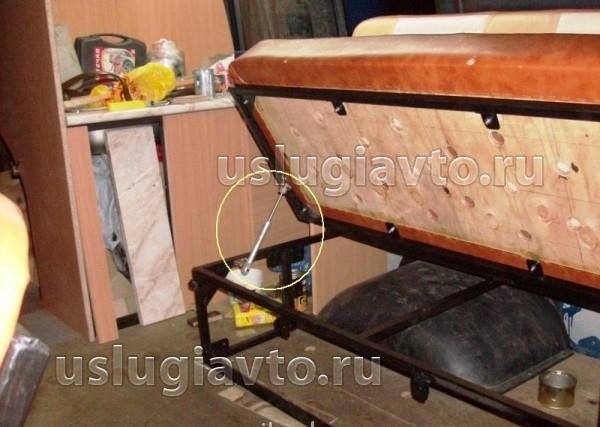

Пошил диваны, не особо мягкие, но и не жесткие - в основе поролон (35-ой плотности)+синтипон
Газовый упор для поддержки сиденья в поднятом состоянии, а так же для прижима
когда опущено (по аналогии как задняя дверь на универсалах)
СЕРГЕЙ GS
Сообщения: 175
Сообщение СЕРГЕЙ GS » 06 ноя 2017, 23:48

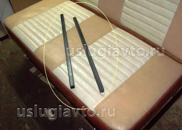

Конструктив трансформации в спальное место довольно примитивный -
вставляем опоры из крадратной трубы, снимаем спинку и ложим на опоры.

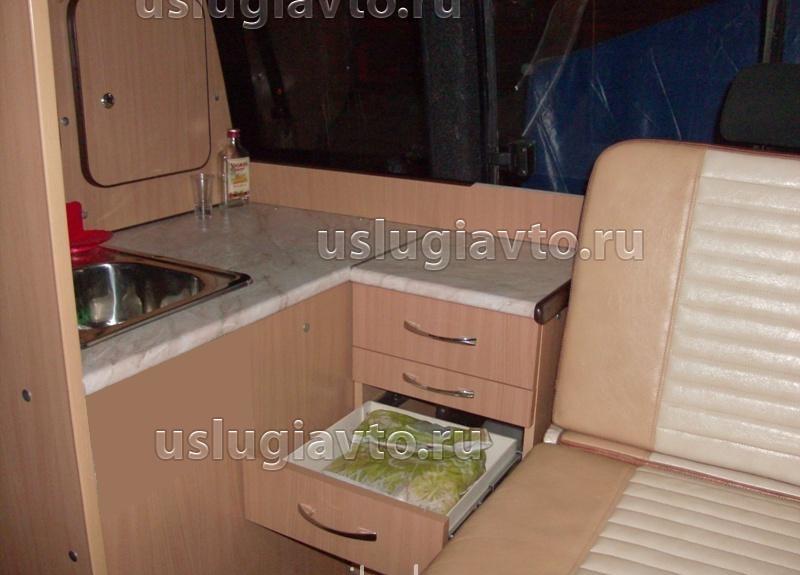

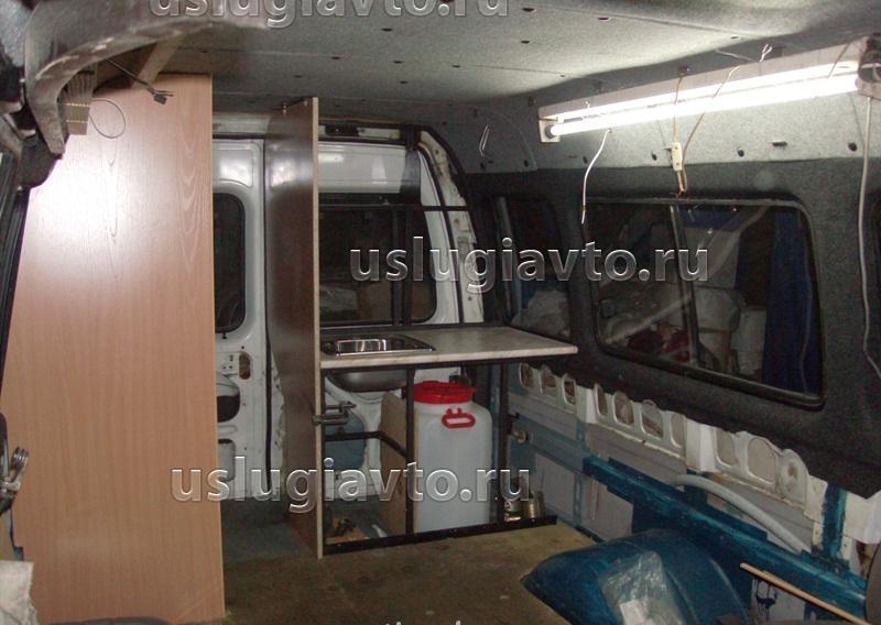

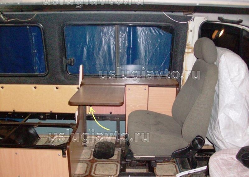

Напилил детали тумбочки и собрал их на сваренный каркас из квадратного профиля 20х20х1,2
с помощью мебельных болтов + шайба гровер +гайка (по такой технологии в автодоме сделана вся мебель).

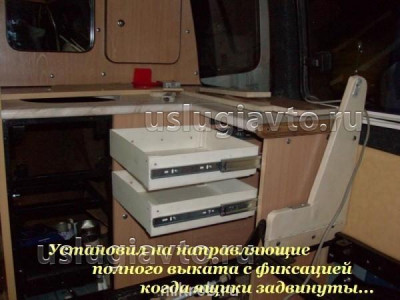

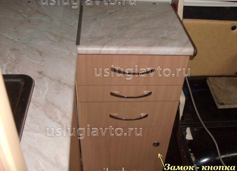

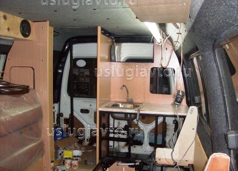

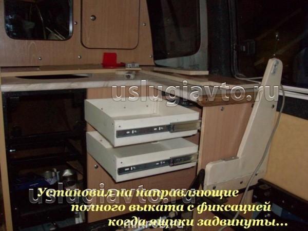

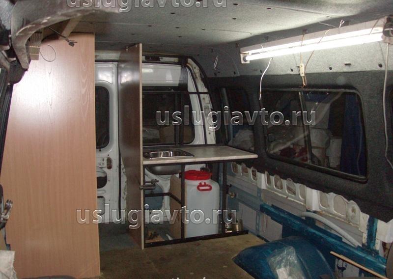

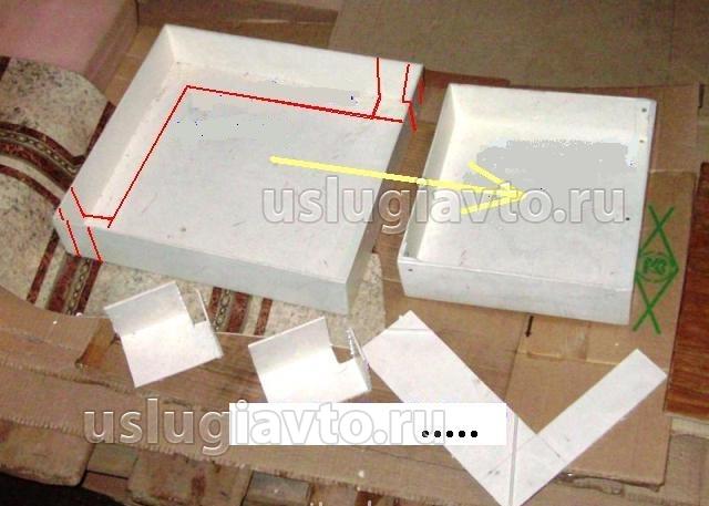

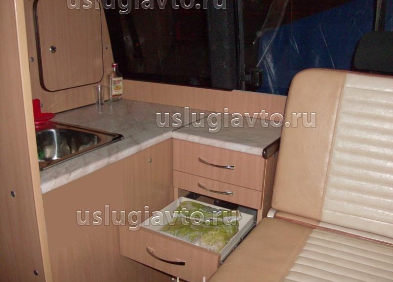

Сборка кухонного блока на металлический каркас.
Сделал ящики для тумбочки, валялись 3шт. больших, распилил, свинтил, поставил...
