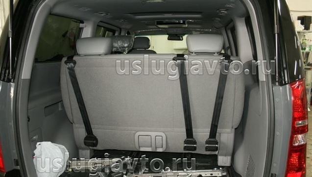

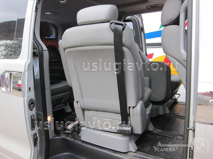

Сообщение NiKas » 31 янв 2018, 12:35
Варианты установки ремней безопасности на сиденья.
