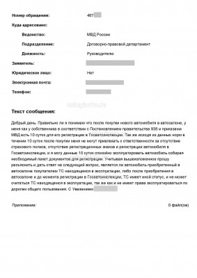

Сообщение Anastasia » 22 окт 2018, 13:28
Вопрос, заданный руководителю МВД РОССИИ
Добрый день. Правильно ли я понимаю что после покупки нового автомобиля в автосалоне, у меня как у собственника в соответствии с Постановлением правительства 938 и приказами МВД есть 10 суток для его регистрации в Госавтоинспекции. Так же исходя из данных норм в течении 10 суток после покупки меня не могут привлекать к ответственности за отсутствие страхового полиса, отсутствие регистрационных знаков и регистрации автомобиля в Госавтоинспекции, и я могу данные 10 суток спокойно эксплуатировать автомобиль собирая необходимый пакет документов для регистрации. Учитывая вышеизложенное прошу разъяснить и дать ответ на следующий вопрос, является ли автомобиль приобретенный в автосалоне покупателем ТС находящимся в эксплуатации, либо после приобретения в автосалоне и до момента регистрации в Госавтоинспекции, ТС имеет иной статус, и не может считаться ТС находящемся в эксплуатации, так же как и не имеет права эксплуатироваться по дорогам общего пользования.
Ответ МВД РОССИИ
