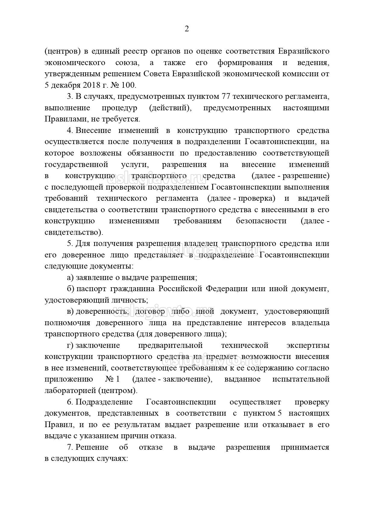

А если имеется Сертификат соответствия на устанавливаемый обвес необходимо проходить лабораторную экспертизу или достаточно предоставить его в ГИБДД?
kidrom15
Зарегистрирован: 29 май 2019, 07:56
Re: Открытие филиалов Испытательных лабораторий
Сообщение ГригорийФФ » 04 июн 2019, 20:47
А это смотря что в нем написано. Если волшебные слова из п.77 Техрегламента то см.п.3
download/file.php?id=8959&mode=view
