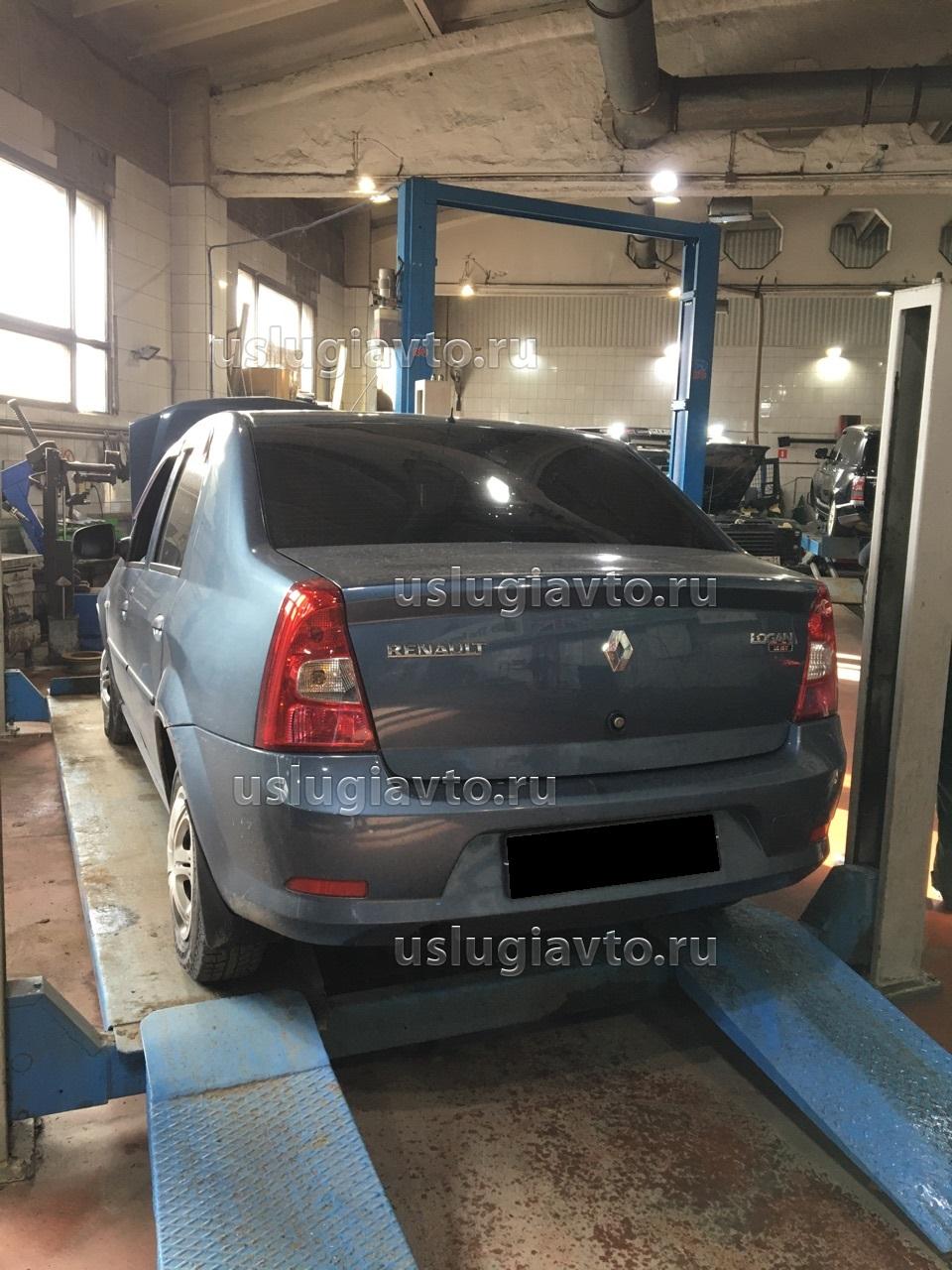

8) Транспортное средство.

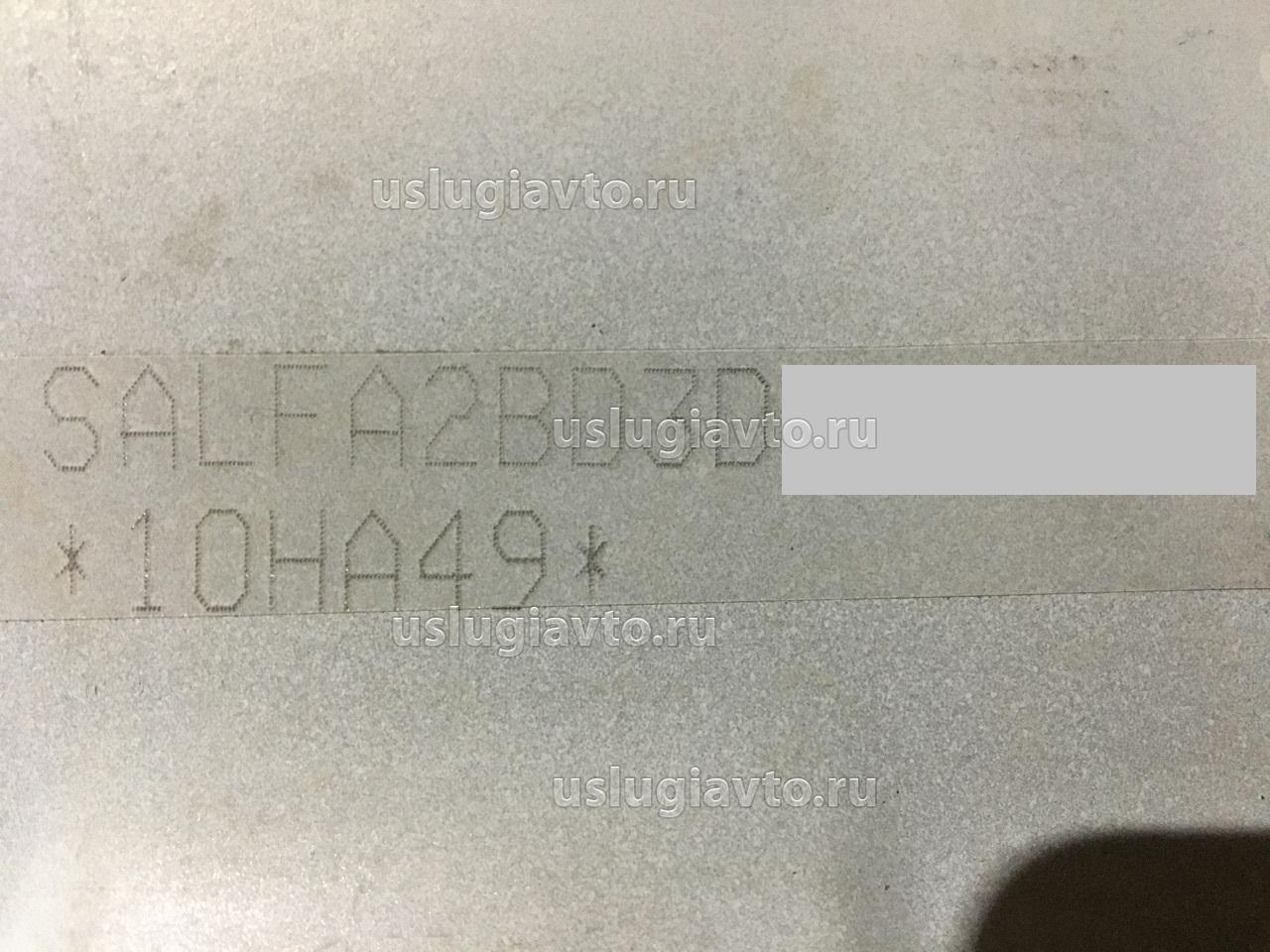

После проверки всех документов и сверки пломб, экспертами была нанесена дополнительная маркировка согласно Постановления Правительства РФ от 12 декабря 2019 года N 1653 «Об утверждении требований к дополнительной маркировке транспортного средства, порядка ее нанесения и применения».
Выбрана ровная поверхность для нанесения маркировки. Маркировка нанесена автоматизированным маркиратором согласно Пункта 1.4 раздела 1 приложения № 7 ТР ТС 018/2011.
Место нанесения

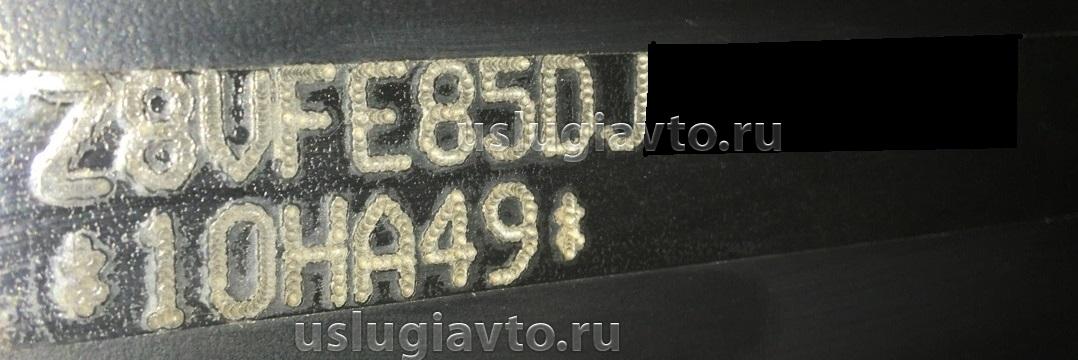

Дополнительная маркировка нанесена на кузов BMW 520i.
Родной номер VIN на кузове был утрачен при ремонте.
БМВ

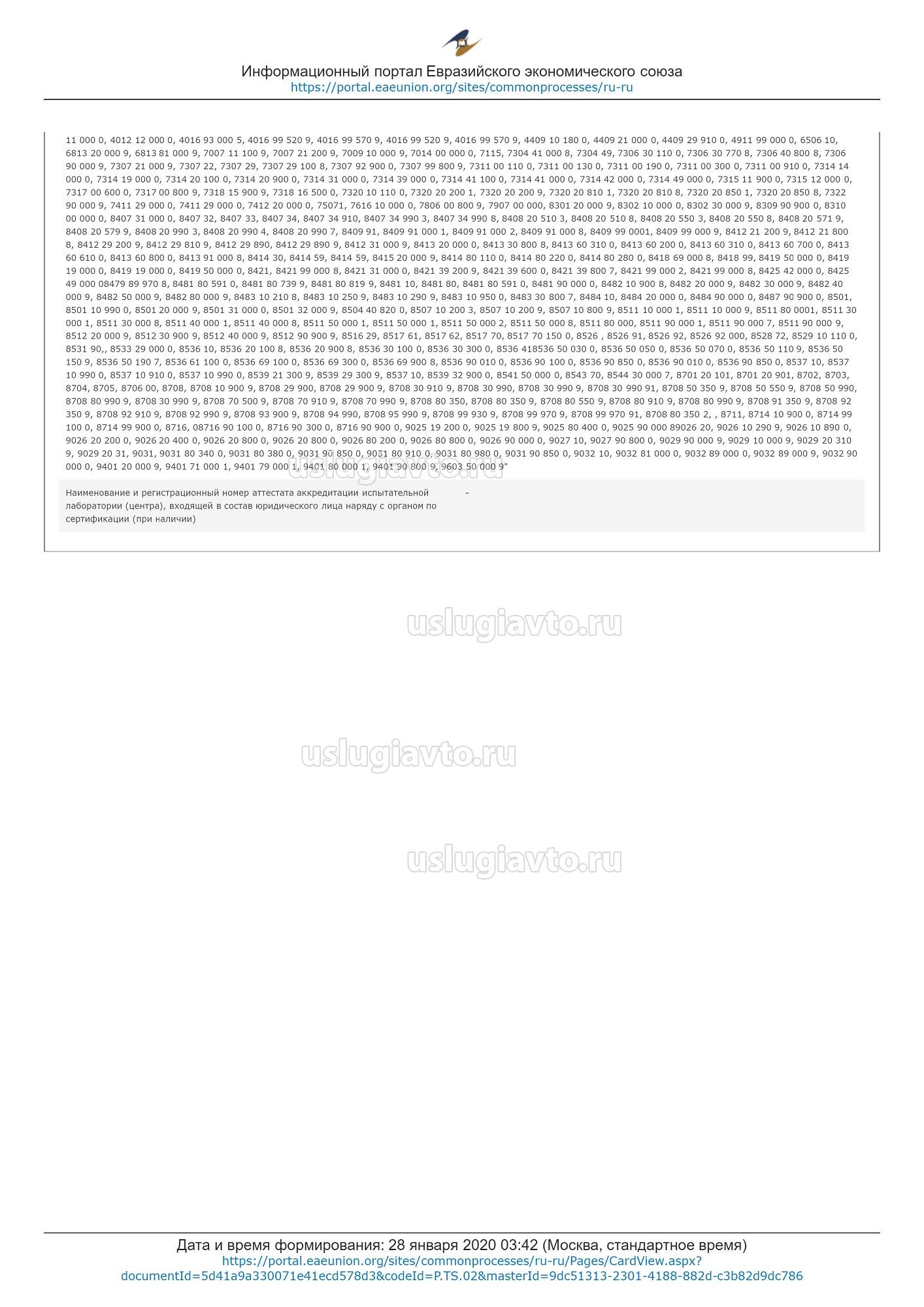

Информация по нанесению дополнительной маркировки в Приложении №1.
Приложение №1.pdf
Приложение №1
Информационное письмо по нанесению доп маркировки_Страница_1
Информационное письмо по нанесению доп маркировки_Страница_2
Информационное письмо по нанесению доп маркировки_Страница_3

Экспертами "У-АВТО" нанесена дополнительная маркировка на центральную стойку в переднем правом дверном проеме автомобиля Рено Логан.
Заводской номер Вин подвергся коррозии.
Дополнительная маркировка На центральной стойке в переднем правом дверном проеме.

Нанесение дополнительной маркировки на панеле пола багажного отделения в нише запасного колеса автомобиля Land Rover Freelander 2.
Штатный идентификационный номер подвергся изменению.
Дополнительная маркировка.
