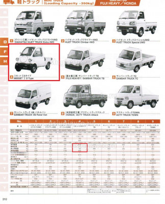

Сообщение VladimirVS » 09 июл 2020, 12:46
Вот данные из японского каталога.
Снаряженная масса - 600 кг
Разрешенная максимальная масса 805 кг.
Грузоподъемность 150 кг.
Итог: Грузовой пикап категории N1.
