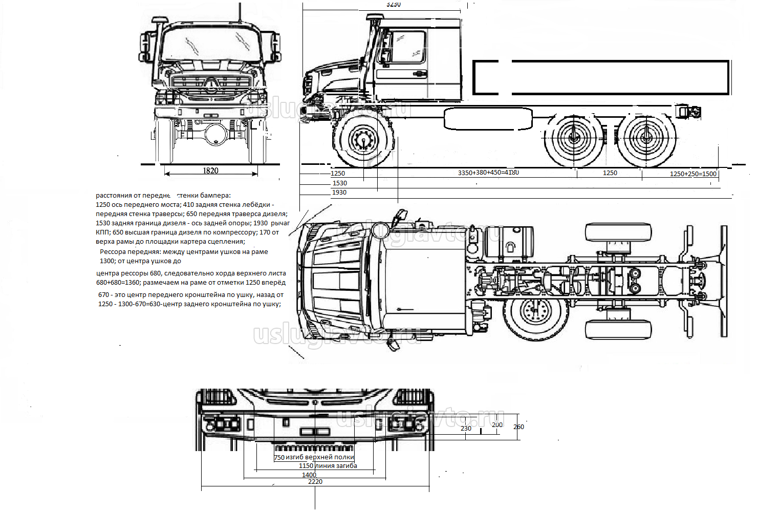

Сообщение Профессор Персиков » 28 авг 2021, 09:37
Намерения таковы:

Сообщение VladimirVS » 30 авг 2021, 15:00
Скорее всего по кабине вы столкнетесь с отказом в регистрации.
п.7е ПП РФ №413
е) в заключении имеются сведения о планируемых изменениях конструкции транспортного средства, которые повлекут проведение его оценки соответствия согласно требованиям раздела 2 главы V технического регламента и следующие изменения:
Замена кузова (частей кузова) легкового автомобиля или автобуса, кабины (частей кабины) грузового автомобиля и (или) шасси транспортного средства на кузов (части кузова), кабину (части кабины) и (или) шасси, которые не предусмотрены маркой транспортного средства;

Сообщение Профессор Персиков » 31 авг 2021, 15:39
Ремонт по вашему, нуждается в регистрации?

Сообщение VladimirVS » 01 сен 2021, 09:27
Ремонт не нуждается в регистрации. Только ремонт-это восстановление ТС до оригинального состояния.

Сообщение VladimirVS » 06 сен 2021, 17:37
Если на зил 131 можно поставить кабинку с зил 4331, тогда почему нельзя поставить с АМУРа 531305?
На сколько я понял, вы же собираетесь сделать кабину индивидуального изготовления, а не взять ее с ТС другой модели.
