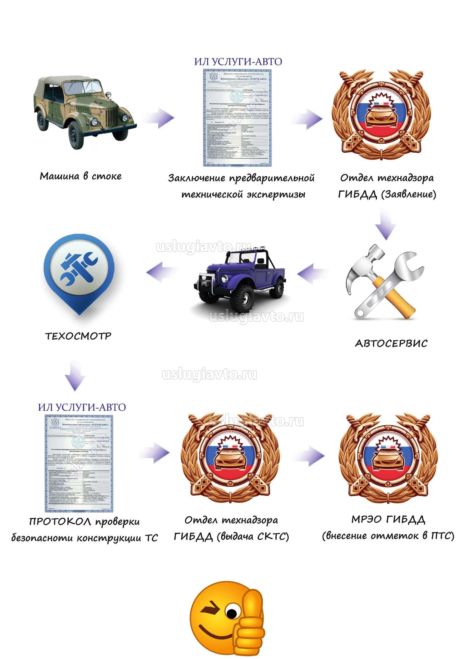

Схематичный порядок действий при легализации тюнинга транспортного средства

1 вариант: Сбор и оформление документов по переоборудованию без сопровождения интересов собственника в ГИБДД.
Оказываем помощь в оформлении следующих документов:
№ п.п |
Оформляемый документ |
Действия |
Стоимость |
1 шаг |
(I этап) Заключение предварительной технической экспертизы конструкции транспортного средства; |
Заявка на руководителя организации; Паспорт транспортного средства (ПТС) с двух сторон, Свидетельство о регистрации транспортного средства (СОР) с двух сторон (по желанию), Документы удостоверяющие право собственности на устанавливаемые номерные агрегаты (двигатель, раму, кузов...) (справка-счет, договор купли-продажи, свидетельство на высвободившийся номерной агрегат и т.д.); планировку салона (до/после переоборудования); и т.д. в зависимости от вида переоборудования. Контактная информация (почтовый адрес отправки, телефон...) |
3500-6000р |
2 шаг |
Обращаетесь лично в ГИБДД для получения решения о возможности внесения изменений в конструкцию ТС на основании представленных документов и непосредственно транспортное средство на осмотр |
Заявление о рассмотрении возможности внесения изменений в конструкцию ТС; Документа удостоверяющего личность заявителя; Паспорт транспортного средства (ПТС); Свидетельство о регистрации ТС; Заключения предварительной технической экспертизы конструкции транспортного средства; Транспортное средство |
3 шаг |
Заявление-декларацию об объеме и качестве выполненных работ + заверенные копии сертификатов с кодами услуг по ОКУН |
Обращаетесь в наш, либо в любой другой сертифицированный сервис, где производите переоборудование. Сервис заполняет заявление - декларацию и выдает копии своих сертификатов. На самостоятельно проведенные работы по внесению изменений в конструкцию транспортного средства заявление - декларация заполняется и подписывается собственником транспортного средства (поможем с оформлением). |
1000-8000р |
4 шаг |
Диагностическая карта (Техосмотр) |
Техническое состояние и конструкция транспортного средства после внесенных изменений проверяется на нашем пункте технического осмотра (ПТО). По результатам проверки на транспортное средство оформляется диагностическая карта. |
1000-2500р |
5 шаг |
(II этап) Протокол технической экспертизы после внесения изменений в конструкцию транспортного средства" |
Необходимые для оформления "Протокола" документы: 1) "Заключение предварительной технической экспертизы конструкции транспортного средства" (Iэтап); 2) Паспорт транспортного средства (ПТС) с двух сторон; 3) Свидетельство о регистрации транспортного средства (СОР) с двух сторон; 4) Заявление с решением о возможности внесения изменений в конструкцию ТС с резолюцией (отметкой ГИБДД); 5) Документы, удостоверяющие право собственности на устанавливаемые номерные агрегаты (двигатель, раму, кузов...) (справка-счет, договор купли-продажи, свидетельство на высвободившийся номерной агрегат и т.д.); планировку салона (до/после переоборудования); и т.д. в зависимости от вида переоборудования; 6) Заверенные в установленном порядке копии сертификатов соответствия на используемые для переоборудования составные части и предметы оборудования, запасные части и принадлежности, подлежащие обязательной сертификации (в случае отсутствия маркировки знаком соответствия и только если они новые); 7) Диагностическую карту (с датой оформления после внесенных изменений в конструкцию ТС); 8) Заявление-декларацию об объеме и качестве выполненных работ; 9) Копию сертификата сервиса с расшифровкой кодов услуг; 10) Фотографии ТС после внесения изменений в конструкцию. (Моторный отсек до и после, все таблички и общий вид) 11) Контактная информация (почтовый адрес отправки, телефон...) |
3500-6000р |
6 шаг |
Выдача свидетельства в ГИБДД. |
Для получения свидетельства собственник транспортного средства представляет в подразделение ГИБДД транспортное средство и следующие документы: а) заявление (Приложение 1); б) документ, удостоверяющий личность заявителя; в) доверенность, договор, либо иной документ, удостоверяющий полномочия заявителя на представление интересов владельца транспортного средства, в случаях предусмотренных законодательством Российской Федерации; г) регистрационный документ транспортного средства и паспорт транспортного средства (при их наличии у заявителя); д) заключение предварительной технической экспертизы конструкции транспортного средства. е) Заявления-декларация; ж) Заверенные в установленном порядке копии сертификатов соответствия на использованные составные части и предметы оборудования, запасные части и принадлежности, подлежащие обязательной сертификации (в случае отсутствия маркировки знаком соответствия); з) Протокол технической экспертизы после внесения изменений в конструкцию транспортного средства. и) Сведения об уплате государственной пошлины |
Стоимость госпошлины |
Оформление «под ключ» с сопровождением в ГИБДД.
2 вариант: Для оформления документов в данном случае, собственник оформляет доверенность на нашего сотрудника с правом внесения изменений в конструкцию и предоставлением интересов собственника в ГИБДД.
№ п.п |
Действия |
Стоимость |
1 шаг |
3500-6000р. |
2 шаг |
Обращаетесь лично (либо наш сотрудник по доверенности) в ГИБДД для получения решения о возможности внесения изменений в конструкцию ТС на основании представленных документов и непосредственно транспортное средство на осмотр |
Заявление о рассмотрении возможности внесения изменений в конструкцию ТС ; Документа удостоверяющего личность заявителя; Паспорт транспортного средства (ПТС); Свидетельство о регистрации ТС; Заключения предварительной технической экспертизы конструкции транспортного средства; Транспортное средство |
По договоренности |
3 шаг |
Обращаетесь в наш сертифицированный сервис, где производите переоборудование. Сервис заполняет заявление - декларацию и выдает копии своих сертификатов. На самостоятельно проведенные работы по внесению изменений в конструкцию транспортного средства заявление - декларация заполняется и подписывается собственником транспортного средства (поможем с оформлением). |
1000-8000р |
4 шаг |
1000-2500р |
5 шаг |
3500-6000р |
6 шаг |
Для получения свидетельства собственник транспортного средства представляет в подразделение ГИБДД транспортное средство лично (либо наш сотрудник по доверенности) и следующие документы: а) заявление (Приложение 1); б) документ, удостоверяющий личность заявителя; в) доверенность, договор, либо иной документ, удостоверяющий полномочия заявителя на представление интересов владельца транспортного средства, в случаях предусмотренных законодательством Российской Федерации; г) регистрационный документ транспортного средства и паспорт транспортного средства (при их наличии у заявителя); д) заключение предварительной технической экспертизы конструкции транспортного средства. е) Заявления-декларация; ж) Заверенные в установленном порядке копии сертификатов соответствия на использованные составные части и предметы оборудования, запасные части и принадлежности, подлежащие обязательной сертификации (в случае отсутствия маркировки знаком соответствия); з) Протокол технической экспертизы после внесения изменений в конструкцию транспортного средства. и) Сведения об уплате государственной пошлины |
Стоимость госпошлины+расходы на предоставление ваших интересов в ГИБДД (по договоренности) |
* Возможно сопровождение интересов собственника на определенных этапах |
