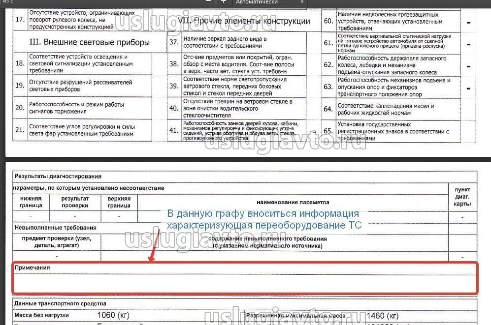

Добрый день, подскажите после внесения изменений в сертифицированном СТО при прохождении проверки на пункте технического осмотра должна выдаваться стандартно заполненная диагностическая карта или в примечании (или еще где-то) должны быть пометки с указанием установленных новых деталей авто (по типу "Установлена защита заднего бампера, установлен экспедиционный багажник" и т.д.)?

В примечании диагностической карты указываются вносимые изменения (согласно предварительной экспертизы) и при необходимости изменяется снаряженная масса ТС.
диагностическая карта для переоборудованных ТС
информация есть здесь
