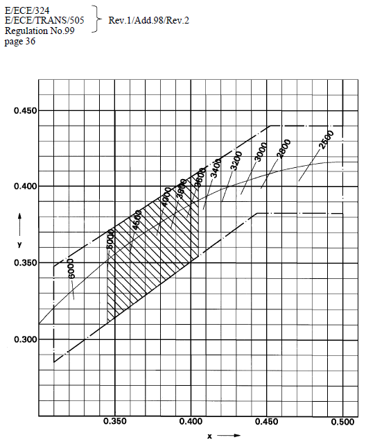

Какая световая температура ксенона разрешена?
4300к-знаю точно разрешено
А вот 5000к-?
И 6000к-?

смотрите Правила ЕЭК ООН № 99 на газоразрядные источники света
если PDF по ссылке ниже не откроется, то ищем тут http://www.unece.org/trans/main/wp29/wp ... 1-100.html
http://www.unece.org/fileadmin/DAM/tran ... 099r2r.pdf
Правила № 99
Пересмотр 2
ЕДИНООБРАЗНЫЕ ПРЕДПИСАНИЯ, КАСАЮЩИЕСЯ ОФИЦИАЛЬНОГО
УТВЕРЖДЕНИЯ ГАЗОРАЗРЯДНЫХ ИСТОЧНИКОВ СВЕТА ДЛЯ
ИСПОЛЬЗОВАНИЯ В ОФИЦИАЛЬНО УТВЕРЖДЕННЫХ ОПТИЧЕСКИХ
ЭЛЕМЕНТАХ МЕХАНИЧЕСКИХ ТРАНСПОРТНЫХ УСТРОЙСТВ
3.9 Цвет
3.9.1 Цвет испускаемого света должен быть белым. Кроме того, колориметрические характеристики, выраженные в координатах цветности МЭК, должны находиться в пределах, указанных в спецификациях данных.
3.9.2 Определения цвета испускаемого света, содержащиеся в Правилах № 48 и в сериях поправок к ним, действующих на момент подачи заявки на официальное утверждение типа, применяются к настоящим Правилам.
3.9.3 Цвет должен измеряться в соответствии с условиями, указанными в пункте 10 приложения 4.
Приложение 4
МЕТОД ИЗМЕРЕНИЯ ЭЛЕКТРИЧЕСКИХ И ФОТОМЕТРИЧЕСКИХ ХАРАКТЕРИСТИК
10. Цвет
Цвет источника света измеряется в сферической поверхности с использованием системы измерения, которая показывает координаты цветности МЭК поступающего света с разрешающей способностью + 0,002. На нижеследующем рисунке показан диапазон цветности для белого цвета и ограниченный диапазон цветности для газоразрядных источников света D1R, D1S, D2R, D2S, D3R, D3S, D4R и D4S.
смотрим график. По нему видно, что допускается диапазон 3500-5000К
