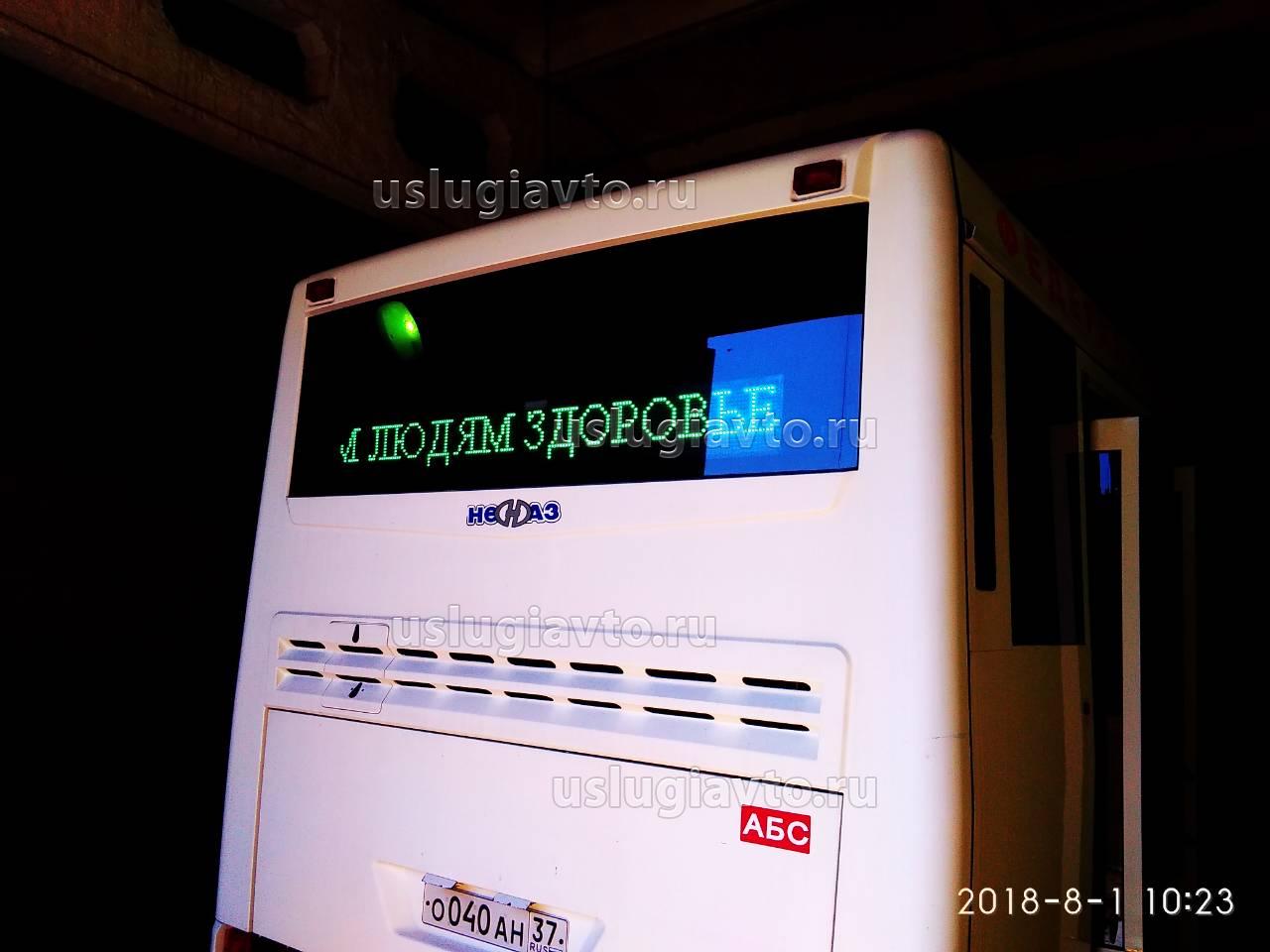

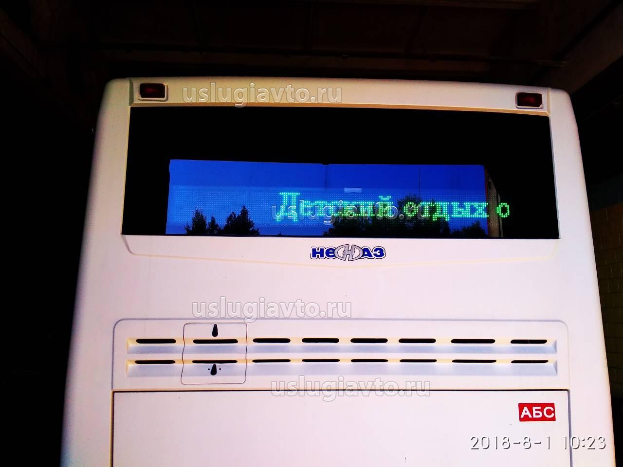

В продолжении разговора. Световая реклама подключена к бортовой сети автобуса. Включается отдельным тумблером.

Сообщение VladimirVS » 01 авг 2018, 14:21
Заднее стекло автобуса не является аварийным выходом. Установку светового табло считаем допустимым при условии надежного крепления и подключении через блок предохранителей.
