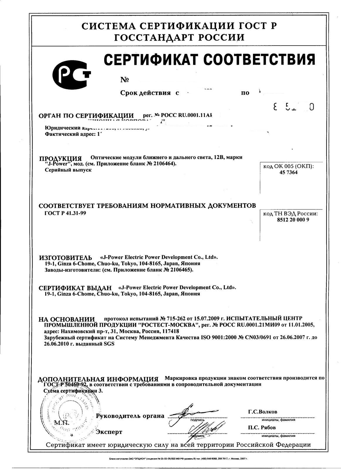

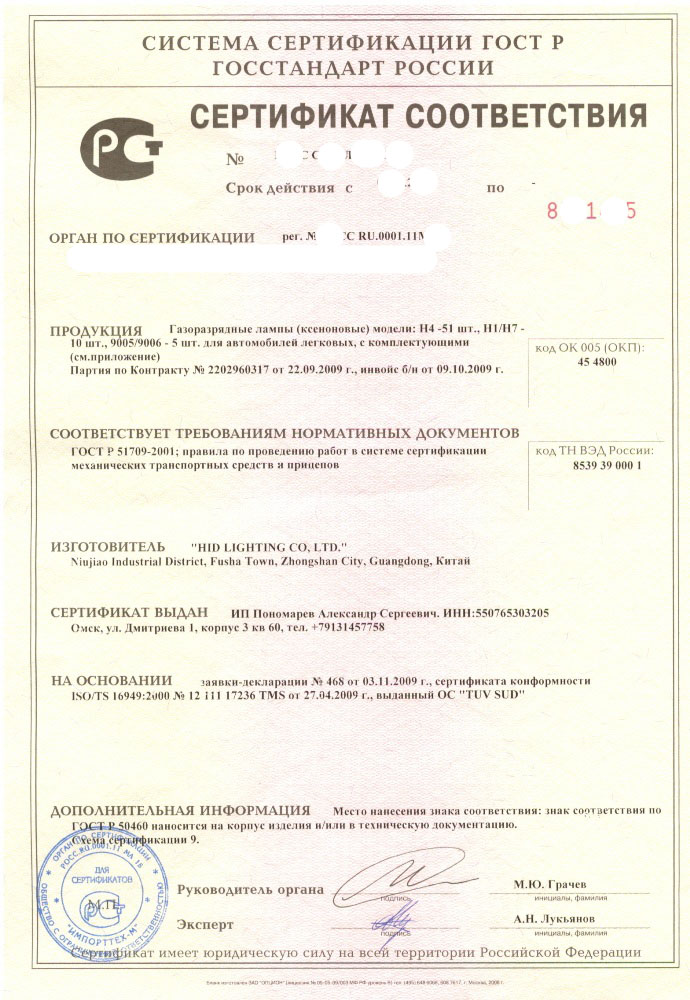

Сообщение dvh » 25 фев 2010, 14:50
А вот такие сертификаты подойдут

Сообщение Пархоменко Юрий » 25 фев 2010, 14:58
Jaeger
У меня автомобиль Toyota Carina 1993 года, снят с производства. Хочу поставить такие же биксеноновые модули, как и автор первого сообщения темы, с омывателями и корректорами. Отличие в том, что стекло фары рифлёное, то есть в процессе переделки необходимо шлифовкой снять рифление в области линзы модуля. Разрешается ли такое действие в процессе переделки и нужны ли какие-то ещё документы, кроме №1-5 из списка?
Сказать однозначно, как будет распеределяться свет при доработке стекла мы не сможем, так как это можно оценить только при соответствующем испытании. В Вашем случае основная задача исключить участие стекла фары в формировании светораспределения. Кроме списка 1-5 необходимы документы приведенные здесь: http://uslugiavto.ru/forum/viewtopic.php?f=8&t=3
dvh
Сколько по деньгам обойдется такая регистрация и сколько по времени?
Стоимость Заключения 2500 - 3500 руб. При предоставлении необходимой информации и документов оформление Заключения займет 1-2 часа.
Сертификаты:
1-ый сертификат вообще лучше нигде не показывать, а 2-ой сертификат касается галогеновых источников света. Итог: для "ксенона" оба сертификата не подойдут.
